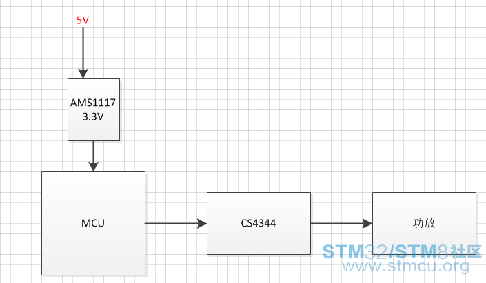

条件:使用STM32F103RET6 制作了音乐软编播放器,即STM32通过软编将音频信号通过IIS3输出至CS4344芯片 问题现像: A)必须独立使用3.3V 供给MCU 才有音乐输出 B)实际电路MCU的3.3V需要经过5V-->3.3芯片 AMS1117-3V3 固定输出,但是只要使用外部5V转接换的电源时音乐就没有输出 (都是杂音) C)怀疑是硬件问题时将MCU输出IIS信号断开,飞接到其它项目可正常RUN的板子 声音可正常播放,硬件上可以排除CS4344后端电路问题(已使用外部5V-->3.3V电路) 问: 导致问题A) 会是哪的问题? |

或者对比一下,独立电源时和复用电源时的波形区别。
CS4344和功放都是3.3V供电吗?
你的地线回路完整吗?有没有路径上的瓶颈。
