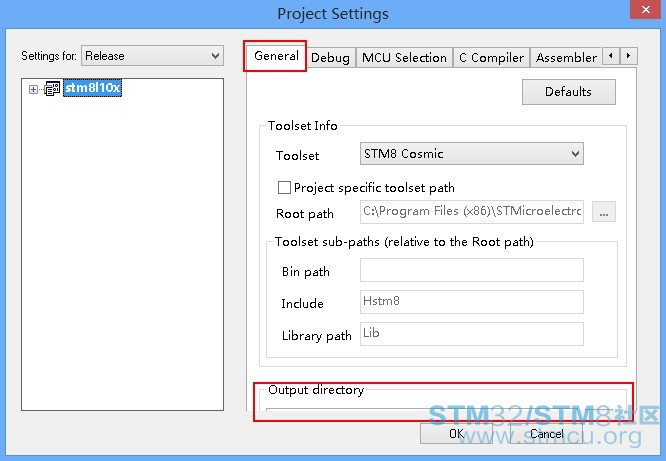

STVD "Project Setting"菜单下内容显示不全,不知道什么毛病。
其实我想问问,有没有其他人在win8下用STVD的,能正常吗,还是跟我是同样现象?

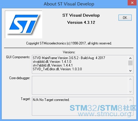

我的系统时Win8 64位的,安装的STVD是最新版本V4.3.12。
“General”选项卡下“Ouptput director”之下没有显示出来,并且没有滚动条可以拖动。

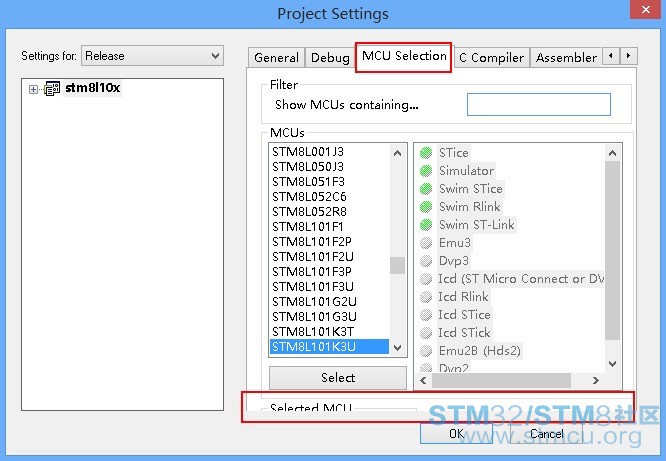

“MCU Selection”选项卡下,Selection MCU”之下内容不显示。

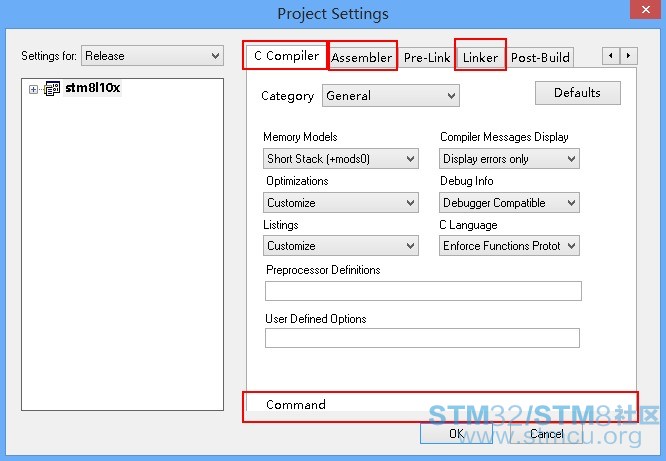

“C Compiler”、“Assemble”、“Liner”选项卡下,“Command”之下内容不显示

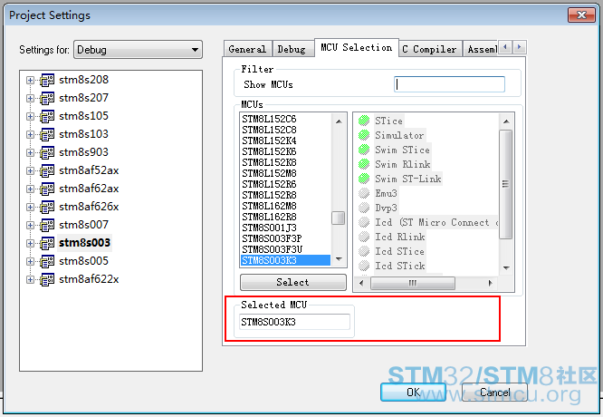

公司电脑是Win7系统,安装的STVD也是最新版本V4.3.12,却一切正常。
