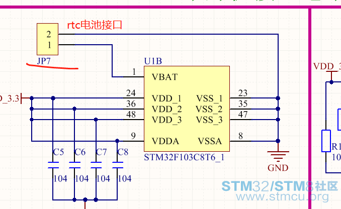

STM32F103 RTC电池用一个月左右就没电了
XDA01 提问时间:2018-3-12 22:27 /
本人设计了一个模块用到rtc定时器,在使用一个月左右就出现rtc电池电量完全被消耗掉的情况(实测0.6V左右)。导致数据丢失从而设备异常。求解!附原理图 微信图片_20180312222301.png

maxtch 回答时间:2018-3-13 14:03:54
toofree 发表于 2018-3-13 10:15
按推荐电路来,电池和VDD分别串个二极管到芯片VBAT管脚。
看一下其它管脚怎么接的,有可能跟其它管脚有关系 ...
我不知道这两个二极管的推荐电路是哪里冒出来的。STM32 内部有电源切换电路,压根不需要外挂这两个二极管的。
七哥 回答时间:2018-3-13 10:15:41
看一下其它管脚怎么接的,有可能跟其它管脚有关系。比如跟RTC和唤醒有关的其它管脚有没有接上拉电阻,如果有的话,建议尽可能用大一点阻值的电阻,或者去掉上下拉。

废鱼 回答时间:2018-3-17 13:26:15
XDA01 发表于 2018-3-17 12:33
谢谢你的回复,我还是不大明白你的意思!
如果不加二极管,外部3.3V无电的情况下,会由电池进行供电。加了二极管以后,电流只能流向电池,但是电池的电流不会向3.3V这边供电。起到反向截至的作用。
maxtch 回答时间:2018-3-13 02:21:52
你用的电池质量如何?什么牌子的?我买的天球牌 CR1220 哪怕在 RTC 常开的情况下寿命都不止一个月。

wenyangzeng 回答时间:2018-3-13 07:31:40
U1B的1脚供电必须经2只隔离二极管分别接电池和主板+3.3V供电。

wudianjun2001 回答时间:2018-3-13 08:35:48
电路设计的时候考虑下,系统没电的时候采用电池供电,系统有电的时候使用系统电源供电。
电池加二极管,系统电源加二极管,然后一起并到VBAT脚就可以了

废鱼 回答时间:2018-3-13 08:39:21
我们在使用中也是这样连接,考虑一下是不是电池的问题。另外在测试一下在工作和不工作情况下的电池输出电流。

琦子 回答时间:2018-3-13 08:41:34
1.测试板载功耗。2.考虑电池质量问题

XDA01 回答时间:2018-3-13 09:31:12
maxtch 发表于 2018-3-13 02:21
你用的电池质量如何?什么牌子的?我买的天球牌 CR1220 哪怕在 RTC 常开的情况下寿命都不止一个月。 ...
淘宝买的 信誉都很高的那种卖家,换了俩家了都一个情况。是啊 理论值可以使用三年呀
XDA01 回答时间:2018-3-13 09:32:19
恩 现在的迭代版本就是这样子做的 而且加了一个外部时钟,到时候内部RTC和外部时钟可以选择 伤不起了
XDA01 回答时间:2018-3-13 09:33:05
电池加二极管,系 ...
非常感激您的提示,现在的迭代版本就是这样子做的
XDA01 回答时间:2018-3-13 09:33:36
安 发表于 2018-3-13 08:39
我们在使用中也是这样连接,考虑一下是不是电池的问题。另外在测试一下在工作和不工作情况下的电池输出电流 ...
蛋疼的 电流太小了 手上没有仪器可以测这么小电流的

废鱼 回答时间:2018-3-13 09:35:04
换个其他牌子的电池

maxtch 回答时间:2018-3-13 14:01:36
这个是没有必要的。STM32 内部有电源切换电路,效果比这两个二极管还要好。
