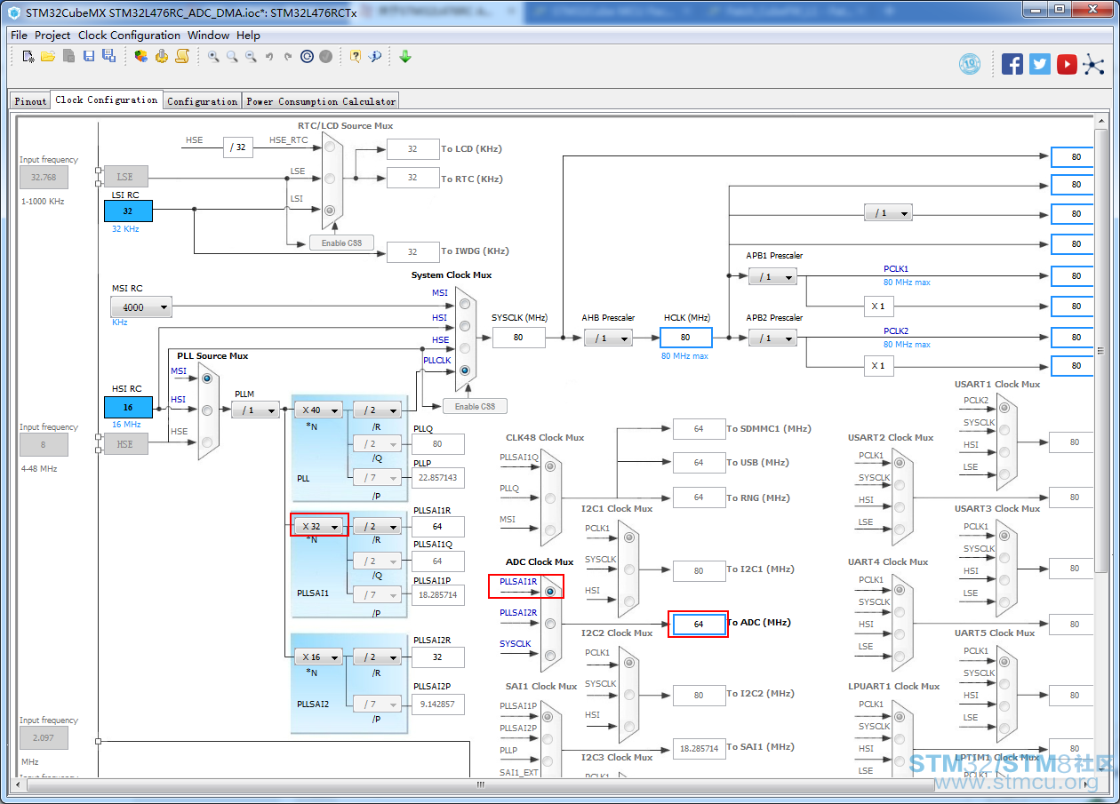

按照你程序配出来的ADC时钟是32M,不是64M。系统时钟是80M。
我改了下PLLSAI1的N值,ADC时钟才成64M的。

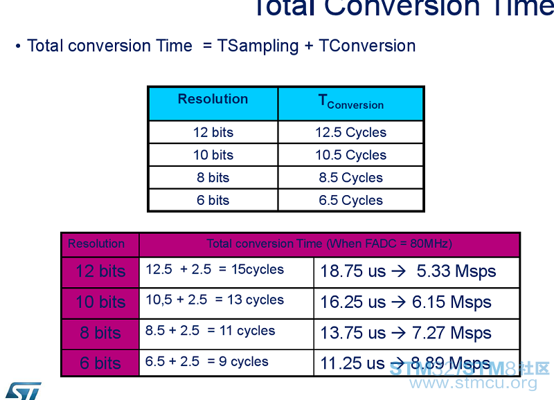

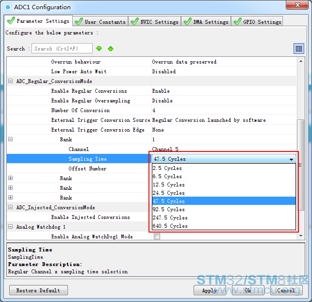

你要的ADC采样为2.5KHz,是4个通道循环为一周期算的频率呢,还是就指ADC本身的采样频率。
如果是本身ADC采样频率的话,取决于ADC主时钟和采样时间设置。
比如,你要设置2.5KHz采样的话,采样时间假如设置为最大的640.5 cycles,那么主时钟频率就是2.5K*640.5=1601250=1.60125MHz。ADC主时钟能不能设置这么小还两说。

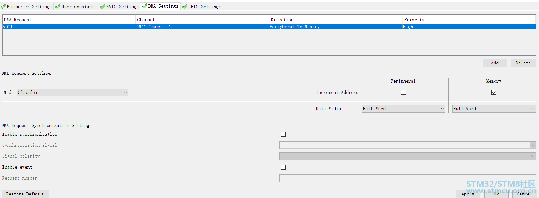

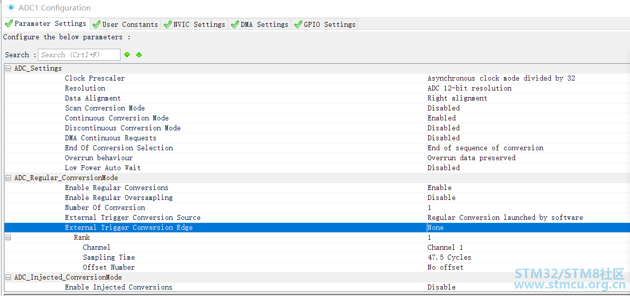

我的问题是,用DMA配置一个300HZ的ADC,我想尝试用两种方法来实现:
1,如楼上朋友的方法,通过中断标志来读取
2,通过外部中断TIM3触发采样,TIM3设置为300HZ定时器
但是遇到的问题是,方式一,CLOCK如何配置?
问题二,调试时
__IO uint16_t uhADCxConvertedValue[1000];
  HAL_ADC_Start_DMA(&hadc1, (uint32_t*)uhADCxConvertedValue,10);
启动DMA后,进不了中断。
但是,修改为HAL_ADC_Start_DMA(&hadc1, (uint32_t*)uhADCxConvertedValue,4); // 测试1,2,3,4都能进中断。请各位老师帮忙指点一下是什么原因大于4就不能进中断呢?
我的配置和源代码如下:
