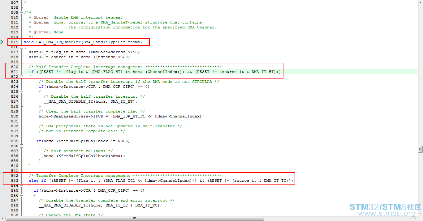

不知道你在什么时候读取数据的,不知道跟DMA进两次中断有没有关系。

ccmm520 回答时间:2018-3-22 10:16:32
“从程序看,DMA会进两次中断,第一次是一半传输完,第二次是全部传输完”这句话怎么理解,怎么看出会两次中断还要读两次才完整?

七哥 回答时间:2018-3-22 11:17:32
ccmm520 发表于 2018-3-22 10:16
“从程序看,DMA会进两次中断,第一次是一半传输完,第二次是全部传输完”这句话怎么理解,怎么看出会两 ...
ccmm520 回答时间:2018-3-22 14:41:24
哦,大概清楚了,谢谢
