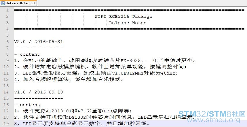

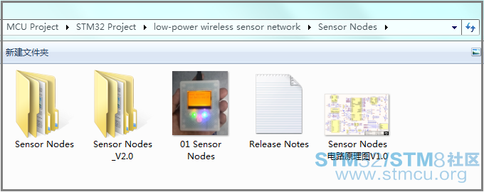

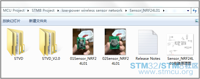

1、适合于没有用SVN的电脑,自己留存版本;9 V* U+ ]3 M8 [
2、把版本信息和功能更新写在Release Notes.txt文件里,即版本日志,这样的好处是工程目录统一清晰;
, ~, r: `% {( k* `8 l1 x) r3、在版本日志里,指定版本的程序一定要注明支持的主板板号以及硬件板号;
! B  s# I, F( l
