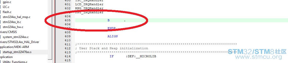

出现硬件故障、堆栈溢出等致命故障。应该先查找晶振电路起振否、系统时钟配置有误导致超频等等。
回大大有的!
我有註釋掉一條程序,後他就不會卡住了,但是我找不到條程序哪裡有問題......
P.S.那條程序是ST所撰寫LoRaWAN的控制程序,我沒有做變動單純移植程序過來,變換腳位而已。
所有的程序設定都是跟著ST給的範例程序設定去設置的!
不清楚怎么回事。
你的程序跑到中断服务中出不来了。从237行到405行,全部是Default_Handler,外设中断向量表及中断服务跳转地址。
程序指针怎么跑进来的,而且还是跑到最后的,值得研究。
你都开什么中断了?如果列表中的中断都没开,那有可能是堆栈溢出了,或者是别的异常跳转。
我真的有一個中斷名子沒設對......
