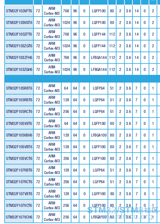

wenyangzeng 回答时间:2018-3-24 16:42:27
F1系列到107就结束了。
如果是STM32F152那就不用判断, 山寨。

zengyaolong1-31 回答时间:2018-3-24 17:47:52
能替代ST型号的目前只知道GD可以,F152就没听过
