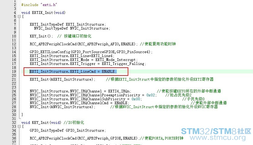

七哥 回答时间:2018-4-2 23:16:37
中断中延时10ms,这个不应该。但是你说的不进中断,那可能另有问题。
void EXTI4_IRQHandler(void)
        delay_ms(10);//消抖
        EXTI_ClearITPendingBit(EXTI_Line4);  //清除LINE4上的中断标志位
经过查看你的程序,你的外部中断使能在哪里?
EXTI_InitStructure.EXTI_LineCmd = ENABLE;
加上使能试试,见下图。
参与人数 1蝴蝶豆 +3 收起 理由
zero99 + 3
七哥 回答时间:2018-4-3 22:02:08
select326 发表于 2018-4-3 21:52
非常感谢,你的方法解决了这个问题。谢谢
解决了就好,以后可以看看官方的固件库样例程序。各种外设,各种用法,能解决你90%的疑问。
