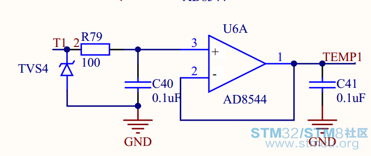

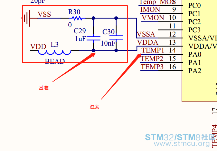

STM32L476,CubeMx生成底层,AD转换误差较大,误差接近40mV。
huxudong1012 提问时间:2018-4-2 14:49 /
悬赏1ST金币已解决

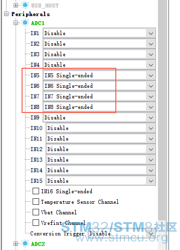

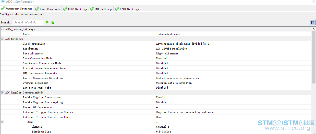

一、主芯片选用STM32L476RCTx;
二、CubeMx版本为4.23;
三、配置如下:

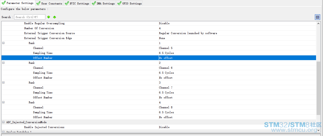

huxudong1012 回答时间:2018-4-2 14:50:37
生成后的代码如下:

上楼程序和CubeMx中配置了ADC1和ADC2,时钟为12M经过了2分频。不管使用哪路ADC,均存在误差。main函数无他,直接DMA处理AD转换,间隔时间比较长。

相关硬件原理图如下:

1、使用12位的AD,误差接近50mV;
2、用示波器测试基准为3.28V(虽然没有3.3V但是3.28V还是比较稳,无干扰征兆);
3、示波器检测VDD,VSS均很稳定,无干扰现象;
4、测试单片机的AD输入端,TEMP1,也很平稳,没发现干扰;
5、用VSS直接并到TEMP1,AD转换结果为0x000;
6、用VDD并到TEMP1,测试的结果并不为OxFFF,而是0xFBE附近;

ADC_SAMPLETIME_6CYCLES_5
采样时间好像太短了,就4个输入ADC,统一使用ADC1设置4个不同通道就够了,

琦子 回答时间:2018-4-2 16:49:01
((TIME) == ADC_SAMPLETIME_28CYCLES)
((TIME) == ADC_SAMPLETIME_56CYCLES)
((TIME) == ADC_SAMPLETIME_84CYCLES)
((TIME) == ADC_SAMPLETIME_112CYCLES)
((TIME) == ADC_SAMPLETIME_144CYCLES)
((TIME) == ADC_SAMPLETIME_480CYCLES)
可以放到最大
