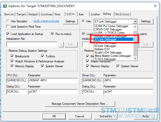

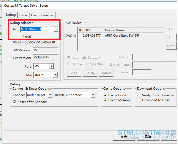

ST-LINK V需要安装驱动程序,并在MDK下载选项中选择ST-LINK。同时目标板VCC必须通电。
1 S2 d! u+ j- j$ d4 T: F 无标题1.png 9 I! b# |% n7 h: s9 o) T  H0 E
; p- M# L8 T& _: o 无标题.png

STLINK感觉是找到了。 你的STLINK跟目标板是否连接好了呢?+ v6 `" {& \4 B: X/ i: U
- ^" Q8 i/ I- b& t' B3 X4 o
正版STLINK的话,目标板要供电,stlink上的1、2脚要跟目标板的电源相连,用于检测。2 `# U: ]1 \0 [+ p2 R! B) U: f
" |5 O( L; Z9 C% F$ ~! J
目标板芯片电源脚都核对下。
