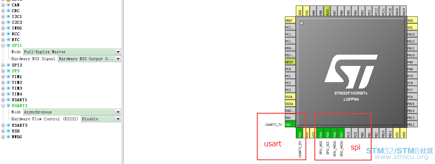

STM32F103的同时使用SPI1和USART2发现有冲突,有个AD芯片读取使用SPI1通讯,用USART2与232芯片通讯,但是AD芯片焊接后,232就没法通讯了,去掉AD芯片 后,就没有问题了,查功能的时候发现SPI1_NSS/USART2_CK是同一个管脚,是不是这个原因造成的呢

只是把AD芯片焊接上且没有在程序中打开SPI1功能,与会导致USART2不能正常工作
wenyangzeng 回答时间:2018-4-14 11:24:21
SPI1_NSS可以在初始化SPI时禁止使能。

如果串口配置为异步通信模式,并不会和SPI1的NSS引脚发生冲突

STM32F103,你用的RS232,肯定是异步串口,跟SPI1不冲突,串口不需要USART2_CK。如果你在配置时开启了USART2_CK功能,那么禁掉。

尝试方向其一:用软件 GPIO 来控制 NSS 信号。一般 SPI 设备不会对 NSS 提太过严苛的时序要求,GPIO 控制的确是比硬件控制慢,而且会限制 DMA 的使用,但至少可以奏效。
尝试方向其二:就地降级 STM32F0 或升级 STM32F3 系列。STM32F1 的 GPIO 没有 AF 选择功能是这个冲突的根本原因。F0、F3 这两个系列的芯片都有 AF 选择功能,且与 STM32F1 管脚兼容,可直接替换。

初始化中修改配置,单独搞通1,再单独搞通2
