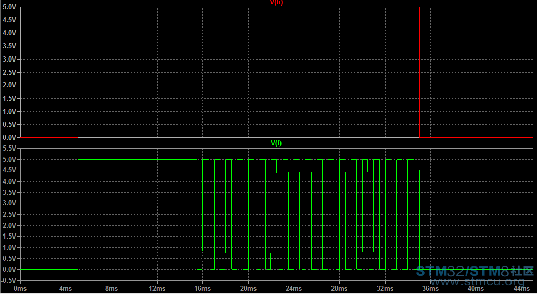

手头有一块STM32F103 的开发板,想用来实现两路同步的波形输出, 一个口输出PWM 信号, 另一个口输出 GPIO信号, 波形如下:
红色是GPIO 口输出, 绿色是PWM口输出。两路波形要求如下:
1. PWM 信号启动后先输出 10 msec. 高电平, 之后输出 50%占比, 0.5 msec. 周期(2kHZ)的PWM 驱动信号。
    这个问题昨天问过了, 大家也有讨论,今天经过别人建议用一个定时器, 直接设定 0,5msec 周期的PWM工作方式, 然后连续10个周波以占比  100%输出, 这样就实现了前面的10msec. 连续导通, 后面的周波把占比改成50%再输出就可以了。10msec. 的高电平输出利用了 TIMER 可以100%占比输出的特性。
2. GPIO 信号和PWM 信号同步启动,同步关闭。 GPIO启动, 接着启动PWM 。 结束时 GPIO 变低电平,PWM 也要关闭。
3.  用一个按键开关控制两路信号输出。 按下开关启动波形输出, 信号启动后,再次按下按键关闭两路信号。
求大神给说下实现的思路, 怎么初始化, 中断程序干什么, 主程序里干什么。

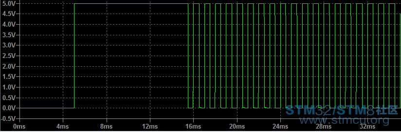

[2018.4.16 求助帖]
想用定时器生成这么个波形, 先以10ms 周期, 占空比为80%启动定时器, 只运行不到一个周期,当波形到80%时候重装 reload 定时器,在发出 0.5ms(2kHZ),占空比为50% 的PWM波。
如下面图片所示。 纯新手, 不知道用一个定时器输出能不能实现这个波形, 定时器应该怎么设置, 谢谢大家指点!

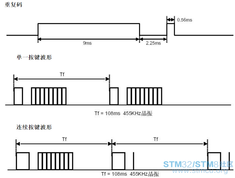

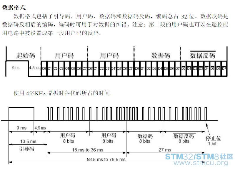

wenyangzeng 回答时间:2018-4-17 07:20:16
这个类似红外线遥控器的编码波形。可以参考红外遥控相关资料。
参与人数 1蝴蝶豆 +3 收起 理由

feixiang20 回答时间:2018-4-17 23:40:44
翻了翻PWM波形输出配置总结等帖子,也看了几个波形做参考
点评
下面按键波形是我以后需要的  发表于 2018-4-18 03:27

wessling 回答时间:2018-4-18 02:49:14
非常感谢大家的回复, 我把问题完善,并且更新了, 以前使用过DSP , 但对STM32一窍不通, 所以还望大家多指教。
