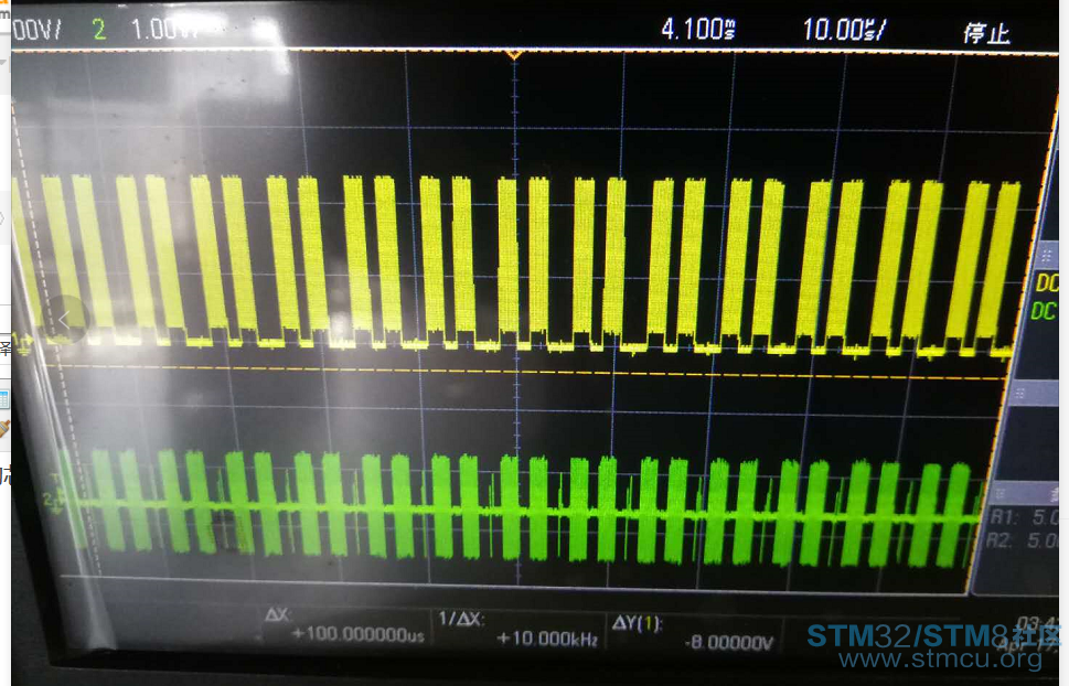

使用F103R8T6,编译spi1的时候,如果初始化PB9(V3.5库函数),则会导致SPI的MISO会不正常。PB口的其他引脚初始化没有影响。
换成VCT6的开发板,更改s文件,宏定义后,就没问题。没有弄明白,求大神指点

宏定义HD  和MD不同,s文件不同,配置里面的flash不同。编译都是没有错误和警告的,没有跑别的初始化,就单单spi的初始化和PB9的初始化了.

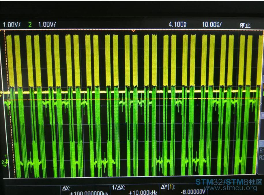

黄色是CLK的波形,绿色是MISO上引脚的波形,应该是SCLK带过来的杂波,很同步。不知道这个杂波咋出来的,如果屏蔽了PB9,波形是图2,虽然MISO上也有杂波,但是确实有数据的

硬件设计的问题,有无类似的板子再测下,

STM1024 回答时间:2018-6-6 08:12:36
感觉是硬件连接方面的问题额

麻袋 回答时间:2018-6-6 14:42:05
stm1024 发表于 2018-6-6 08:12
感觉是硬件连接方面的问题额
是的,这个问题是硬件问题,已经解决了,谢谢!
