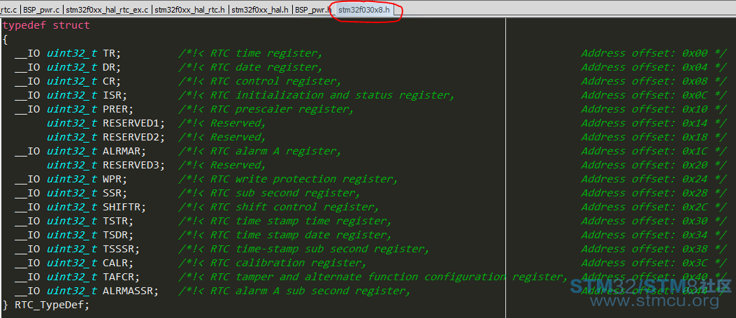

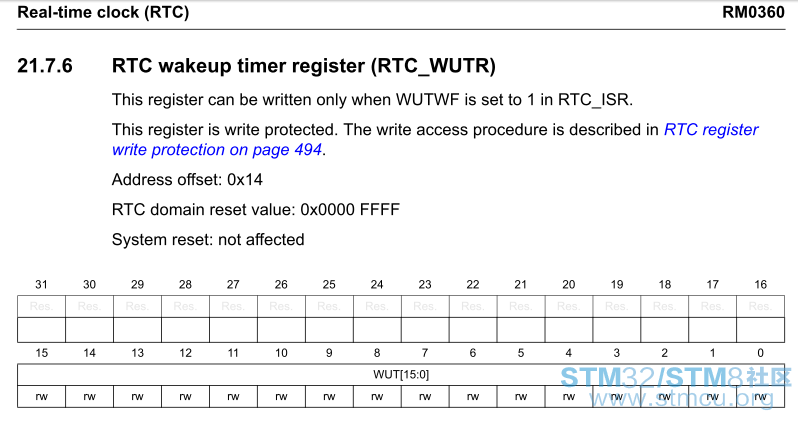

参考手册里明明有RTC_WUTR的寄存器:
但HAL的驱动库内却没有 对应的寄存器名称(偏移地址0X14)
而且相关的定义(RTC_CR_WUTE ,RTC_FLAG_WUTWF 等)都没有提供

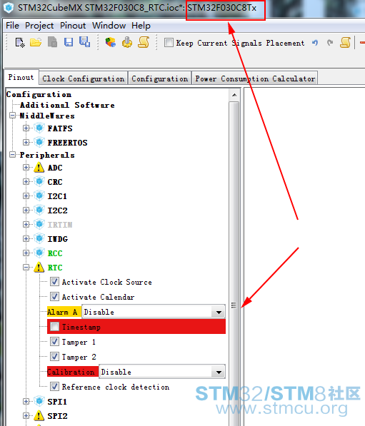

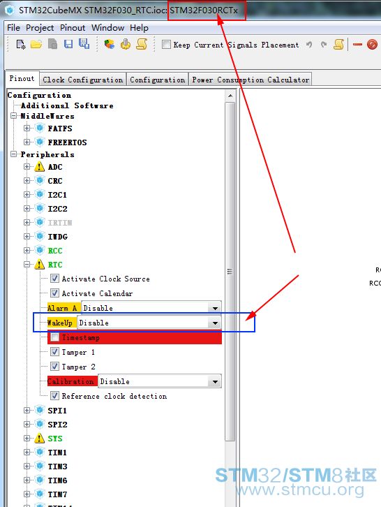

对比了同样F0的STM32F072C8T6的参考RTC 发觉 RTC_CR_WUTE的位置不同之外,其他都很相似。
是因为硬件原因故意屏蔽?还是软件有BUG ?

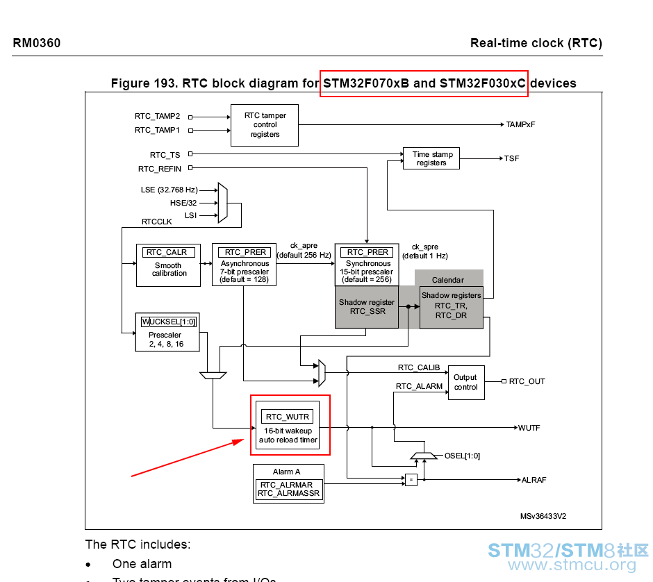

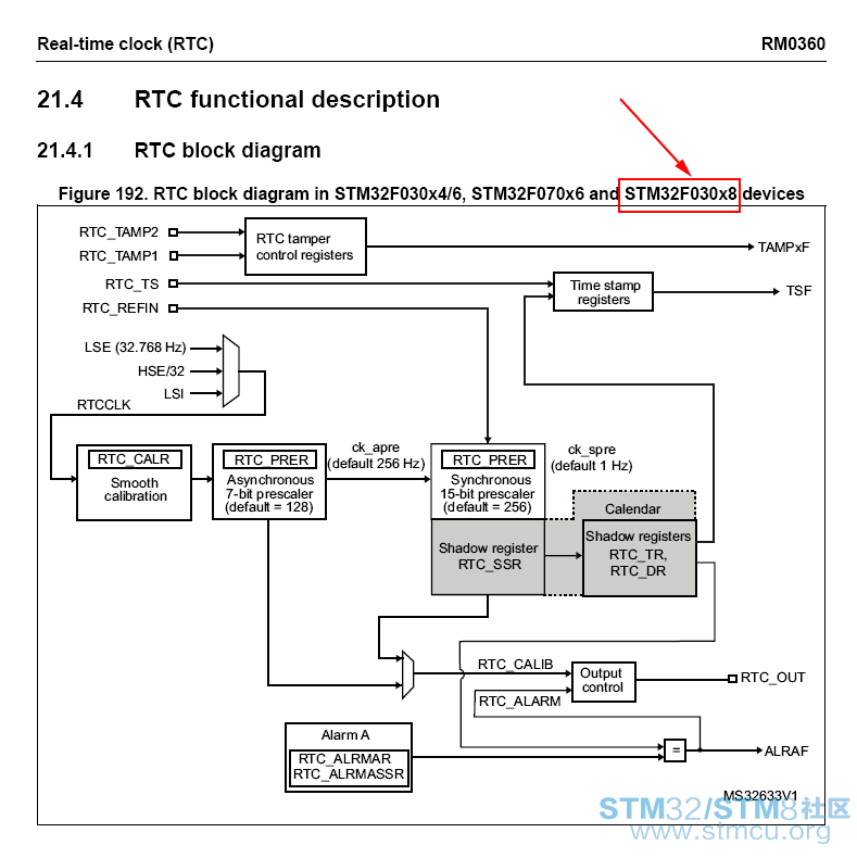

七哥 回答时间:2018-4-23 11:23:57
内部功能图不一样呀
不一样呀,不一样。

waiman 回答时间:2018-4-23 11:31:39
谢谢提醒,看漏下面那个图了
