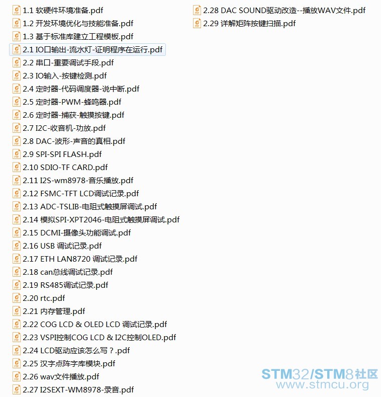

( v/ b2 u! e( F 123.JPG / }( _; u% Y& F' h) P, [- D
