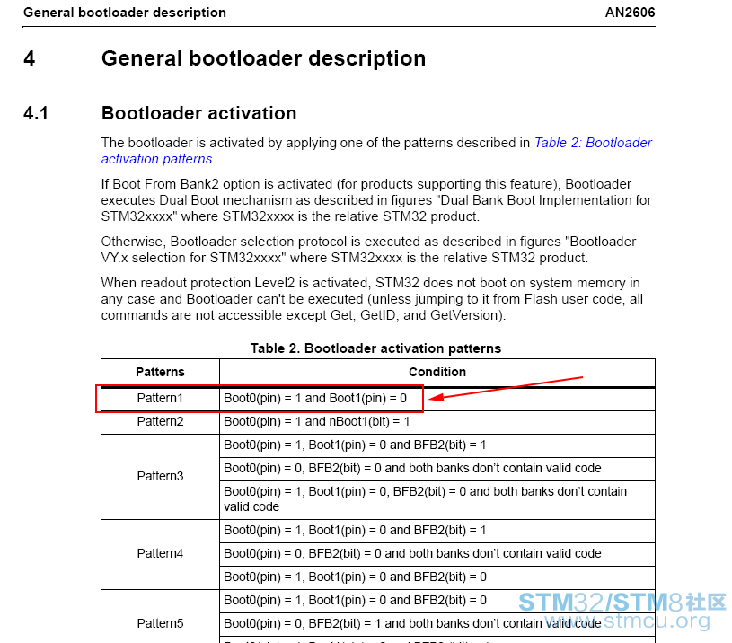

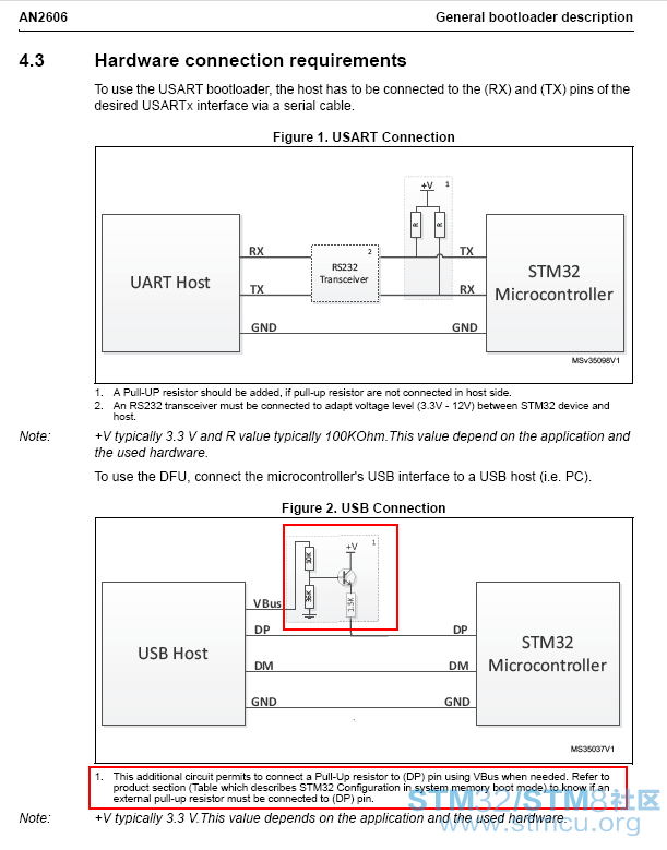

七哥 回答时间:2018-4-27 09:41:44
boot模式和外部晶振接了没?USB线是否正常?DP是否接上拉?
AN2606手册附上,以英文版为准,中文公仅供参考:

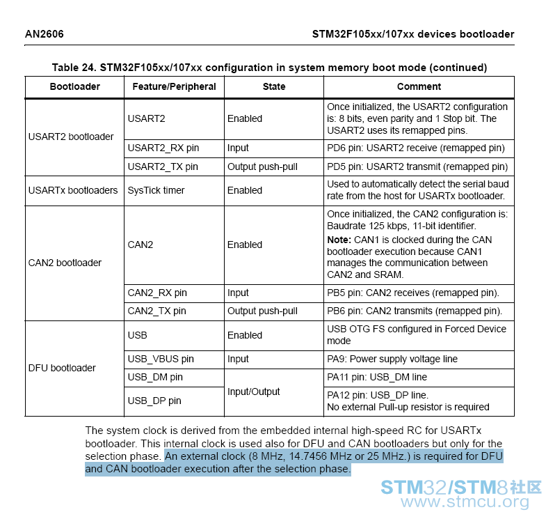

AAAAAB-349581 回答时间:2018-4-27 12:56:39
外部有接晶振 USB 先正常 DP上拉电阻也有 但看文档好像不用接DP电阻   还是不识别usb
AAAAAB-349581 回答时间:2018-4-27 12:57:19
用的是IAP
AAAAAB-349581 回答时间:2018-4-27 13:39:42
搞定了  时钟问题105 用的晶振是25M 我用的晶振是8M 所以时钟还得重新配置过
