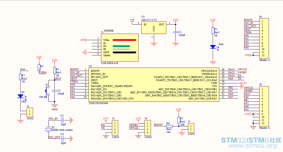

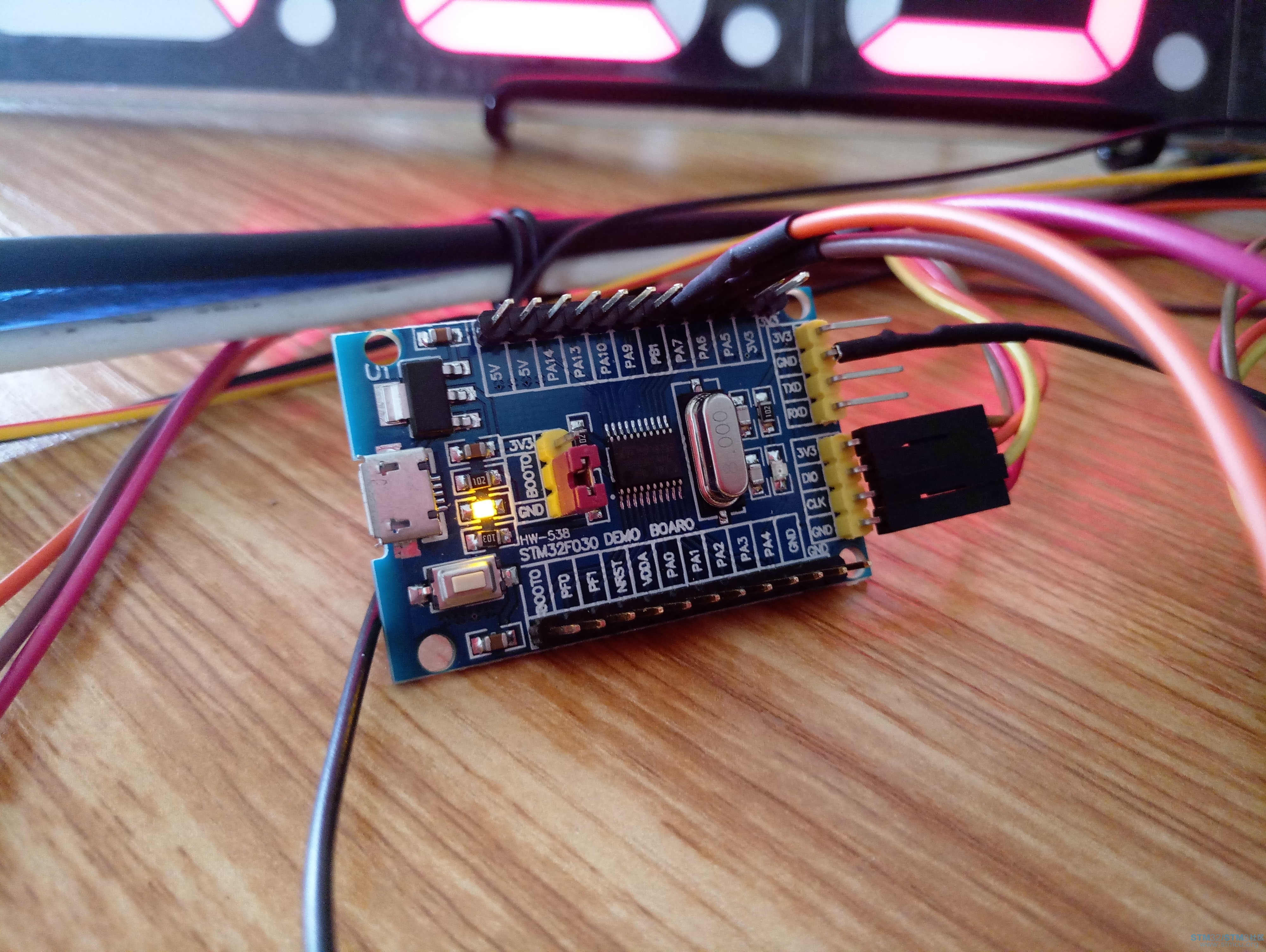

本帖最后由 anny 于 2018-4-29 08:57 编辑 ' A7 G- W+ U% c9 `" O $ l0 D1 s8 O7 |5 f& A 驱动串行数码管是指驱动由74HC595这类串行数据芯片驱动的数码管板子,之前项目中一直使用的是模拟的,一个经验用了10+年 。今天就想借学习STM32CubeMX的机会顺便试试,想不到成功了。STM32F030F4P6板子是在X宝随便买的最小系统,原理图如下;

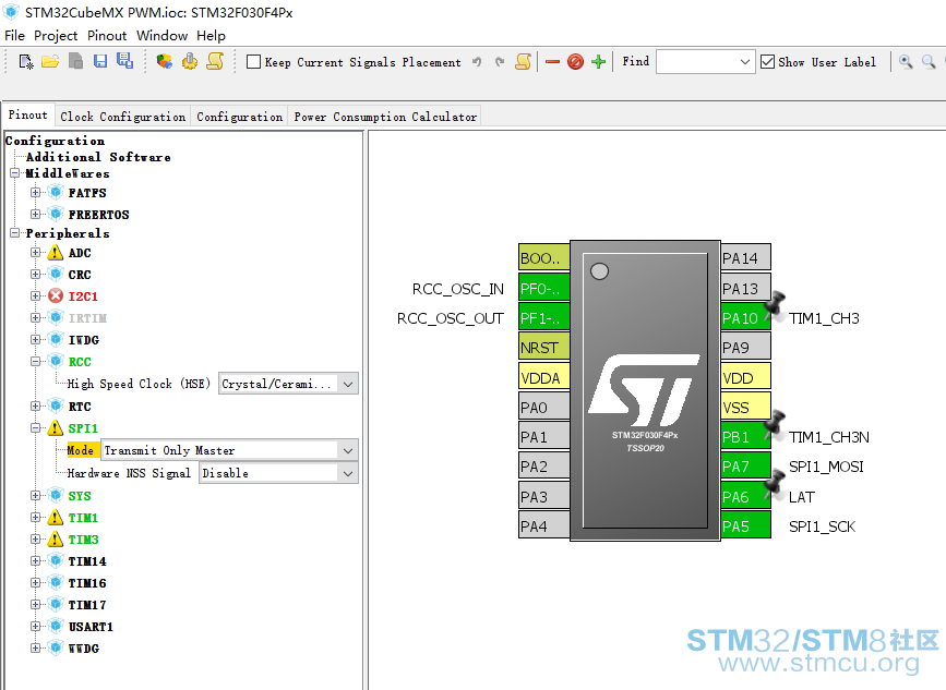

, v7 k2 D! v9 W" e4 q8 O 一步一步的来设STM32CubeMX:* B$ h! d P4 d3 a3 L$ l% b 1、新建工程,选择芯片为STM32F030F4P6:1 Q* ?3 n k: u: Y 2、在RCC选项选择外部时钟,使能SPI1,将PA6设置为串行数据芯片的LAT脚。

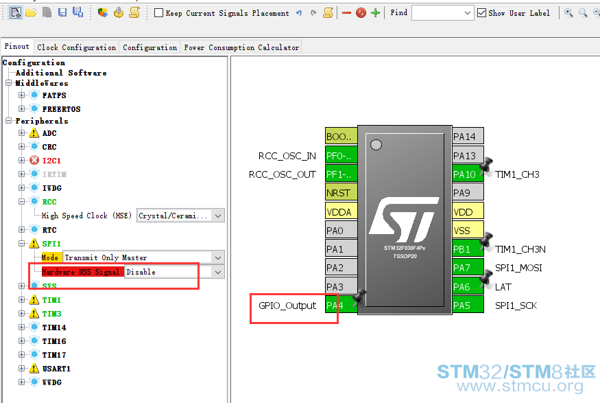

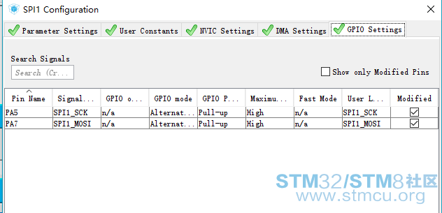

由于只需要发送,用不到接收,配置的硬件SPI只要发送就可以了。但是有点要注意,也是我想不通的,就是NSS脚,只要配置了SPI就一定不能使用NSS用在其它功能上了,会导致硬件错误。3 L( G: Y/ W5 K4 T8 A

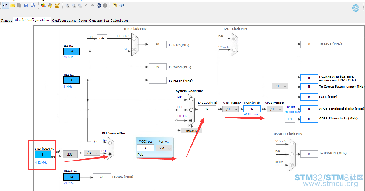

3、设置时钟源,选择为外部晶振,主频为48M:

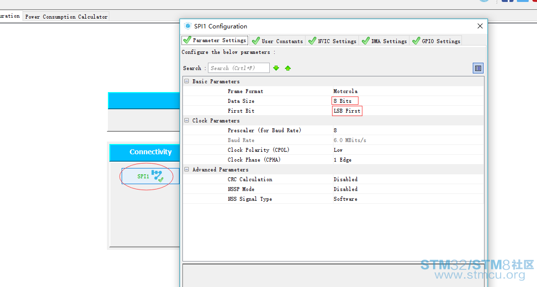

, _5 x1 T! T# Y U 4、配置硬件SPI1选项,如下;
8 U* l$ T/ R, n& b% v8 l' v

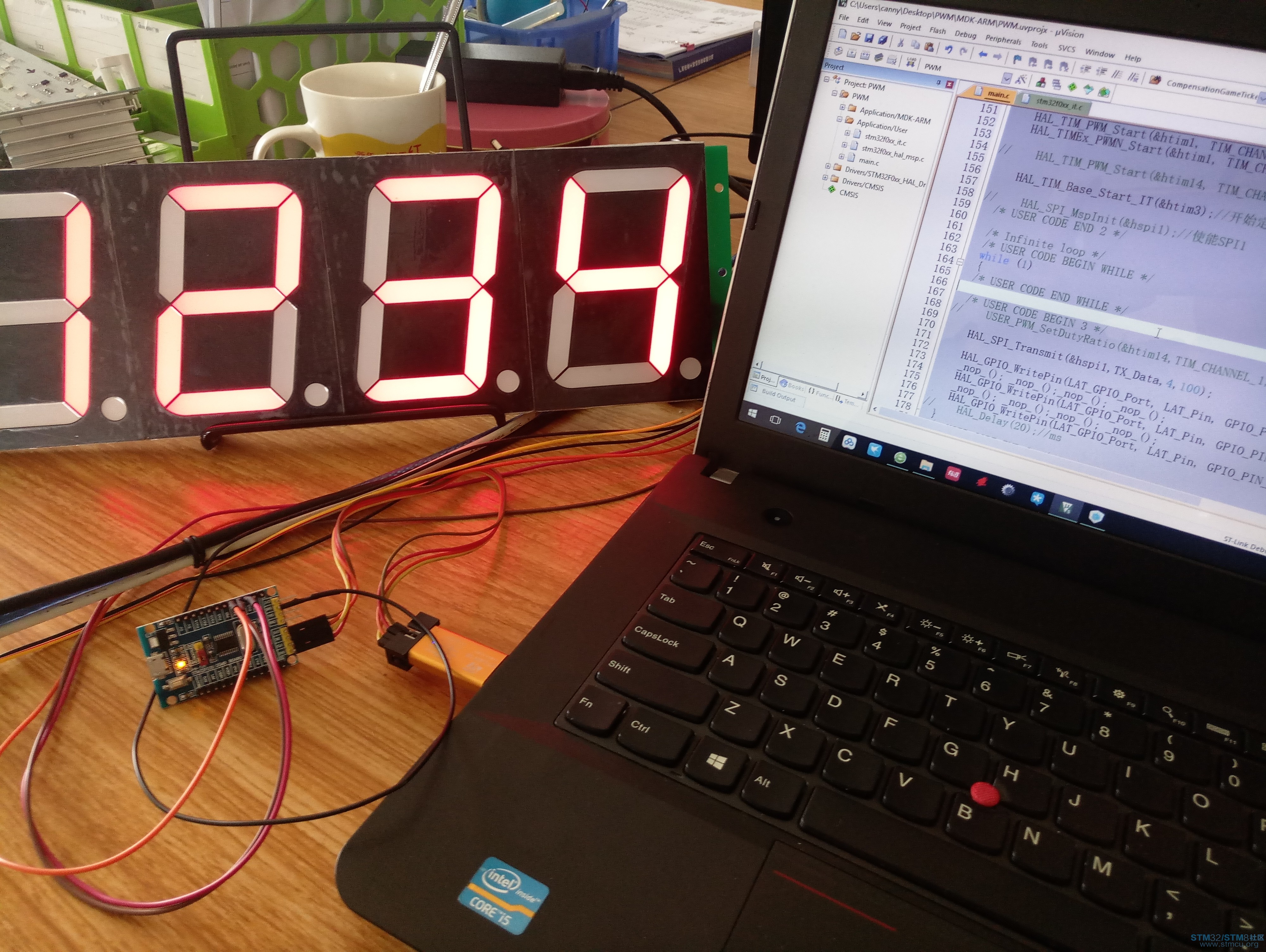

5、按实际要求形成工程 略过。。。。。8 \1 F* h* r- m0 y 6、在项目中还要添加代码,如要发送的数据所要的数组:+ X3 M k; S0 G2 A uint8_t TX_Data[]={ % E5 m, f* M+ N k 0x60,/*1*/ 0xDA,/*2*/ 0xF2,/*3*/ 0x66,/*4*/ };/ K! \ [: P& O 7、数据发送代码,网上有人说要加(HAL_SPI_MspInit(&hspi1);//使能SPI1)来使能SPI1,但是实验证明不加也可以,不知道是不是版本原因:5 U) {7 H9 d7 d8 |8 j HAL_SPI_Transmit(&hspi1,TX_Data,4,100);//SPI发送数据8 [" T) t* ?. I1 O [5 g% V$ w * {/ _/ |5 M3 Q. G% O HAL_GPIO_WritePin(LAT_GPIO_Port, LAT_Pin, GPIO_PIN_RESET);//产生一个上升沿数据,把数据显示在数据管上 _nop_(); _nop_();_nop_(); _nop_(); : y& N# {1 ^! U% s HAL_GPIO_WritePin(LAT_GPIO_Port, LAT_Pin, GPIO_PIN_SET);4 g1 L Q* t3 E0 {; Z& ~+ q _nop_(); _nop_();_nop_(); _nop_(); : A m2 e0 X& o+ t7 @1 h HAL_GPIO_WritePin(LAT_GPIO_Port, LAT_Pin, GPIO_PIN_RESET); 6 q" U0 s' R* ? 8、看看实现效果
8 R2 d: E3 |5 A, {: R7 i X 9、实验代码: F( A' ^0 I1 \" h! x! W' `

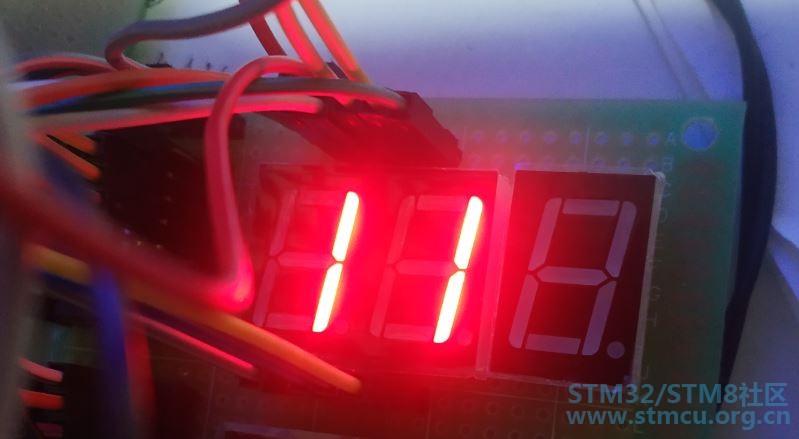

您好,首先程序也是参考了论坛里各位先辈改的。我用的芯片是stm32f410RB,自己画的板子。也是STM32CubeMX配置的,HAL库编写,驱动2片74HC595显示2位数码管。现在的问题是,程序里写的是显示0和1.但实际效果是11.不知道是哪里的问题,把程序填上来。 o f; s! b: \% P: \2 r3 v9 v /*****定义部分******/ uint8_t TX_Data[2]={0xFC,0x60};//想显示0和1 uint8_t data[]={ 0xFC,/*0*/ 0x60,/*1*/………………. }; uint16_t num = 0; /****************/ / f+ y$ |2 |4 }5 J2 z! k* S- L/******主程序*********/ int main(void) { HAL_Init(); SystemClock_Config(); MX_GPIO_Init(); MX_SPI1_Init(); while (1) { hc74959_display(num); } } /****************/ /*****595控制部分*****/ void hc74959_display(uint16_t num) { { HAL_SPI_MspInit(&hspi1);//使能SPI1 HAL_SPI_Transmit(&hspi1,TX_Data,2,100); } /* 让锁存输出一个高电平脉冲 */ HAL_GPIO_WritePin(LAT_GPIO_Port, LAT_Pin ,GPIO_PIN_SET); HAL_Delay(100); HAL_GPIO_WritePin(LAT_GPIO_Port, LAT_Pin , GPIO_PIN_RESET); HAL_Delay(100); HAL_GPIO_WritePin(LAT_GPIO_Port,LAT_Pin , GPIO_PIN_SET); } /****************/ |
