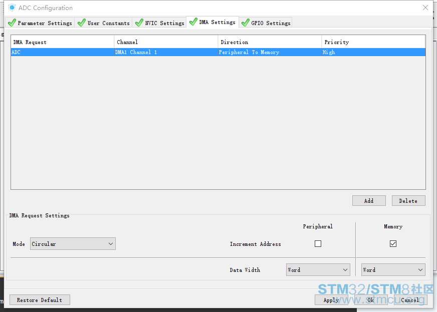

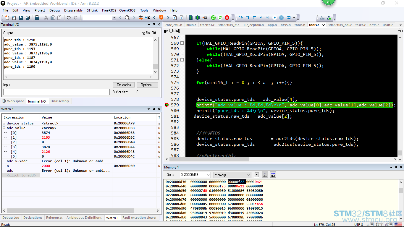

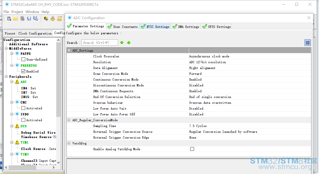

STM32F0 ADC-DMA方式采集2路数据时出现问题
判断adc_value[]应该是16bit,printf()输出是8位,查查print()数据转换是否错了
用定时器卡一下,在printf之前开定时器,结束后关定时器,看一下需要多长时间。
你在printf的过程中,完全有可能DMA的数据已经更新,你开的DMA内存太小了,它一直在更新着,DMA的速度比printf要快。这种情况你打印的时候,不需要关心具体值对不大,大致差得不多就可以了。
如果你非要这么打印,那么建议在打印和赋值之前先把DMA停掉。或者把ADC放到足够慢。
