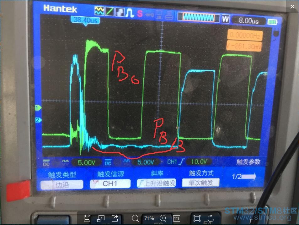

如题  芯片是STM32F1RCT6  用做小型电源实验 电源结构是  移相全桥的电路   实测波形发现有问题  找不到问题 请教各位。谢谢如能解决 重谢。驱动脚为TIM1 PA8 PB13    TIM8 PB0 PC7TIM8 为从模式 QQ图片20180502204322.jpg QQ图片20180503121323.png

第一个波形不是互补的
不知道什么原因

把PB6和PB13到个相看看,如果还是PB13,看看外围电路有没有干扰

看着像是死区配置的不对,但又好像行不通。感觉是PWM启动后又进行了相关配置,又或者是先启动了PB13后启动PB6.自己慢慢摸索吧
