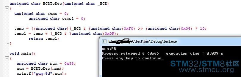

anobodykey 回答时间:2018-5-3 17:19:16
watercici 发表于 2018-5-3 16:57
那下面这个函数呢:
        R_date.Second_Time = (u8)BCDToDec(R_date.Second_Time & 0x7f);           ...
你这个函数是对的呀,你在PC上单独测试这个函数是正确的

anobodykey 回答时间:2018-5-3 17:39:57
watercici 发表于 2018-5-3 17:30
可是,我的值传不上来,现在也不能调试,一点运行按钮,就停止,PC指针指向0x00000000 ...
你的BCDToDec函数是对的,返回值可以正确的返回,你可以通过PC来测试
可以看到num的值是变了的,至于你说的在单片机上,值传不上来是其他的问题。
