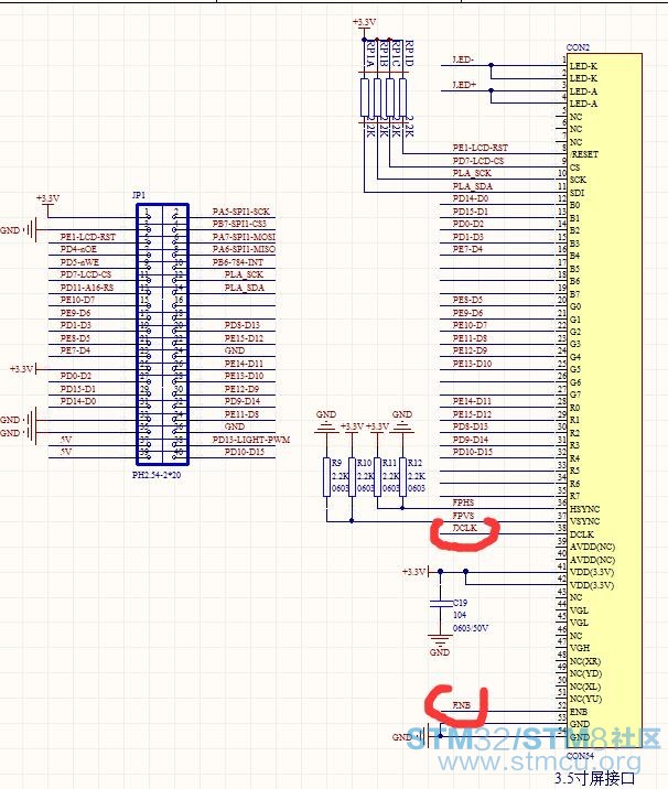

天马3.5寸屏IC驱动方案是NT39016D,采用RGB565显示,如何用STM32F103VET的 FSMC能驱动天马3.5寸屏?FSMC怎么与3.5寸屏连接呢?
目前连接方式见下图,但是还有3.5寸屏的DCLK、ENB应该与STM32F103的FSMC哪几个IO连接呢?
有没有人做过呀,

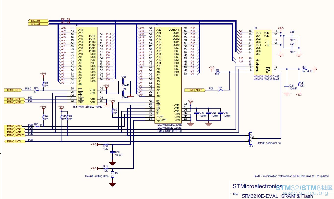

butterflyspring 回答时间:2018-5-9 15:39:45
你可以参考我们103eval板的原理图呀
103eval原理图

疯de_恒 回答时间:2018-5-9 14:40:43
接口都不一样,怎么接?这个屏不是RGB接口么?好像FSMC没有这个吧。
