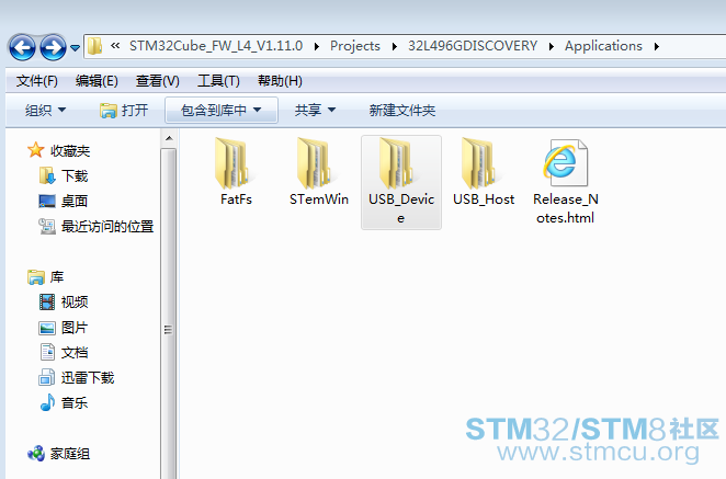

这个是STM32cube的官方例程对吧,我刚刚烧写了一遍这个例程,还是相同的错误,我装了USB转串口驱动、ST-LINK驱动,还是没用,实在想不出来还要装什么USB驱动了
烧写程序时用的是ST-Link,因此是ST-Link的USB口;CDC是目标器件STM32L496VGT3的USB口,两者不搭边。
比如,Nucleo-L496ZG板上就有两个USB口。

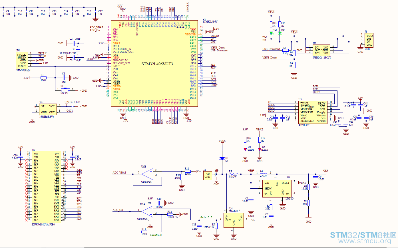

我用的不是ST的开发板,原理图在下面,你帮我看看
程序就是我按照网上看到的一个例程自己再用stm32cubemx配置之后生成的程序代码,没有改动

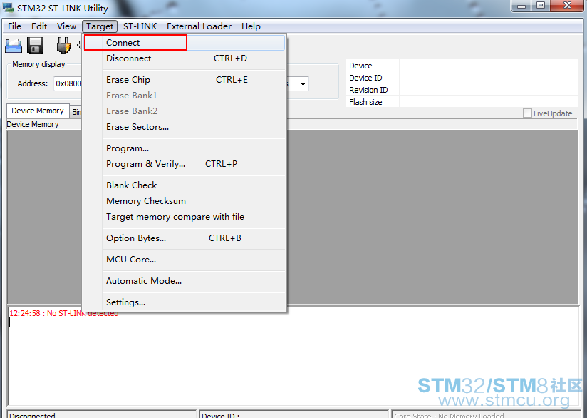

建议你用ST-LINK utility直接烧HEX文件,IAR生成HEX文件。
用ST-LINK utility,不管你接的是什么牛鬼蛇神,直接连就可以。
我用的jlink仿真器烧的程序,ST-LINK utility要在官网上下载对吧

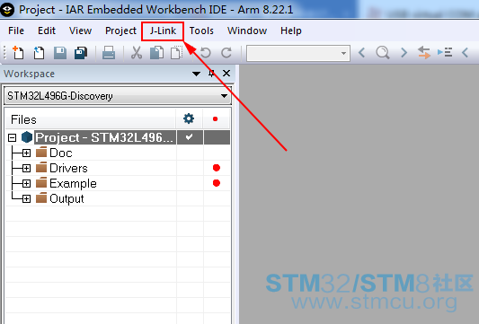

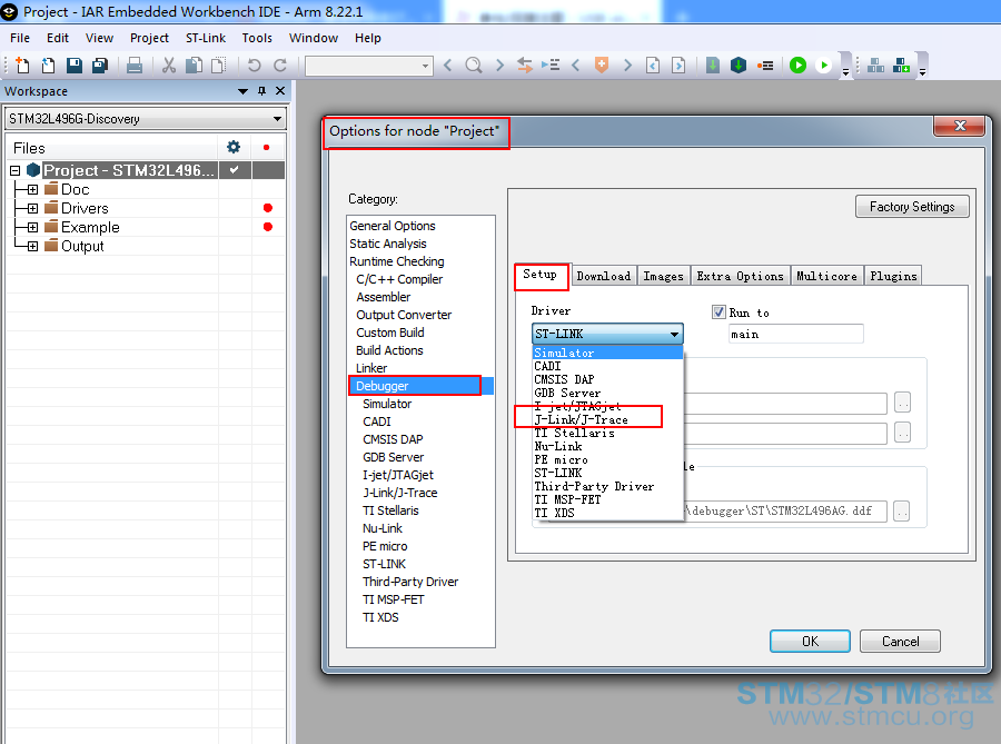

用的jlink,为什么你在IAR中选择的是ST-Link?
小伙子,你这是不按套路出牌呀,总是给人意想不到的惊讶!
重新设置一下,设置完后,必须显示是jlink才行。
记住以后按套路来,不会就看使用说明。
或者随便看个别人的步骤,就不至于犯这们的错误。
真是太感谢你了,我已经按照你教的改过来啦,我是新手,刚接触STM32编程没多久,基本上都是参考网上的例程来编的,很多地方也不懂得应该怎么设置,谢谢你这么详细的讲解,我以后再会记住你的话,按照套路来,还有就是我解释一下:我不是小伙子,哈哈

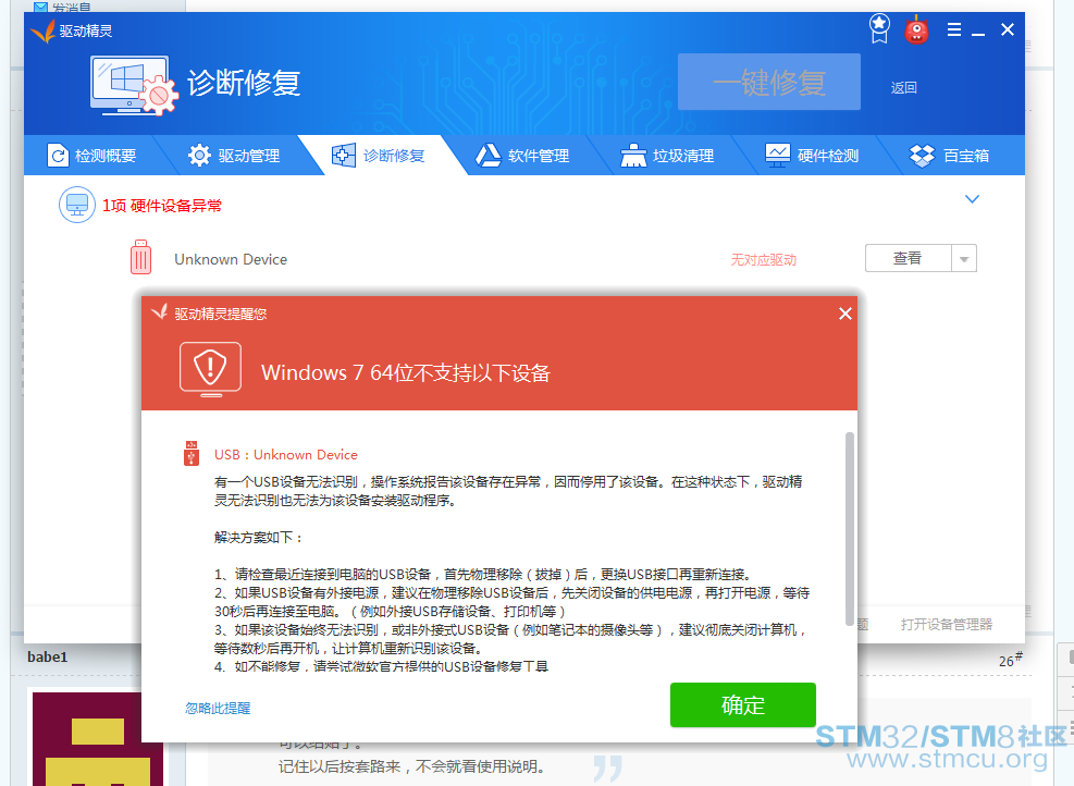

请教你一个问题 把单片机的USB外设配置为CDC类之后是不是要自己写一个USB驱动程序,否则USB设备就不会被PC机识别呢,烧程序的时候还是识别不了USB设备,下面是驱动精灵的截图
那就是jlink没有认,看一下设备管理器中显示的是什么?
换个jlink,或换ST-Link试试。
你的jlink是哪个版本的?你安装jlink的驱动和安装包了没有,去IAR官网下载。
