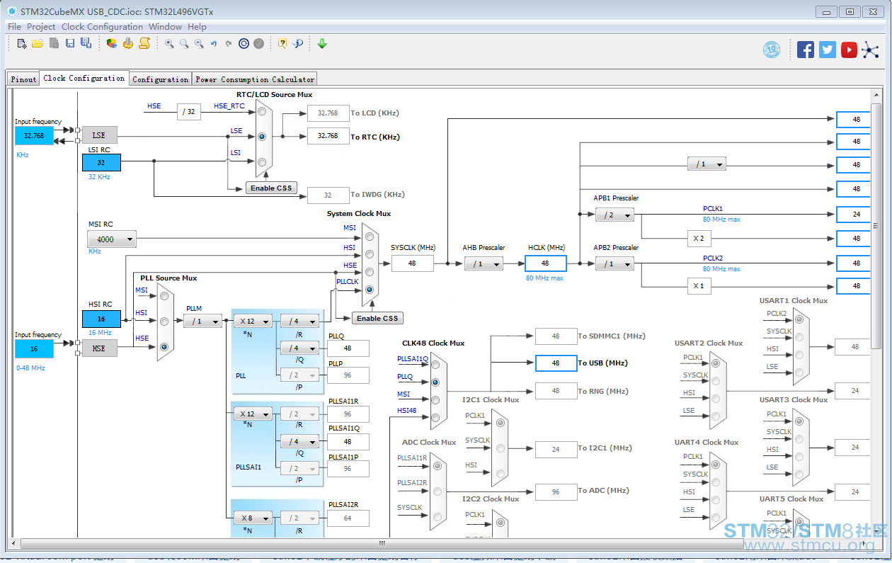

那个,麻烦你帮我看下时钟这样配置有没有问题,麻烦你啦,图在下面,还有R2左端电压调到比3.3V大一点可以吗
babe1 回答时间:2018-5-15 09:41:04
这是配置的图片
七哥 回答时间:2018-5-15 11:32:28
babe1 发表于 2018-5-15 09:41
这是配置的图片
时钟配置没有问题,只要能出48M的USB时钟,就没问题。
babe1 回答时间:2018-5-15 12:36:13
好 谢谢你啦
