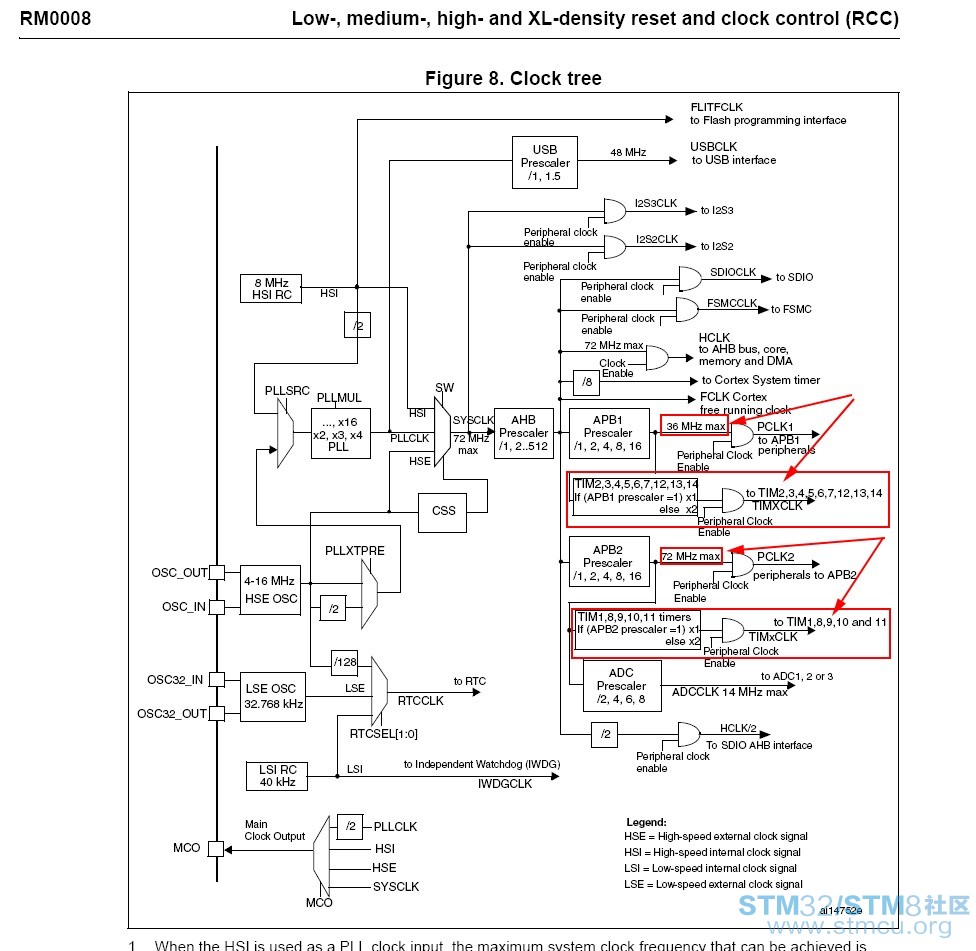

这个得看手册呀有部分定时器最快72M时钟,还有部分宝器最快36M时钟。

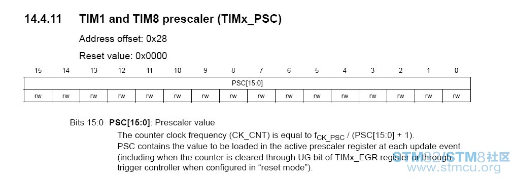

你说的36000和72000应该是预分频寄存器,但是寄存器是16位的,不可能出现72000,最大只有65535.

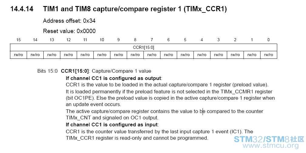

你说的2000或1000,应该是捕获/比较寄存器

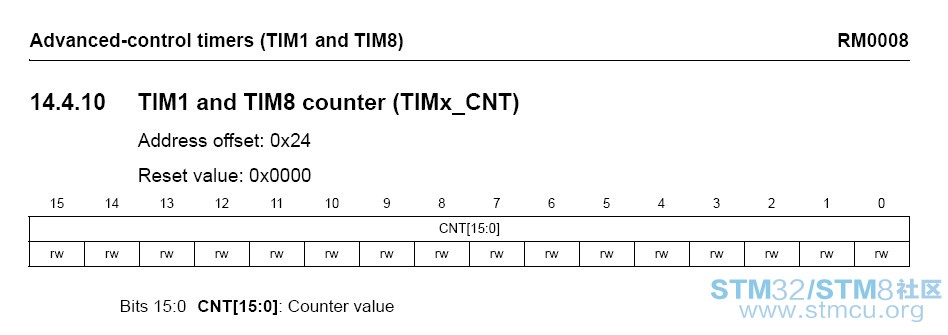

具体计数的时候,应该是计数寄存器,这个寄存器什在变。

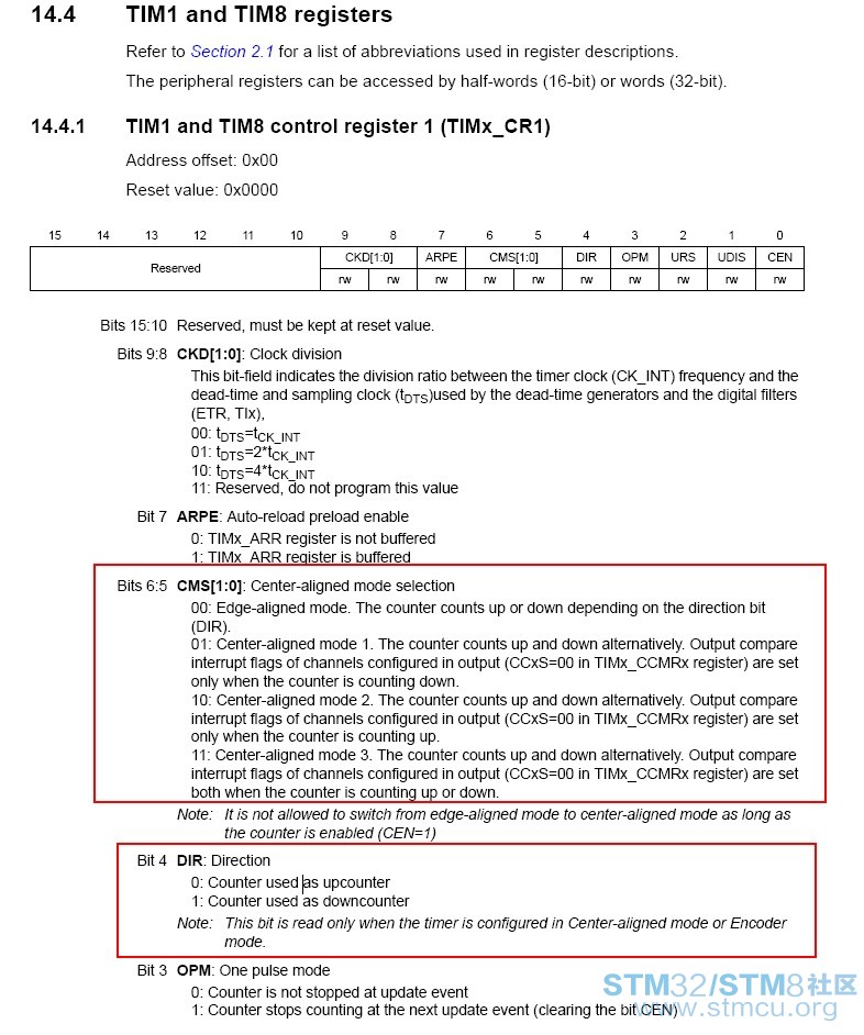

具体计数的时候,可以上计数,也可以下计数。

这个是定时器的计数频率,而36000这样的是分频值,定时器的输入时钟频率是72M,但是一般都会进行分频来改变定时器的计数频率,这样定时器就可以工作在不同频率了

你仔细看一看,36000是不是代表36KHz?为了得到36Khz的中断频率,所以2000写入TIMx_ARR寄存器里面。一秒计数多少次 还得看你的timer的分频系数,72Mhz不分频那1秒还是会计数72000000次,1000分频就计数72000次。
所以2000只是为了配置中断频率,每秒计数多少次看分频系数

仔细阅读时钟树,STM32内部的时钟很多,最明显的是APB1和APB2的时钟频率都不一样
