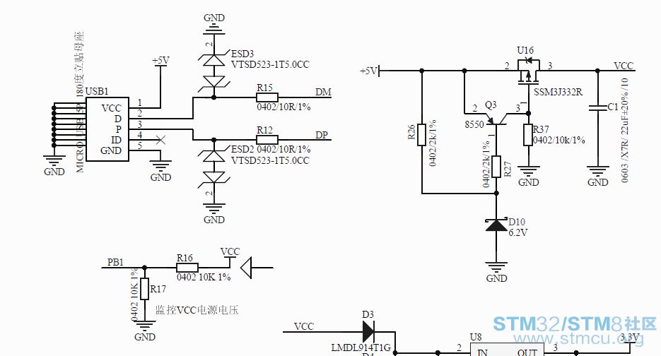

我的板子使用STM32F072C8, USB电路如图,因为USB只用来充电,所以我想直接用PB1来检测USB是否连接电脑或者充电器,配置好IO口中断线等,可是程序无法中断,读取PB1的状态位也正常,在USB连接时为1,USB无连接时为0。配置代码如下:

wenyangzeng 回答时间:2018-5-15 13:26:35
R16和R17的分压加上GPIOB1的下拉(GPIO_InitStructure.GPIO_PuPd = GPIO_PuPd_DOWN;),
中断输入点满足不了TTL电平变化的中断要求

wjianmei0311 回答时间:2018-5-15 17:09:38

wjianmei0311 回答时间:2018-5-15 17:11:19

wjianmei0311 回答时间:2018-5-15 17:12:17
中断输入点满足不 ...
这种情况要怎么解决呢?改变分压电阻?
wenyangzeng 回答时间:2018-5-15 17:45:51
wjianmei0311 发表于 2018-5-15 17:12
这种情况要怎么解决呢?改变分压电阻?
建议使用下降沿中断,去除R17,
GPIO_InitStructure.GPIO_PuPd = GPIO_PuPd_Up;
或者使用上升沿中断,去掉R16
wjianmei0311 回答时间:2018-5-16 00:47:30
wenyangzeng 发表于 2018-5-15 17:45
建议使用下降沿中断,去除R17,
找到问题了,同样的中断配置代码,如果没用IAP,直接从0x08000000运行程序,可以进入中断,如果烧了IAP,从配置的地址0x08003000运行程序就进不了中断,APP中我也做了向量中断表重映射,EXTI4_15_IRQHandler这个中断就可以正常进入运行,而EXTI0_1_IRQHandler这个中断就进不去。现在不知道什么回事,迷茫中。

wolfgang 回答时间:2018-5-16 12:39:20
中断配置表重被IAP重新定义过了吧。
