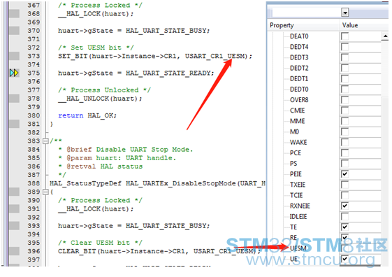

jwzzx__ 回答时间:2018-5-15 17:44:09
这是单步运行的图片
xmshao 回答时间:2018-6-11 13:51:45
如果说CR1_UESM无法置位,确认下该UART是否支持STOP唤醒,不是所有的UART都支持唤醒;
$ p* O: m( f* i3 p9 U5 C- V  B) d4 w5 ?  d  K5 w) b
另外,即使支持,使能UESM前确保其时钟选择了HSI或LSE。

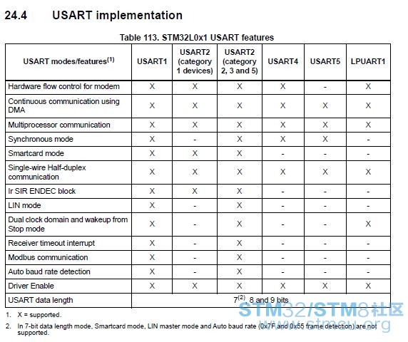

butterflyspring 回答时间:2018-6-14 10:30:11
感谢提供信息,但是usart2是不支持wakeup from stop mode.L011k4只有uart2,并没有usart1,所以只能用LPUART了,我们的例程是有问题的,我们在下一个版本将会删除或者改成LPUART.谢谢!/ y. E# k3 n2 D
