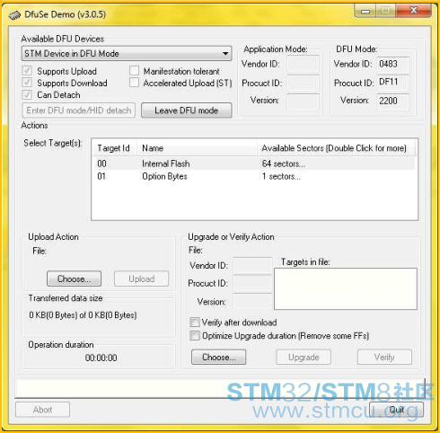

使用 Dfu file manager 软件将 TIM_TimeBase.hex 文件生成 TIM_TimeBase.dfu 文件。将 STM32F072 的 Boot0 引脚拉高,对3 W+ {" p# l8 M/ g
芯片进行复位,进入 System Memory 运行 Bootloader,使用 Mini USB 线连接 USB USER 口(CN2)和 PC,打开 Dfuse" c0 w9 w6 ~* U) f
Demo 软件,可发现 STM32F072 已经进入 DFU mode,如下:; s  h) E+ }2 P' j6 i' \
0 L" @& d1 I- ]2 B点击右下的“Choose”按钮选择 TIM_TimeBase.dfu,勾选“Verify after download”后点击“Upgrade”进行代码烧写,烧
2 g0 M/ z# i0 @写成功后,点击“Leave DFU mode”离开 DFU 模式,发现 Discovery 板确实没有任何变化,4 个 LED 灯并没有闪烁,也就
3 z$ Q' y5 R0 x/ Z5 g是说,用户代码没有正常运行。

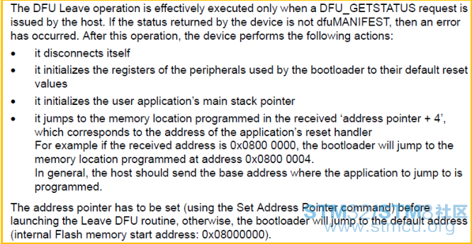

2 G" X# X* f/ n5 V, K先来看一下《AN3156:USB DFU protocol used in the STM32 bootloader》中对 Leave DFU mode 的描述:
% _  [) F/ @+ y! T 5.png
2 u: u. x% W# J: @/ t; T此处描述了离开 DFU 模式时,STM32 所执行的一些操作:
1 t: x# w+ r. P) _& P  k. h$ e" B1.  断开连接
  x' V7 G% R. V2.  初始化 Bootloader 所使用过的外设寄存器,并复位到默认值
6 e7 _& P1 r3 r0 c1 ]) [3.  初始化用户应用程序主堆栈指针  y1 P0 h, m/ z0 ]' Q0 a8 a8 s
4.  跳转到“地址+4”的位置,运行代码。  i+ q# n$ b8 ~* @4 }' ^; Y
再看一下底下的注意:
/ e$ L, e* G4 k3 B  y0 O 6.png
! m) r' [6 \. ~! [. M, x" V此处说明,跳转到应用程序,只有在用户代码有正确的向量表设置,才能正常工作。
0 X2 Q$ H: i" Y$ q1 F/ a9 E/ V" s' @: H9 f现在开始检查\STM32F072B-Discovery_FW_V1.0.1\Projects\Peripheral_Examples\TIM_TimeBase 例程中,跟设置向量表相4 ^2 y! y! \$ ~2 t! ~7 B
关的代码,并没有找到。也就是说这个例程,当使用 USB DFU 功能进行升级后,使用“Leave DFU mode”离开 DFU 模式6 G6 f, t$ n- `, @' j4 @4 Y
进入用户代码,由于没有重新设置向量表,所以向量表还停留在 System Memory 中,开始运行程序没问题,但是一旦产生中3 h3 P0 \& ?9 ^' V- Z) m
断,需要进入向量表的时候,就会跳错向量表而出错。(注:如果使用的是 GPIO_IOToggle 则不会有问题,因为这个例程没% k0 h% \. |1 g+ M0 S% Y
有使用中断)' O: t8 U0 j  [. s& D! q

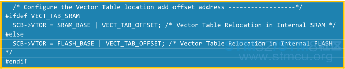

再来看一下为什么 STM32F4-Discovery 板跑\STM32F4-Discovery_FW_V1.1.0\Project\Peripheral_Examples\TIM_TimeBase: y5 _1 A# p6 f0 L
例程就没有问题呢?同样我们来搜索一下关于设置向量表的代码。在 system_stm32f4xx.c 的 SystemInit()函数中,可以找到
7 v# W- r/ C# c: g' X7 I! `以下代码:
0 x. U. d0 R8 x# M此处为设置向量表,如果没有定义 VECT_TAB_SRAM,则设置向量表到 Main Flash Memory 中。这个函数在程序的最开始/ V" _4 C9 H4 `0 S2 j
被运行,所以向量表得到了正确的设置,也就是为什么这个例程不会有问题的原因。9 d' h" w1 c0 m9 w* H
