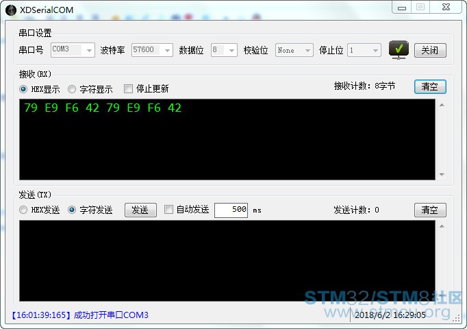

STM1024 回答时间:2018-6-2 15:35:29
串口发送,直接把float数据的四个字节送出去就行了 。介绍两个最简单经济的做法,思想类似,效率也很高。
当然前提是假设您的USART1设置工作已经做好了。=========================================================================
1.联合体
这种方式比较容易理解,就是让不同的变量在内存中具有重叠,然后分别读取。
  1. union FB
  2. {
  3.     float f;
  4.     uint8_t b[4];
  5. };
然后可以这么使用:
  1. union FB fb;
  2.     uint8_t i;
  3.     fb.f=123.456f;
  4.     for(i=0;i<4;i++)
  5.     {
  6.         USART1->SR;
  7.         USART_SendData(USART1, fb.b[i]);
  8.         while(USART_GetFlagStatus(USART1, USART_FLAG_TC)==RESET);
  9.     }
这种方式比较容易理解,也不容出错,但是比较编译后代码肯定是要大一点的。
2.强制类型转换
就是将float类型强制理解为四个字节的字节流,这种方式简单粗暴,也是我比较喜欢的。
  1. float f=123.456f;
  2.     uint8_t i;
  3.     uint8_t *pf=(uint8_t*)(&f);
  4.     for(i=0;i<4;i++)
  5.     {
  6.         USART1->SR;
  7.         USART_SendData(USART1,pf[i]);
  9.     }
玩指针是最爽的,就是要小心点。
截图看一下,两者效果差不多。

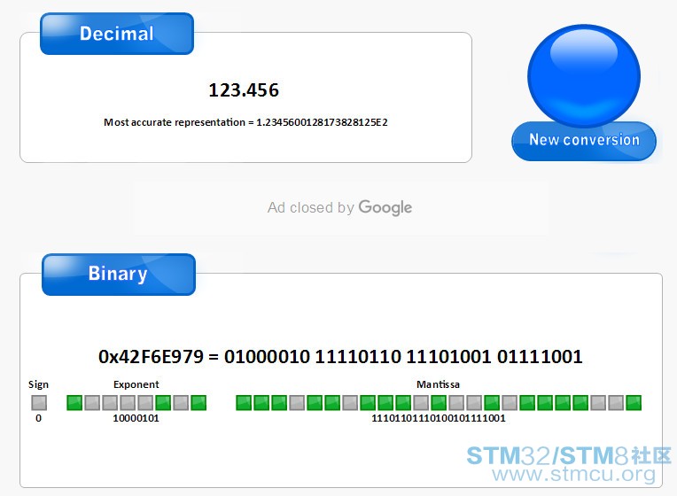

79 E9 F6 42 就是按IEEE754表示的浮点数123.456,不过,需要说明的是,顺序与特定机器(CPU)有关。例如,用我写的程序测试:
网站:http://www.binaryconvert.com/res ... 9050051046052053054显示的结果如下:
从这里可以看出,STM32是Little-Endian的。
反正用这两种搞法,别说一个小小的float类型,就是复杂的自定义类型,都能给你化整为零发出去,然后在接收端按约定好的字节流顺序,一个memcpy又能在接收端满血满魔复活。
