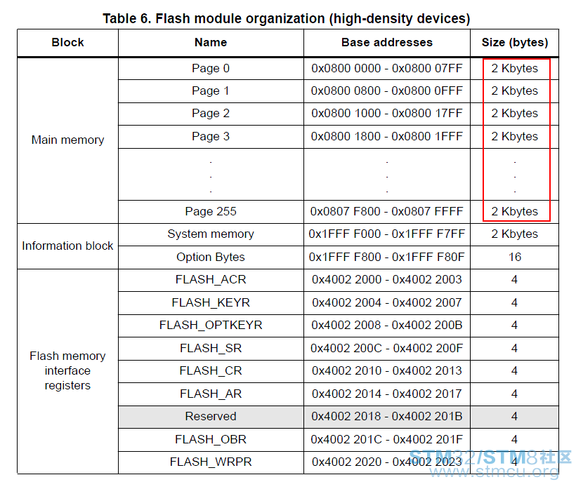

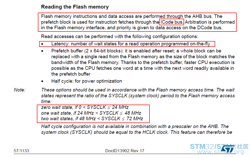

用内部Flash的话,800个字节,顶多跨一页,如果你存的合适的话,都不用跨页,一把连续读回来。读flash是用的ICODE指令,尽管中间可能会需要插入适当等待,SYSCLK时钟慢的时候是不需要等待的,读一个字节,那都是小于us级的。读800个字节,也许都不会超过1ms。

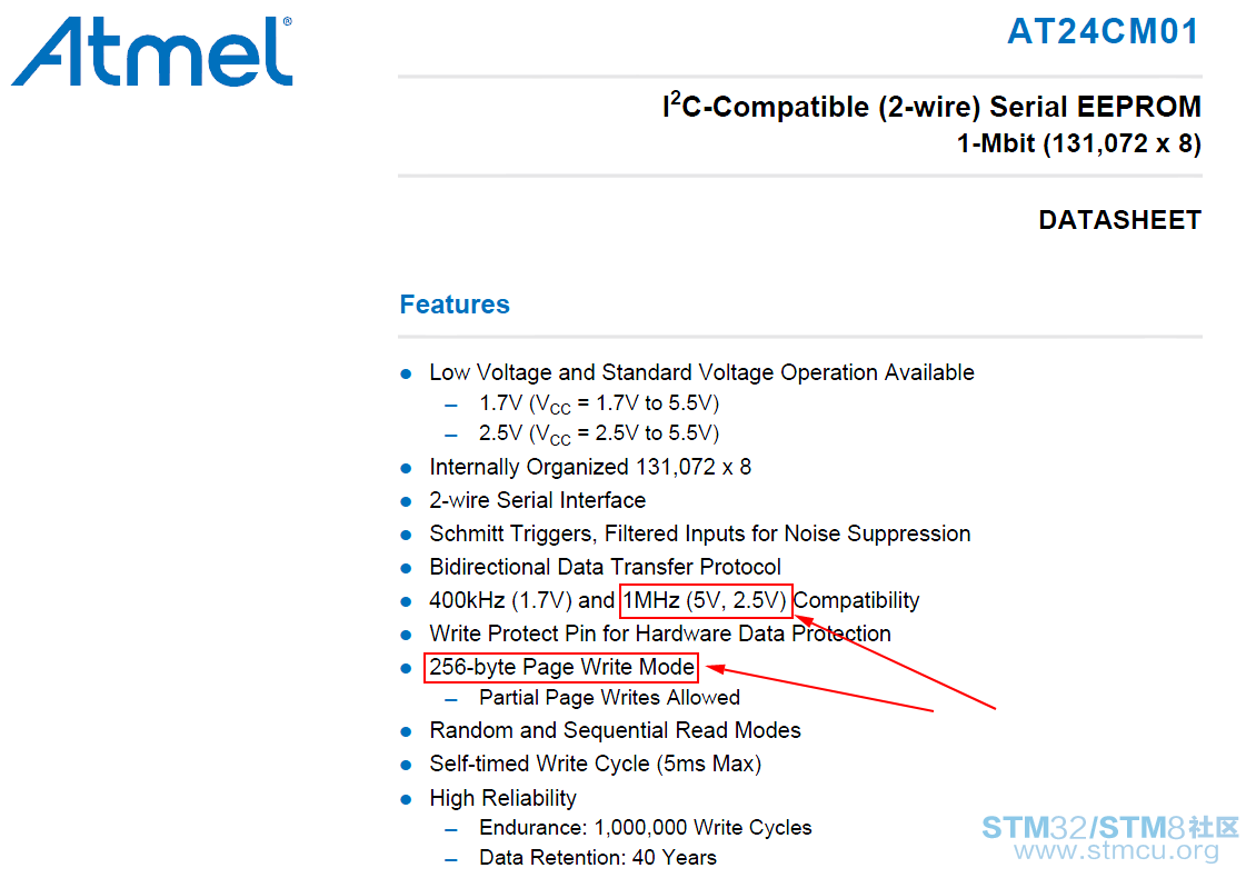

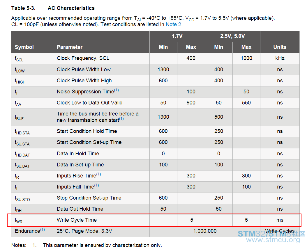

外部EEPROM慢。来个比较快的EEPROM AT24CM01,最快1M的时钟。每页256字节,800字节,需要跨3页,也就是中间至少需要两次停止。一次停止到下一次开始,需要最大5ms间隔,不算出地址和读命令,仅传输数据至少需要用时800*8*(1/1Mhz)=6.4ms,也就是一共需要16毫秒多。

都差不多,因为不管是flash还是eeprom,写一页都需要5ms或者10ms时间等待。。。当然了,flash有一个好处,就是有的一页是1k或者2k,那么只需要一次就写完,问题来了,这时候占用的ram也是比较大的!!!而eeprom有8,16等等,需要的ram少,但是需要写入的次数多。。。所以选择什么,自己更具实际情况来就好了!!!
