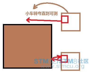

zhjb1 回答时间:2018-6-19 09:47:06
黑皮男 发表于 2018-6-19 09:09
我现在的思路就是突变一直拐弯,但是这个目前是原型机,传感器是淘宝上买的,只有模拟输出,我是周期读红 ...
前边已说了,不调制信号手外光影响很大,几乎不能用!
如果是下图模式,只能连续转弯直到红外有效,在贴墙继续。如果是前方有墙,扫地机应该有防碰撞的检测机构,由他来实现。
