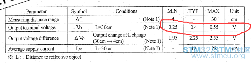

最近用红外测距传感器模块 GP2Y0A41SK0F ,测量距离是4-30cm,但是在使用的过程中,会有一种情况就是测量的距离会大于30cm,当然大于30cm的距离我不需要实际距离,只要能够检测到距离超出量程即可,但是当距离超出量程后,这个模块读回来的数据会处于量程中,这就会干扰我的判断。各位大神有没有遇到过类似的情况,应该如何判断实际距离已超出量程。
具体场景:小车借助传感器都回来的数据沿着墙行走,当遇到90度远离小车的拐角时,这个传感器的数据就不可信了,有什么办法可以检测这个拐角,尽量不要增加传感器。参考小米扫地机的沿墙处理,只有一个红外传感器,但是不知道有没有借助激光雷达来进行检测

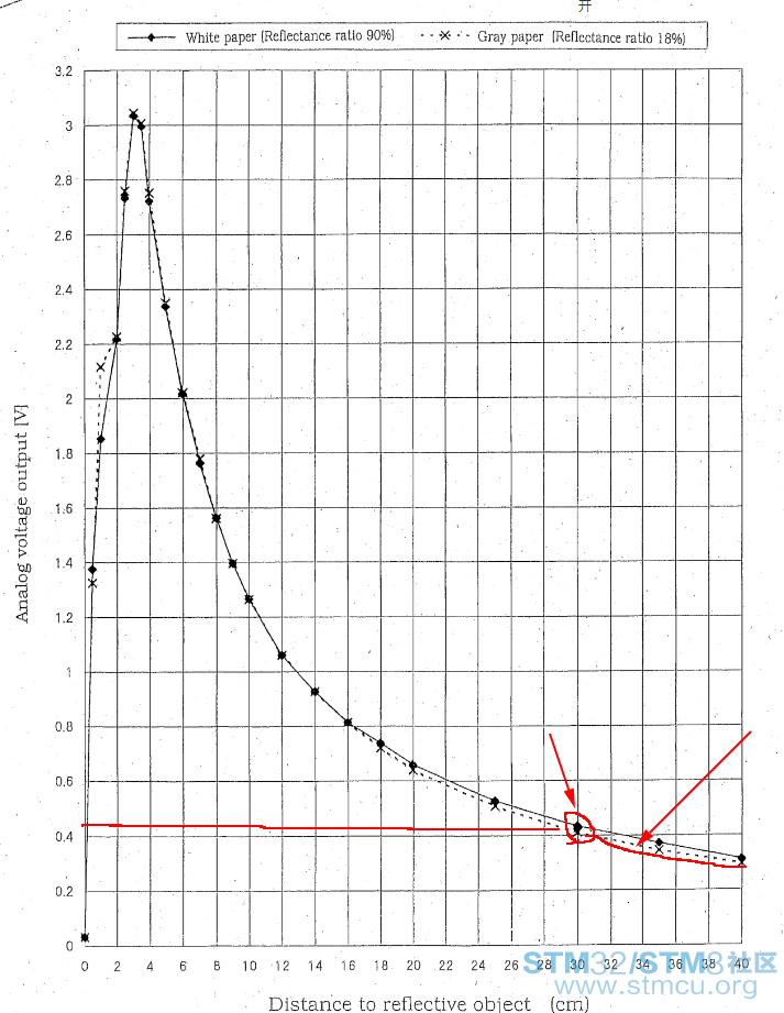

电压变化趋势是逐渐减小的,你只要判断小于30cm时的电压就好了。

一般传感器使用中不会让传感器工作在极限上,都会适当缩减工作范围,并加上超范围检测保护,确保数据的可靠性。对于这个案例,既然距离超出量程后,这个模块读回来的数据会处于量程中,那就自己在监测范围内设置一个检测距离极限不可以吗,比如距离大于25cm就认为超量程。距离一般情况下应该是连续变化的,增加趋势和限定值判断,如果是90度墙那种,会突变,判断突变幅值大小来判断出异常情况和超量程,不知是否可行。

我目前遇到的情况是测距模块所测距离很大,实际距离已经不在这个表中,但是读回的数据有时候会在这个图表中所示的范围内,并不是特别稳定

检测输出电压,只要这个电压小于0.4V就可以认为这个距离是大于30cm的,如果要测量再远的话,估计还是要增加传感器,小米扫地机器人里面好像有旋转激光测距模块。

可以使用内部结构,使红外与外壳最小4cm,这样,红外出来的数据就可以根据4-40cm的那个曲线来处理
