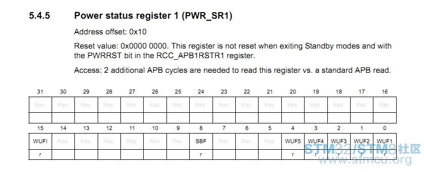

在STM32L452 SHUTDOWN后通过三种模式唤醒rtc wakeup ,WKUP1,WKUP2
RTC唤醒我是通过if(__HAL_RTC_WAKEUPTIMER_GET_FLAG(&hrtc, RTC_FLAG_WUTF) != RESET)来判断
我想请教一下WKUP1,WKUP2在唤醒后如何区分
5.4.5 Power status register 1 (PWR_SR1)
Address offset: 0x10
Reset value: 0x0000 0000. This register is not reset when exiting Standby modes and with
the PWRRST bit in the RCC_APB1RSTR1 register.
PWR_SR1在shutdown后时全部的都复位了吗?
难道要在唤醒后直接读取IO电平?还请大家帮忙分析一下,谢谢

还是直接读吧。

问题是脉冲信号唤醒,从shutdown唤醒后不一定能准确读取IO电平。

我没用到这个参数,但是从手册来看,他在掉电复位后并不会清除,只有写入1的时候会清除。楼主还是测试一下吧。
