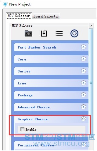

1)选择Graphic Choice:7 k: C0 ^: K% i; l1 D* A
5 h$ G* b- }* D2 }# E; C0 I 21.jpg . ]; z* ~( ~2 B& o' }  Z5 z- |
" q. p2 h* v4 S) L( X- J2 {

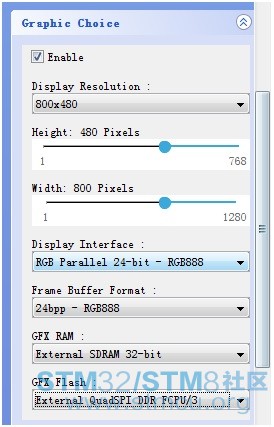

$ X+ r0 ]  T! o* x2)选择Graphic Choice对应参数
显示分辨率:800x480;
显示接口:DSI Command;
帧缓冲格式:24bpp-RGB888;
GFX RAM:External SDRAM32-Bit
GFX FLASH: External QuadSPI DDR FCPU/3

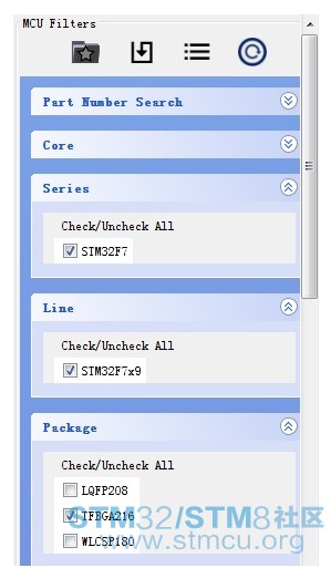

3)选择系列、产品线、封装
系列:SIM32F7
产品线:STM32F7x9
封装:TFBGA216
/ W0 p3 F& c7 u& |9 _: q: Z

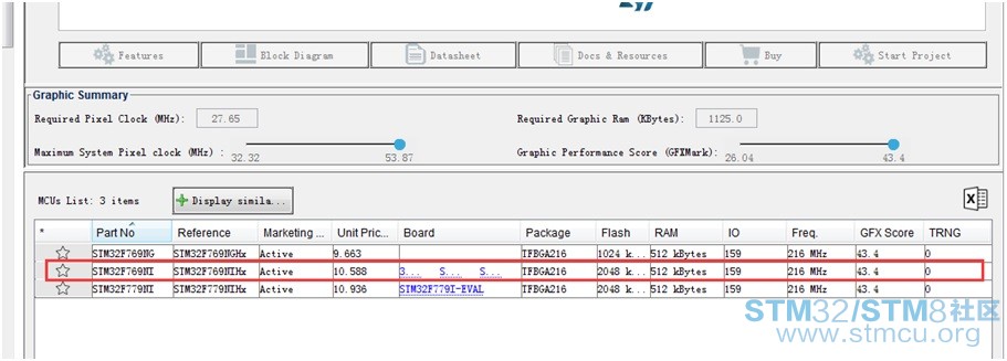

4)在MCU清中选择STM32F769NI: 24.jpg 选择芯片后,点击上方的"Start Project"开始工程,在等待系统初始化后进入后边的步骤

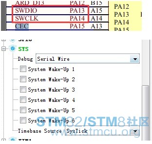

& P0 `8 H8 c4 S0 y0 Q5)在Pinout\SYS中配置Debug方式:
$ C  A4 f9 Y5 T* A3 ]9 ~7 N% Q: r; {5 m* A2 u  o
: a+ }5 Q6 y4 G: `2 {
" d' T0 `% k$ `, G6 t4 T$ s0 R; ^2 ~! G; {$ y
Debug:配置Serial Wire,分别接PA13、PA14

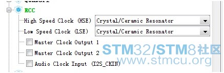

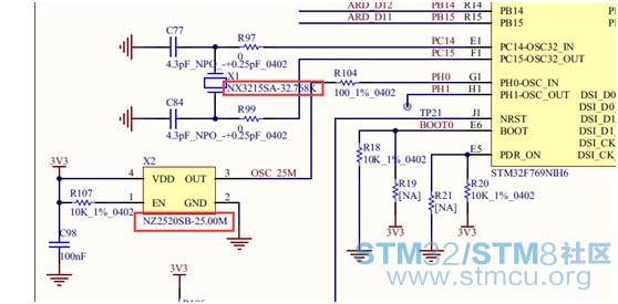

7)在Pinout\RCC中配置HSE、LSE:
, {3 h) G* b: n; t% w; \
' G, W" `9 M, O5 F+ I
; ^; R  O2 v' D3 e6 ^* a
27.jpg / Y1 X, `# Q3 ^0 g' j5 y; A  ]* i7 S/ Z
% u/ G1 u5 e5 F! r' G
参考原理图中:HSE:配置外部晶振;LSE:配置外部晶振;

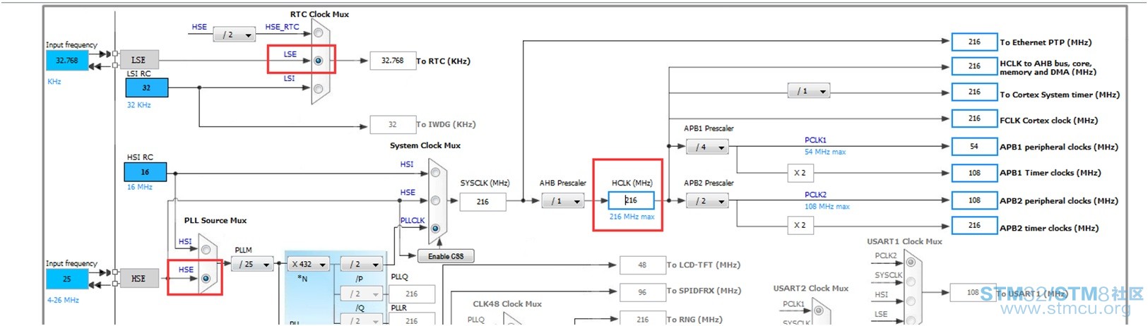

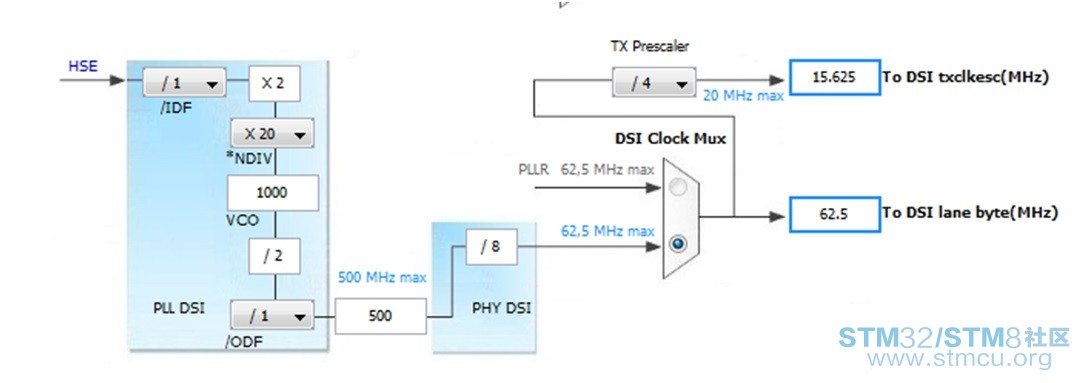

8)在Clock Configuration配置系统时钟时钟树上分别选择HSE、LSE,在HCLK处输入216MHz(最大频率)
7 I, B8 I" P3 B) P4 R' c) d  ?; N8 C5 y. q1 ?

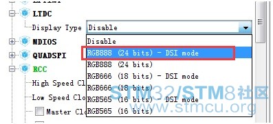

3 g& d2 w  p8 ?- v  ?0 r0 r9)配置LCD-TFT控制器、DSI主机及对应时钟树
LTDC显示模式配置最高的RTB888–DSI模式

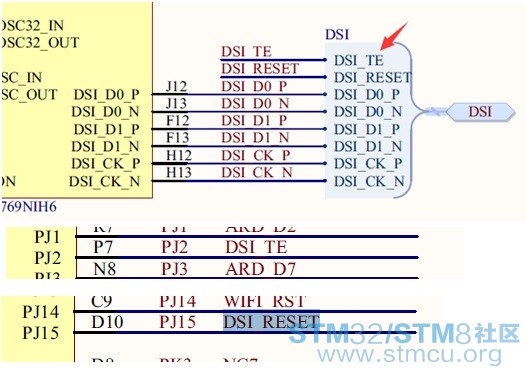

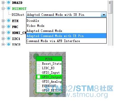

根据原理图所示DSIHOST模式选择带TEPin的适配器模式:
并设置DSI_RESET所占用的PJ15
/ r( r" r/ f# d* r1 V9 ~; P; z  c
) k4 _& ^6 a" o9 o- F1 G9 Q

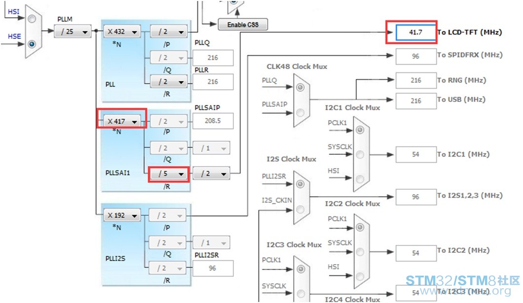

DSI的时钟树频率:TFT的最大频率值为62.5MHz。
0 X7 K$ x9 R  i3 U- H; j4 p
  v+ \4 T* T! X) E: N
' F  ^. b+ J3 m8 [
LCD=TFT时钟树频率:计算方式 DSI通道速率*通道数/位每像素,
500Mbs*2/24=41.6666,约等于41.7MHz。

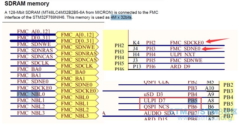

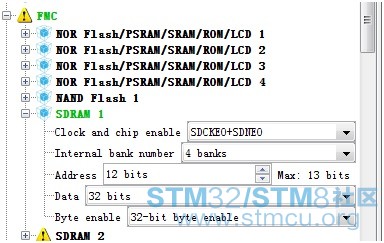

10)配置GUI所需的扩展内存(FMC方式,STemWin需要)2 i0 s" _: G) k- c1 X
, g& T  L3 T7 o, N# j
! N( T0 [/ Q6 D( P
根据SDRAM选型和原图引脚配置,配置FMC的相关参数为如下:
SDCKE0+SDNE0(SDCKE1+SDNE1被其他功能占用,这里只能选KE0、NE0);
4M = 12bit 地址线;
BA0、BA1 均连接到SDRAM上,共4 *BANKS
32bits 数据位宽寻址;
启用32位访问方式。
  @) [  c$ Y9 E$ X. _' T6 }
  _  o. `0 B/ C' N1 y1 }- m  s
, Q0 V! T$ Q3 ]9 T5 ^# A* d5 C

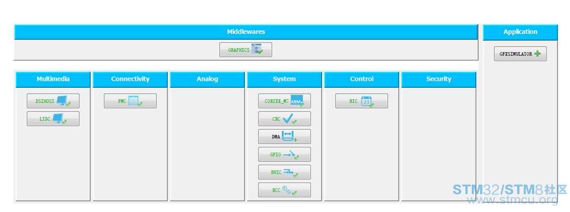

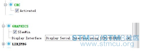

1 ~4 G! v( u6 q5 c& t* ]11)配置GRAPHICS
第三方插件STemWin要用到CRC,先使能CRC
* B+ g' m* R- t/ m0 M/ I* x; f. c
使能STemWin,并选择显示接口方式LTDC-DSIHOST

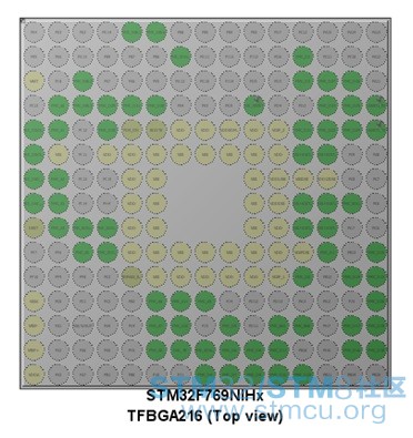

+ B% ?* ?6 W( U4 @/ h12)工程小结及项目预览
完成以上配置后,一个基本图形环境搭建完成,TFBGA216引脚占用图如下,还是有很大的功能扩展空间;
功能参数配置,只选用了最基础的LTDC、DSI-Host、FMC、GPIO、NVIC的功能,在配置界面如下图:
! Y5 a6 p/ _, C3 M
, S/ A8 V, i  i. t

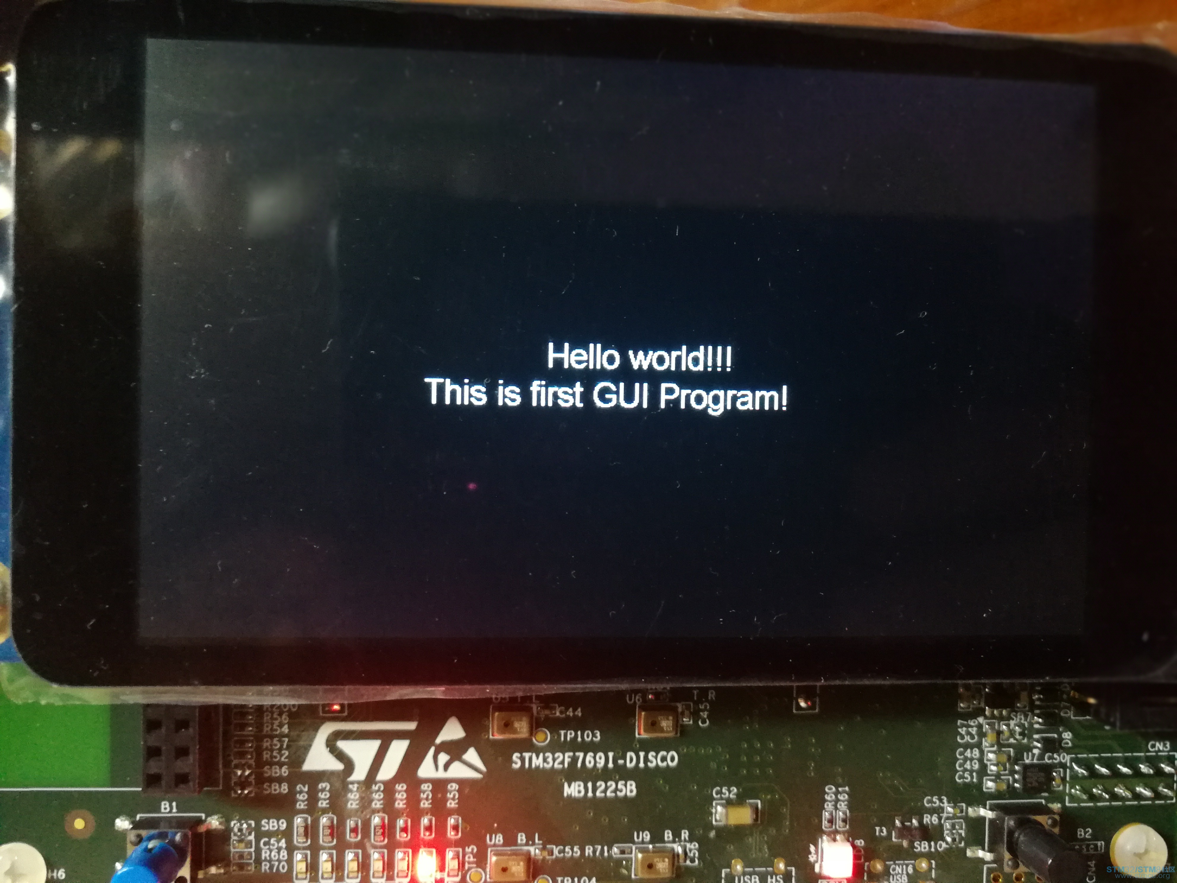

经过简单的配置后,几乎不修改代码即可生成STemWin开发环境,以下为Hello World验证图,要到下图的效果还需要在CubeMX上配置一些TFT屏幕控制器、DIS、内存、STemWin等设备相关参数,下一章节详细介绍:
