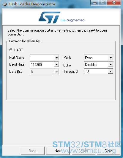

ST的这个FLASH LOADER我也试过,但是也不行。
操作步骤是:
1、连好板子
2、打开软件
3、设置好参数,专门选了EVEN校验
4、手动把RST飞出来的线碰一下GND
5、立刻点next,返回no response
不过你也提醒了我,我的FLASH LOADER是2.2.0,2010年的,一会我去官网找找有没有新版本。
