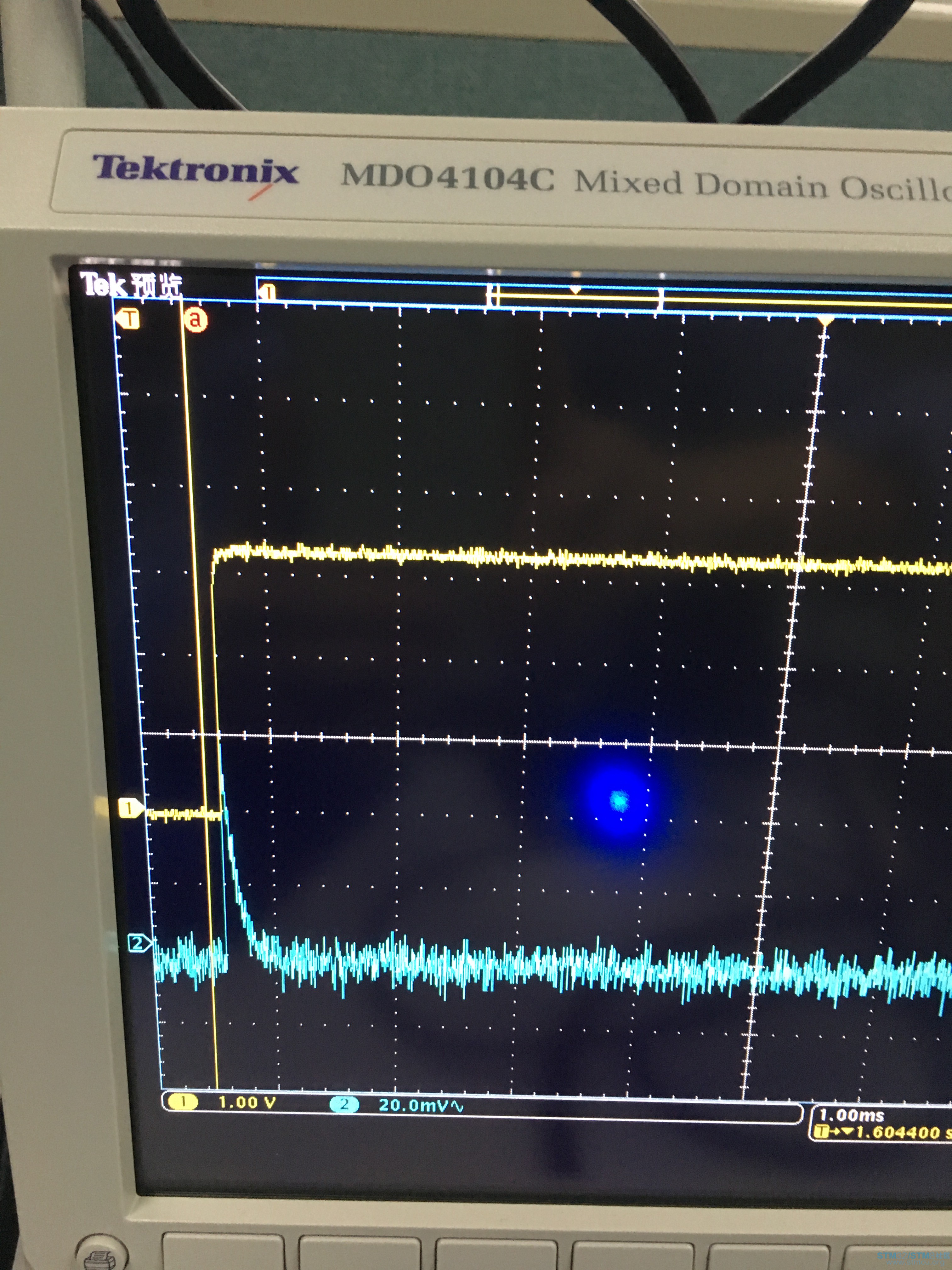

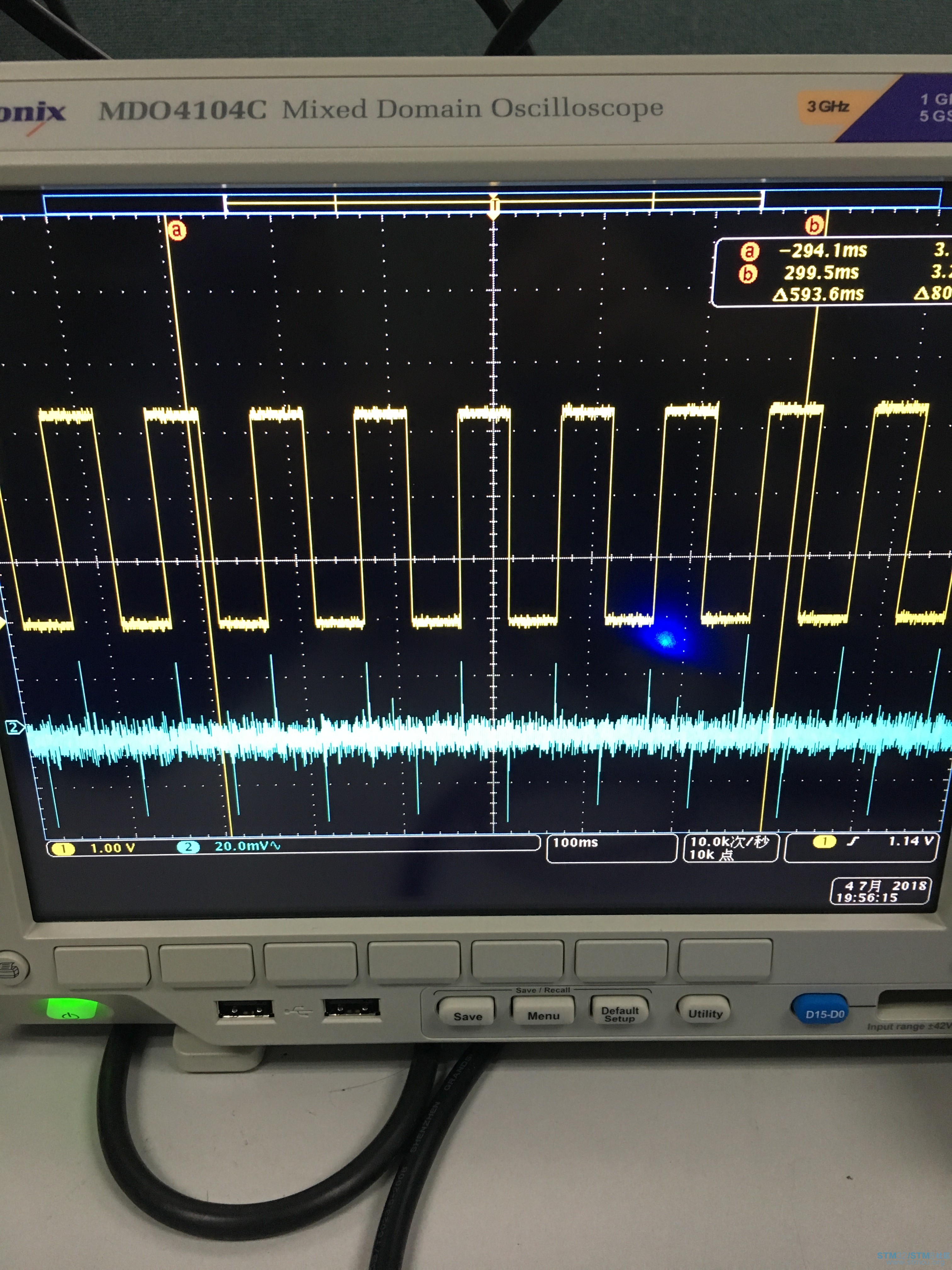

请问大家有没有遇到过类似的情况,STM32F103芯片在只让TX发送数据的情况下RX上面也会有数据,如果外部有平行走线的时候串扰更严重
单片机串口引脚翘起,TX发送数据RX不做处理

测一下电源线吧,很可能是电平转换的时候在电源线上产生了一个脉冲,这种情况可以在电源线上加一个大电容滤波来解决

按道理不会产生这样的问题的,会不会其他外围电路的干扰
