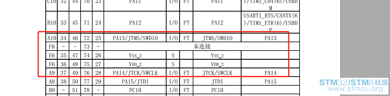

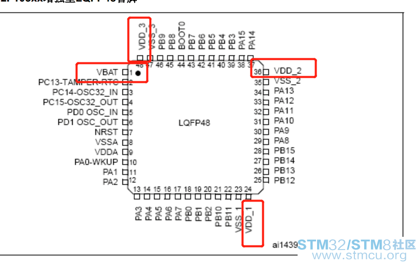

      想做贴片前的芯片烧录,在网上买了个芯片烧录器,又买了芯片座48PIN,0.5mm的,正好对应STM32F103C8T6的引脚,连接烧录器与芯片座后,将芯片放入芯片座后,连接烧录器的VDD,VSS,SWDIO,SWCLK到芯片脚,, ,确定每个引脚都与其相连,没有短路,,,但就是识别不了已放入芯片,不能进行烧录,,,,,然而,我的调试板子,上面也是连接了四个引脚,分别是VDD,VSS,SWDIO,SWCLK, 就能够识别,,,区别我知道的就是电路板上把多个VDD连接到一起了,,,其他无区别啊,,,,,请大神指导,这个应该怎么接!下图为我说连接的CPU IO

补充一下,放在芯片座后,通过烧录器给芯片的35,36脚供电后,烧录座的其他引脚也有供电了,,应该可以确定芯片没有放错才对,,
huangyanga 回答时间:2018-7-17 09:26:10
VDDA有没有供电呀?

zhao.zhao 回答时间:2018-7-17 09:27:37
VSS接了吗

电子星辰 回答时间:2018-7-17 15:05:53
BOOT0,BOOT1它是接的什么呢

kevinhi 回答时间:2018-7-17 15:57:52
boot0要送電喔  我記得是3.3V   燒完要斷電  我昨天才遇過這問題

kanamu 回答时间:2018-7-19 10:20:50
新IC还是旧IC有可能是被锁了
