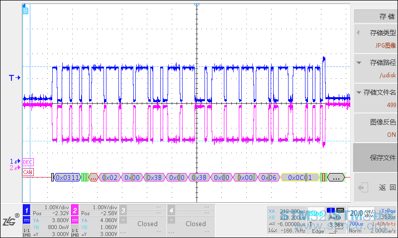

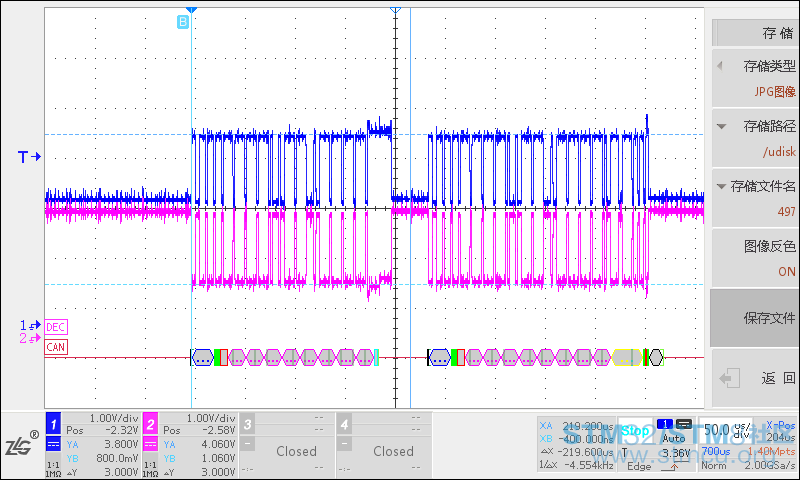

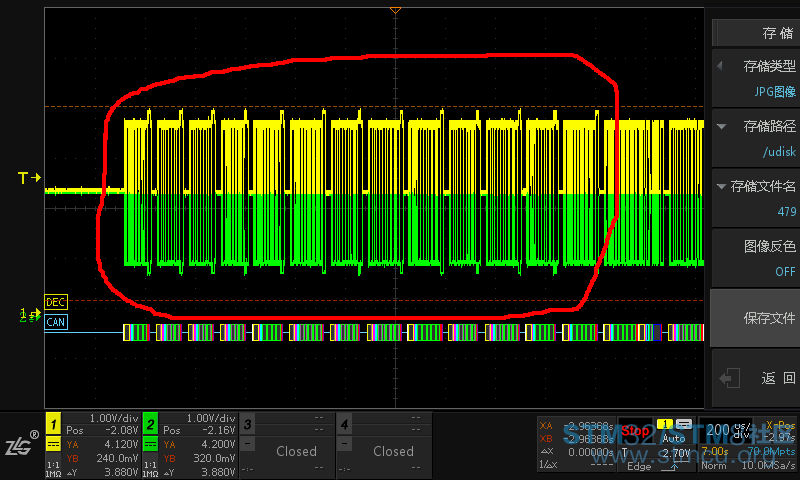

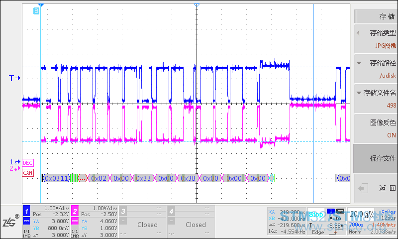

    最近在使用一款STM32F042K6T6的片子在做充电器与锂电池的项目,在通信过程发现有个别数据帧中发生了错误,并产生了错误中断,TEC寄存器在累加。
    通过使用示波器观察通信波形,发现在发送数据过程中,有个别数据帧被从中间截断,没有完整发送一帧数据。因为打开了自动重传功能,所以马上又重发了一帧。但也有可能一直处于重传模式,无法进行正常通信。各位大神,麻烦帮忙指点一二,到底是什么情况会引起如下错误。具体波形如下:
发生了一次错误并重传
发生了一次错误并重传
                               发生错误时的波形
错误帧展开

            圈出来的为全部错误,后面才重传正常。

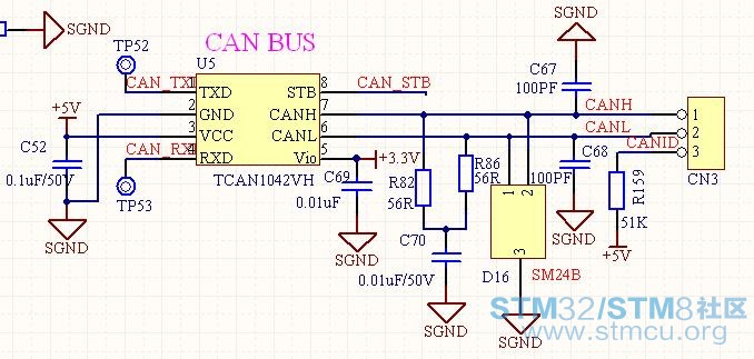

                                  电路原理图
