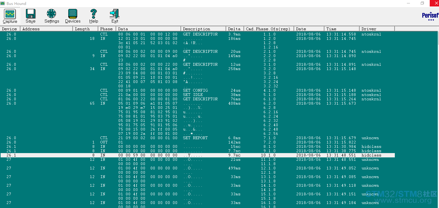

使用STM32F205模拟USB键盘,使用USBD_HID_SendReport发送键盘模拟值时出现异常。 USBD_HID_SendReport(&hUsbDeviceFS,Keybd1,8);
其中Keybd1为模拟的数据{0x00,0x00,0x59,0x00,0x00,0x00,0x00,0x00}
8个字节为0时发送正常。但只要发送的8个字节有不为0,就会出现不断重复发送的情况,根本停不下来。
使用抓包软件看了下数据:数据明显异常。不知道问题出在哪,有遇到同样问题的吗?

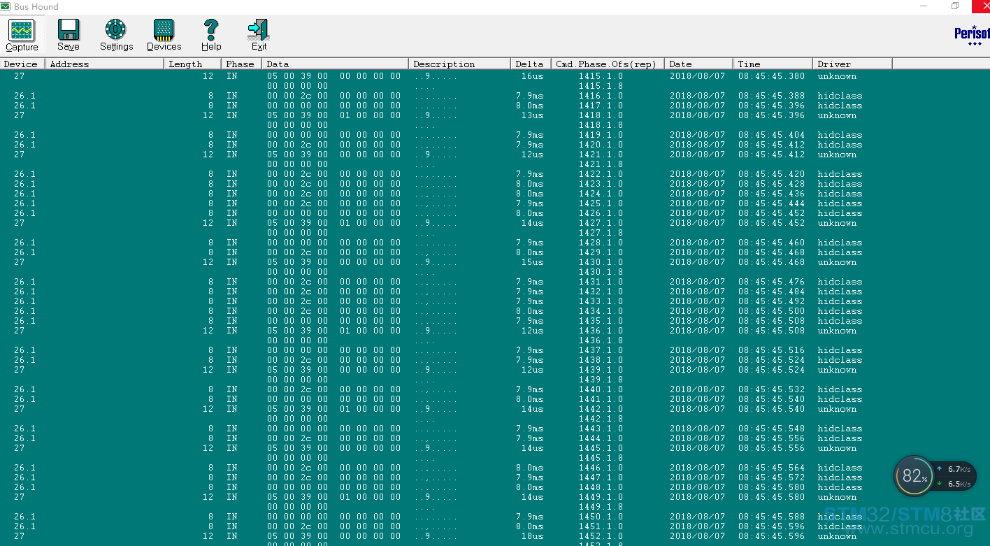

添加发送空值也不行,抓包显示还是出现异常:按照程序设置应该是键值和空值交替发送才对。不光二者不是交替发送还多了莫名奇妙的数据。
下面是主程序和抓包截图:
int main(void)

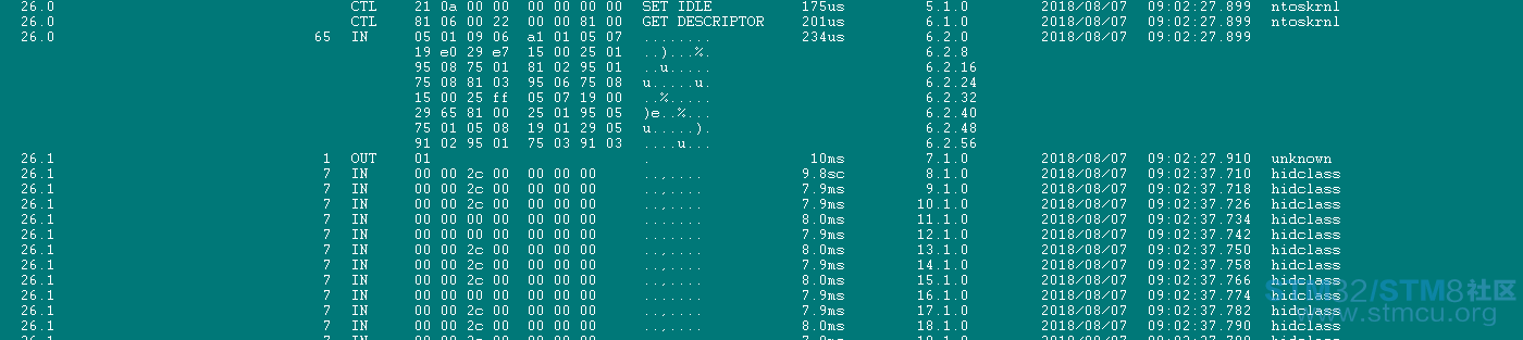

一杯茶 回答时间:2018-8-7 09:00:42
feixiang20 发表于 2018-8-7 00:14
修改数据长度看看
后面那个12字节长度的东西是莫名出现的,并不是我发送的。发送长度修改为7后,那个12字节长度的东西没有再出现但是还是不对,数据没有交替出现,而是都是重复发送几次。
修改长度后的抓包数据
修改长度后的抓包数据
