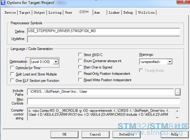

如下图,我定义了两个全局变量并设定一个初值,但在KEIL上进入调试状态时,看到变量的值并不是我设定的值,这是为什么呀?
编译结果如下:
优化等级是0

定义了变量,必须在程序中使用此变量,否则将被优化掉,赋初值不管用。
在程序中打印一下;或者重新赋值一下,在程序中if判断此变量的值,都可以。
在或者加上 volatile 修饰
