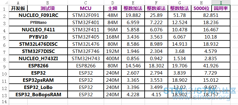

计算方法:
0 K4 `# k# C  [  x* d7 E3 P
- P% Y; m' |0 N5 x" m7 b
  • 计算1000000次整数加法
  • 计算1000000次整数乘法
  • 计算1000000次浮点除法
  • 计算5000位圆周率
    ; ?& z% T. [7 [1 y0 @; \
9 v* I( a; U: g) N9 [2 r9 Q2 bMicroPython版本:
) W# i  @& h, A* F- @" {
  • 除了ESP32_LoBo的版本是v3.2.20外,其它硬件版本统一更新到最新的1.9.4-479。

( q6 v6 h, X* h# V# m# M8 T) C测试硬件:
% u! Q; A# B, W1 w& u# c( J
- h8 v0 }& i% x4 c
  • STM32F091
  • STM32F401
  • STM32F411
  • STM32F405
  • STM32L476
  • STM32F746
  • STM32H743
  • ESP8266
  • ESP32

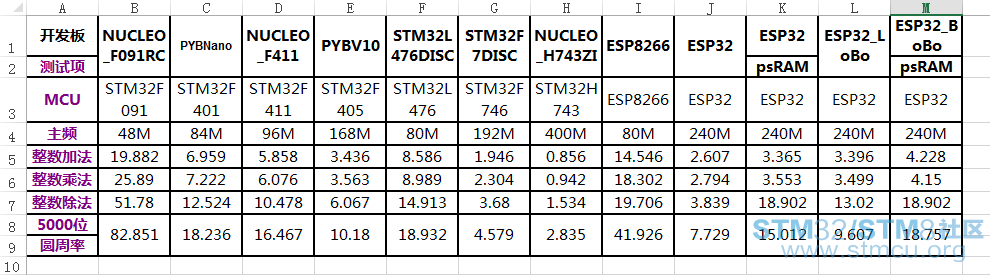

- l! s5 V) |% }% w) {# e1 b, ~测试结果:3 @' U* \7 N, r9 Z
开发板
测试项
NUCLEO_F091RC
PYBNano
NUCLEO_F411
PYBV10
STM32L476DISC
STM32F7DISC
NUCLEO_H743ZI
ESP8266
ESP32
ESP32
psRAM
ESP32_LoBo
ESP32_BoBo
psRAM
MCU
STM32F091
STM32F401
STM32F411
STM32F405
STM32L476
STM32F746
STM32H743
ESP8266
ESP32
ESP32
ESP32
ESP32
主频
48M
84M
96M
168M
80M
192M
400M
80M
240M
240M
240M
240M
整数加法
19.882
6.959
5.858
3.436
8.586
1.946
0.856
14.546
2.607
3.365
3.396
4.228
整数乘法
25.89
7.222
6.076
3.563
8.989
2.304
0.942
18.302
2.794
3.553
3.499
4.15
整数除法
51.78
12.524
10.478
6.067
14.913
3.68
1.534
19.706
3.839
18.902
13.02
18.902
5000位
圆周率
82.851
18.236
16.467
10.18
18.932
4.579
2.835
41.926
7.729
15.012
9.607
18.757
! Z/ v1 g9 H  J+ h0 n
  • 计算结果的单位是秒2 E8 ?7 C' i+ x/ q

七哥 回答时间:2018-8-22 09:19:00
6 f: [7 X; D3 f; _" S- `( U3 K+ w1 F  C" ^
看结果看结果。不知道是不是我浏览器的问题,数据表格显示不全,复制到excel后看到了数据。
. g- M% L4 R! w  y0 L& s
9 ~# Z1 i8 q( t, y; ^" q( G. w1 O 傲游截图20180822093931.png / p9 L' r5 U7 }; Z+ @4 c# {! O. v
; w- n4 M( e& o# r5 p2 A( {: Y1 x 数据表.rar (8.96 KB, 下载次数: 2)
liuchangyin 回答时间:2018-8-22 10:00:51
zhangxu56726 回答时间:2018-8-29 09:45:50
不全, ESP8266   ESP32看不到
