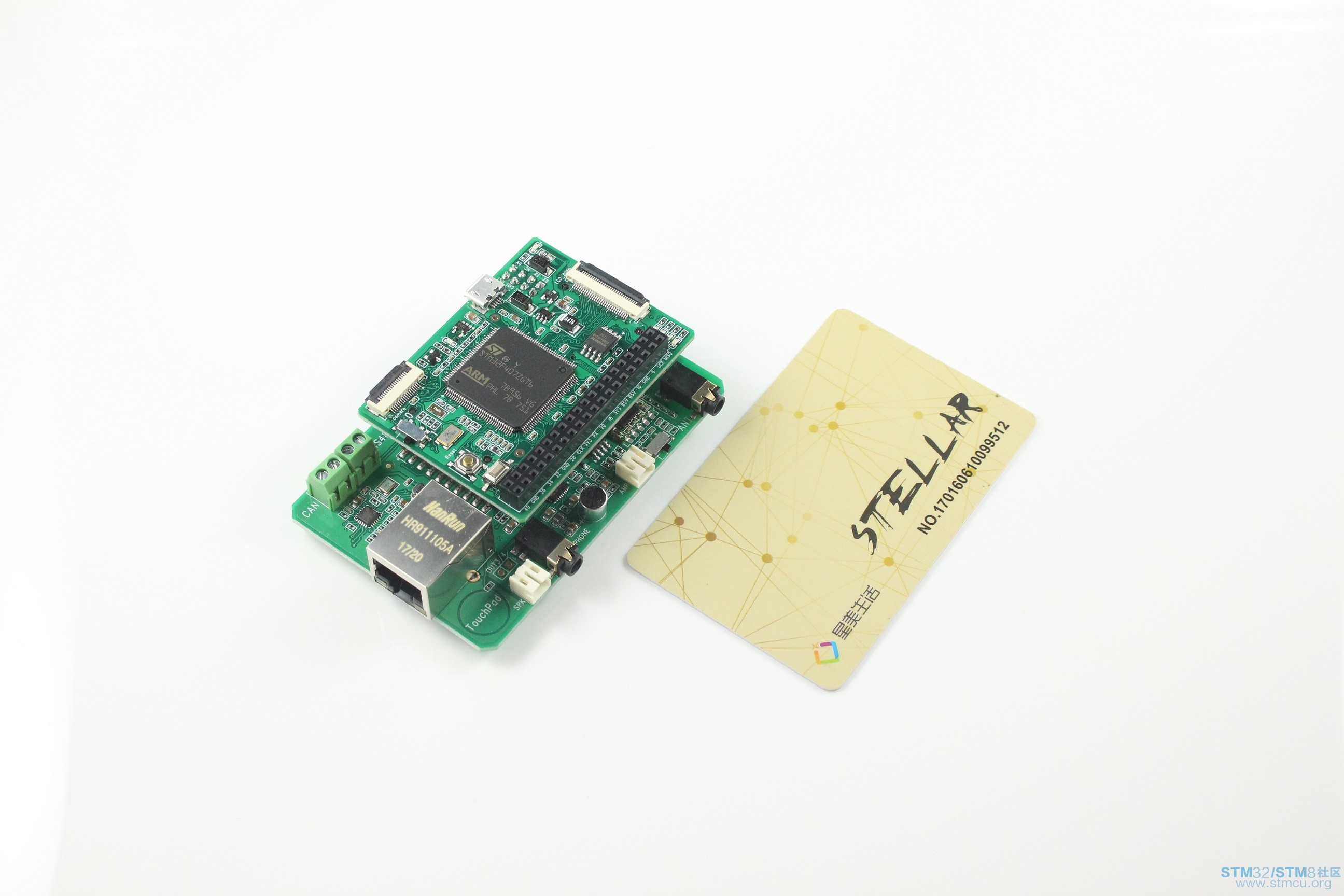

硬件设计6 s4 D2 J  ?$ g: f; X" _
为了表现代码设计思路,需要硬件做配合。
  M; B; f* d+ z$ v
! k* t0 L0 @& o" ]1 P. a例如:
. x) |9 d. _/ f* h( Q  ]1. OLED,可能接在硬件SPI上,也可能用IO模拟的SPI,也有可能是I2C接口。
! Y% D6 k  W8 y# H3 ~0 O2. 1个SPI上皆有多个设备,程序要如何编写驱动?
# W# `# H& m5 N- y3. 同一个SPI接口,当接上不同的设备,例如 OLED或RF24L01,程序要怎么做才能改动很小?
' J' @. U9 \; x" H& m7 t4. 同一个SPI接口,用于接LCD,今天接OLED,明天换COG LCD,后天换TFT LCD,程序要怎么做,在换LCD时,改动容易?4 [. B% J7 I" J/ Y
3 z6 }2 `+ G1 Y/ F找了一遍,没有找到能配合的硬件,只要自己设计了一款。& p6 A* r- K" u  a' L5 s+ z1 S
9 t% W6 s# H6 [8 j. F9 V; g. v$ Y如上图,小,接口设计精巧,硬件配置也是经过长期考虑精心选择的。
+ Q0 v. g' F5 R+ e* F最主要是,能满足我对代码架构的需求。1 @" R  _& p' ~/ k; q6 y
4 J! J8 r, R* c$ p. A4 b

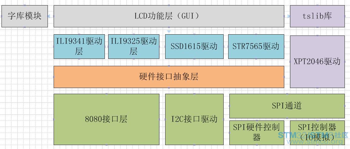

软件架构
2 ^, `3 Y! c1 q软件架构是一个很复杂的事情,请看教程文档。( r9 J0 ^" t+ f  L0 ^* F$ f: Q
这里,我们只对下面一个框架说明3 I+ ?. q+ N7 s. O; ?" Z" ]) d
LCD分层图.jpg : V8 U4 F% |* w' q) `
这个图示LCD的框架设计& S5 U7 C$ G- G% j
1 SPI分两个概念,控制器和通道。控制器就是CLK、MISO、MOSI。+ _  @# u/ q% b
通道,就是控制器加上片选。为什么这样设计?请看文档说明。& y  {( p2 S: W& z3 k4 i( N
2 对不同的LCD硬件接法抽象,得到一个硬件接口抽象层。; @: }& ^! N1 K# Y7 F
3 驱动层,是不同的LCD驱动芯片的代码。对于多有的驱动,全部符合一个统一的接口。
9 h, o' t- {$ F9 D4 Z% Q# M) p4经过上面这样设计,一个OLED LCD,原来接在I2C接口上,非常容易就可以将它改到SPI接口。3 r- h6 @+ m4 I0 L  v  i6 {
5 [( F1 [! M, w3 o

奏奏奏 回答时间:2018-8-27 05:42:43
我提一下我的想法:1、现在这个形势下还用标准库来写有点奇怪了。你的架构图与ST官方的HAL库的基本相似。) ]) B, S/ [- z6 \5 |' y3 V
2、目的是想将驱动的共性部分合并,但是还不如自己重新写代码。我打个比方,比如说楼主提到过的SPI驱动的屏幕,我之前用过类似的串口的触摸屏,SPI的配置部分是通用的,这个可以用STM32CubeMX来配置,那么接下来问题来了,屏幕之间不同的驱动时序图要怎么合并?就算有几个楼主列出来的型号是可以通用的,如果用户开发用到是别的型号,而选用的型号不符合怎么办?
  X4 E: q/ |8 t" J  l3、如果定位就是卖开发板,实用性上不如官方的探索板与评估板,这外设还要自己去外接呢。楼主是想要切哪一个细分市场的蛋糕自己要想清楚,即使说不走商业化,开源硬件也是要有自己的独特定位才能够被开发者持续关注并使用的。
# S) H% t- E0 j: t0 ~
