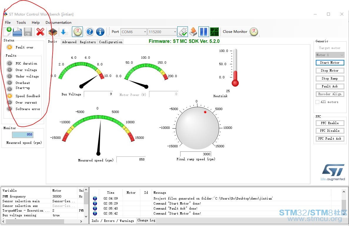

workbench 设置问题 ,电机不转!!!

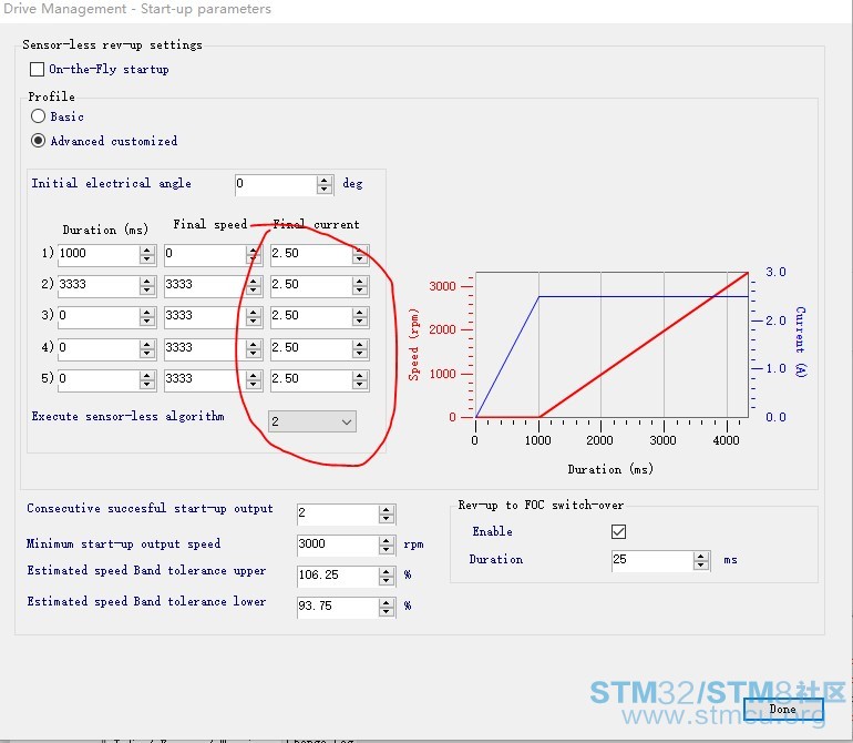

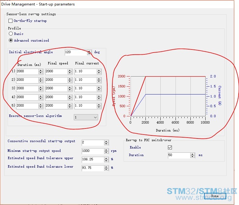

您说的是这个图框里的参数吗?能说说具体改哪些参数吗?另外您说的串口的那个图框是指的哪个?有没有这方面的资料可以学习一下。谢谢!

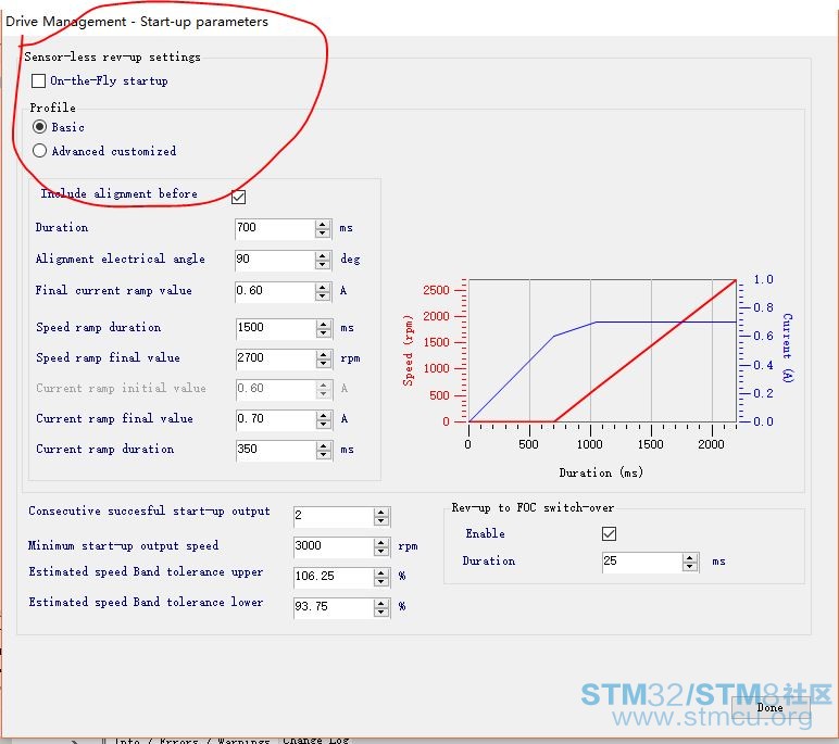

我把profile里改成了basic 试了一下,还是不行。
改为basic
改为basic

1)9`AG7V25IJEWFV_NV}2TL.png 资料你可以参考4.3的,那个里面电流值要调大,不是改变模式

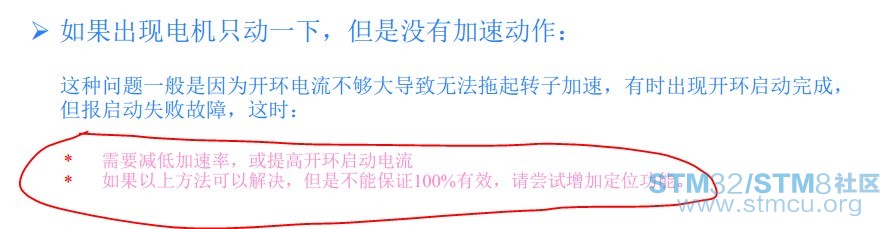

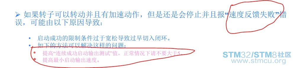

请问各位前辈,我找了去年V4.3培训的PPT,里面有写了调试技巧,我画了重点,但还是不知道,PPT里说的,改这些参数,指的在workbench里的哪些参数,可否截图给出来。万分感谢!

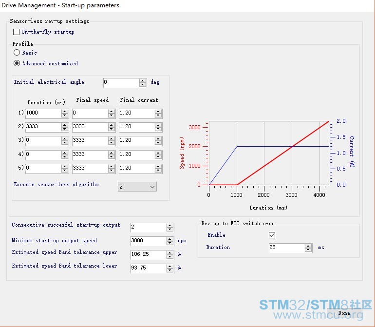

请问,我把稍微改了下里面的参数,得到右边的曲线。电机还是响一声,就停下来。请问,像我的这种方式,右边的曲线应该调成什么样子的,有标准吗?谢谢!

在连接到串口的时候,在线改就可以了,之前发的那个在串口界面里边,调大电流,我看你的电流和之前比小了啊,标准就是电机能转。

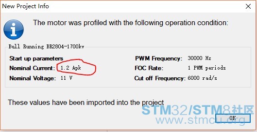

我把电流参数如图加大,改成了2.5A.报错了。错误提示:
UNK   09:32:19  1            One shunt current sensing shall not be used with this motor (low inductance).
UNK   09:32:19  1            'Phase 1 - Final current' value (2.5 A) is higher than the motor nominal current value (1.2 A)
难道是 新建工程时, Nominal Current:1.2Apk 的原因吗?如图。

你这个情况是电机额定电流设置成1.2了,在线调试的时候直接在Configuration改开环启动电流然后再写到程序 drive_parameters.h里,不需要改你说的这个

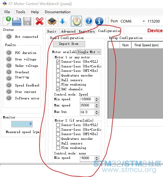

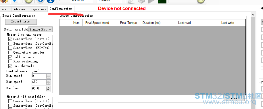

您说的在线调那个configuration里,开环启动电流(Open loop starting current)没在这个界面里找到。
  • 您能帮我标注一下在哪里改吗?
