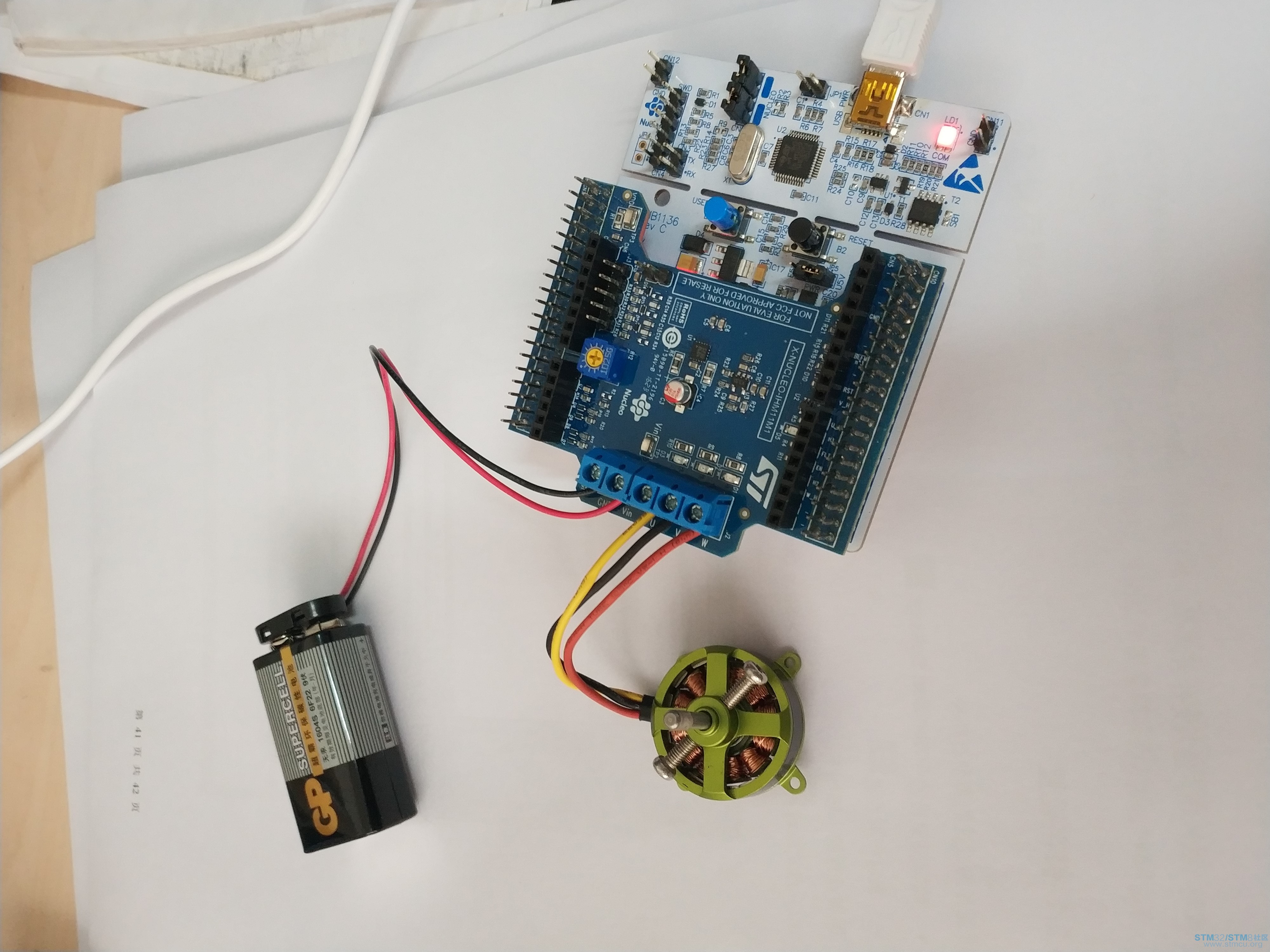

电源:9V电池
主控板:Nucleo-F303RE
驱动板:X-NUCLEO-IHM11M1
机:奔牛的航模电机 BR2804-1700KV-1工具:X-CUBE-MCSDK_5.2.0

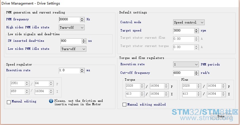

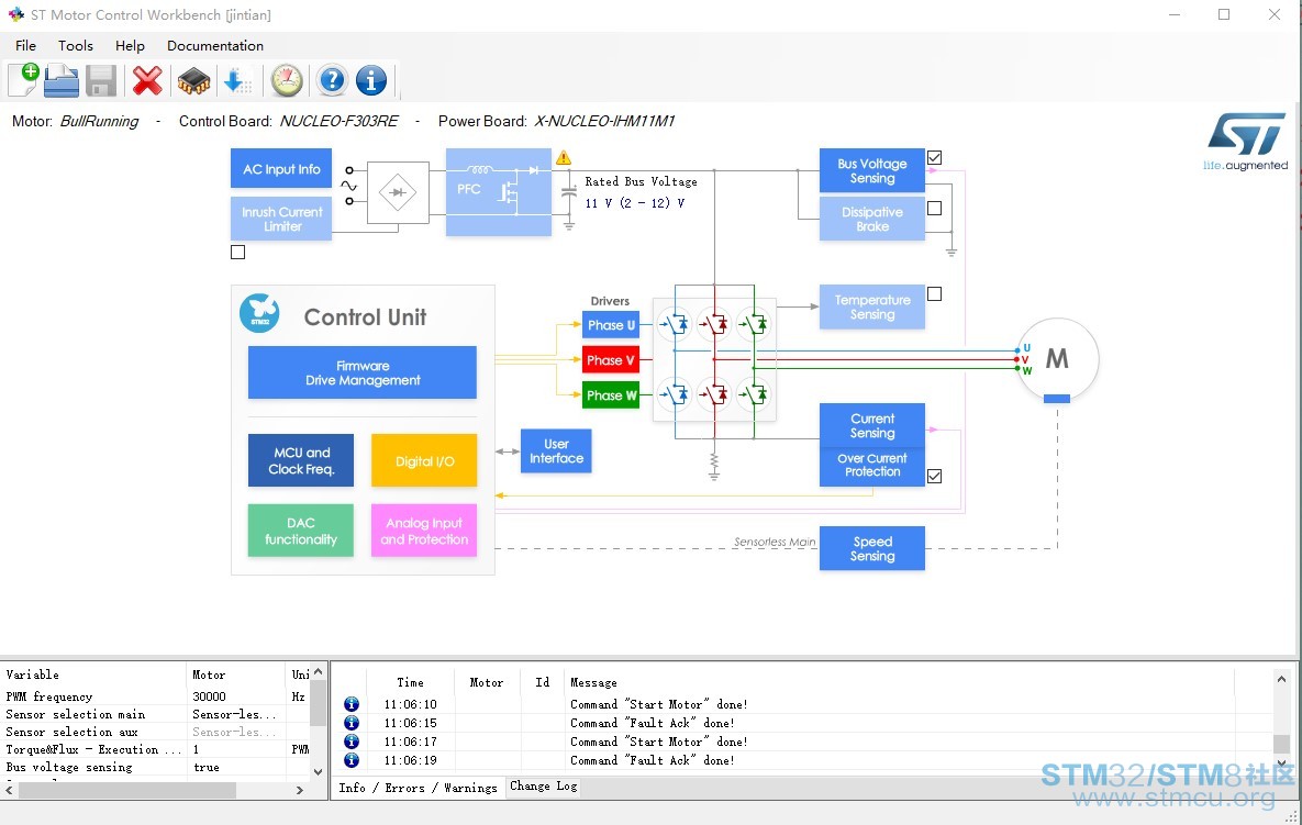

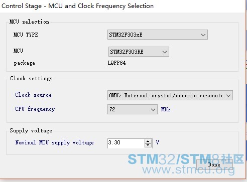

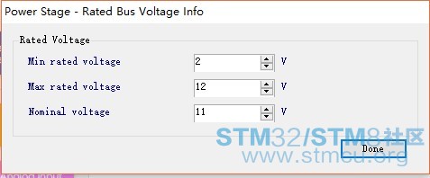

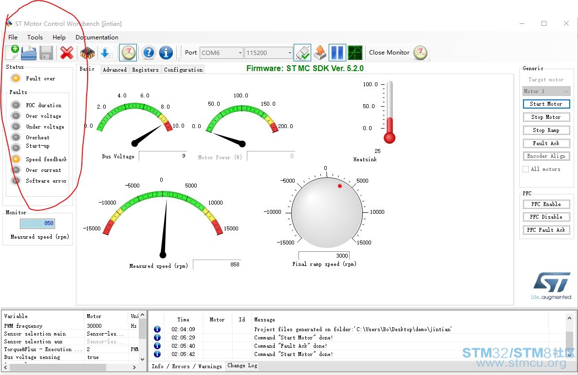

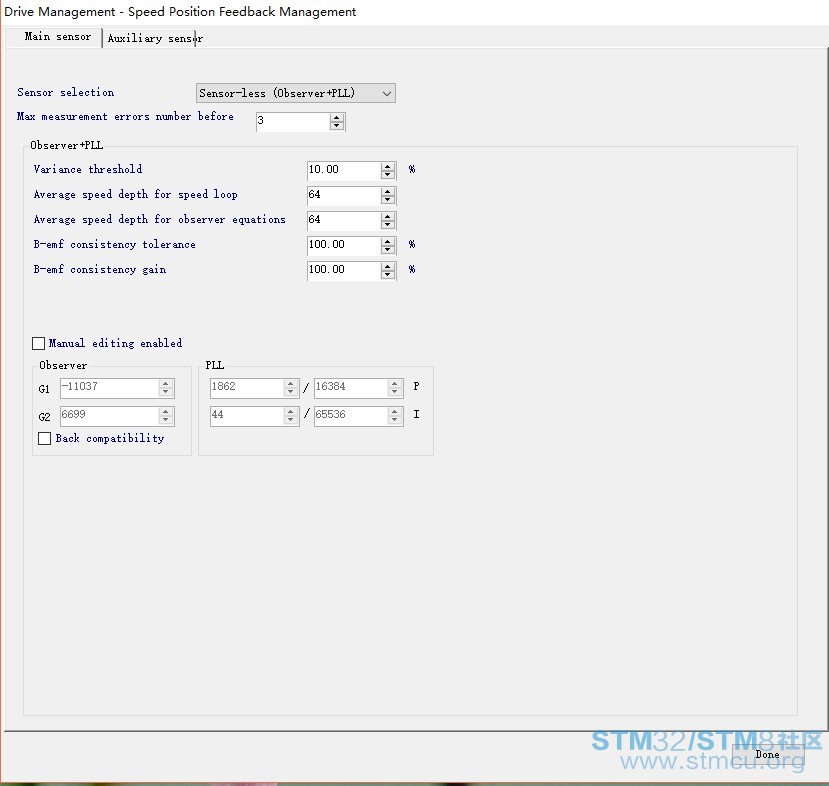

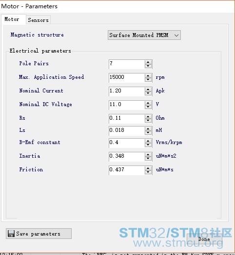

现在的问题是,用workbench 选好各个参数型号后,下载程序到板子,上电电机不转。不知道是不是参数填写的不对,以下为workbench截图,因为不知道需要修改哪些参数,所以截图较多。

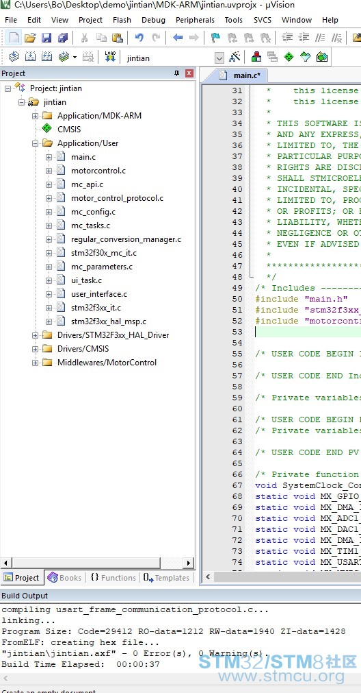

keil 编译通过,没有错误,也没有警告。workbench faults显示是foc duration的错误。

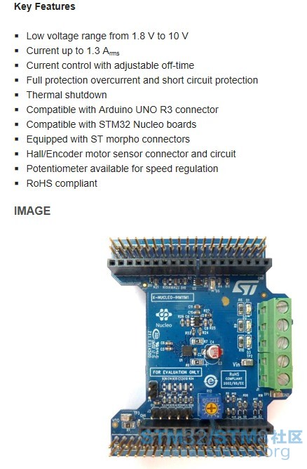

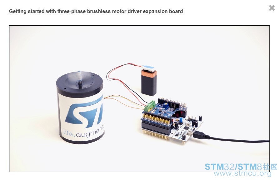

The X-NUCLEO-IHM11M1 is a low voltage three-phase brushless DC motor driver expansion board based on the STSPIN230 for STM32 Nucleo.
X-NUCLEO-IHM11M1 的官方介绍
官方视频连接图
官方视频连接图
实际连接图
实际连接图

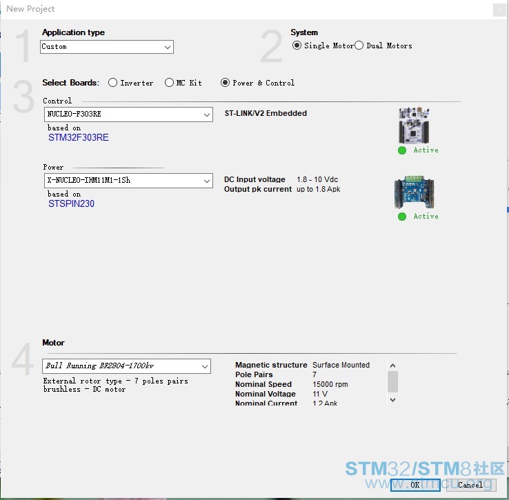

我新建的工程选型
我新建的工程选型
workbench 自动生成主界面
workbench 自动生成主界面
MCU 选型
MCU 选型

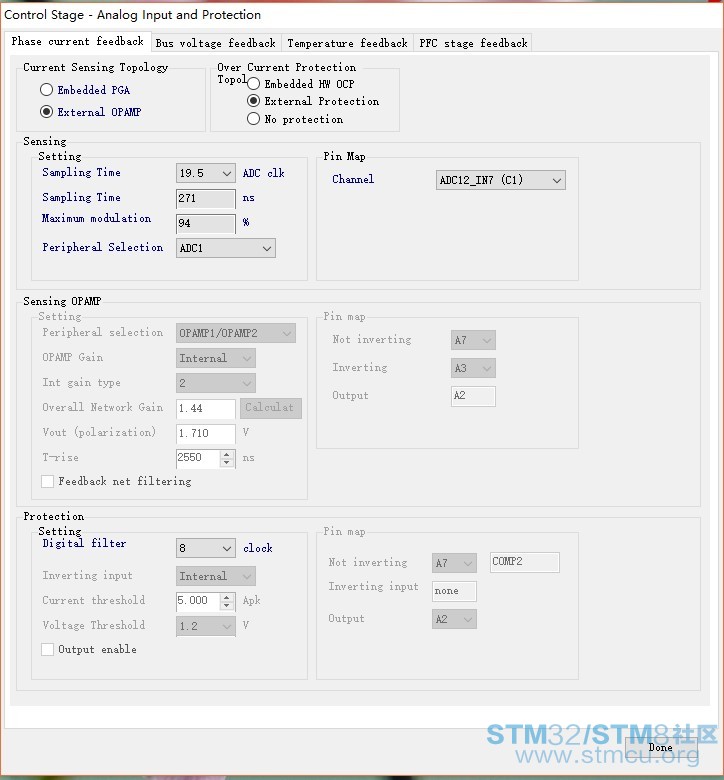

control stage
control stage

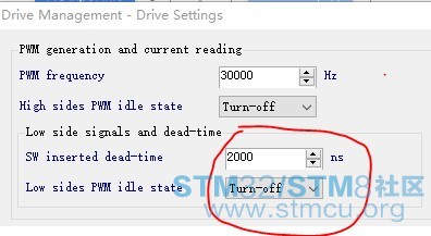

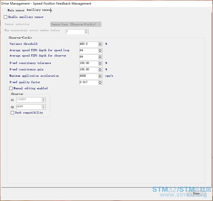

Drive Mangement 1
Drive Mangement 1
Drive Mangement 2
Drive Mangement 2
drive settings
drive settings

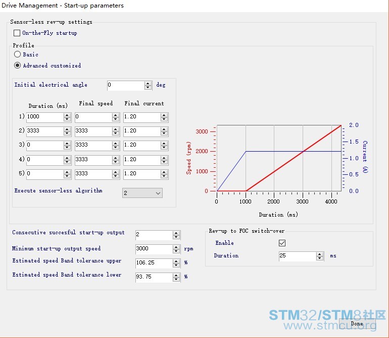

start-up
start-up
电机参数 1
电机参数 1
电机参数 2
电机参数 2

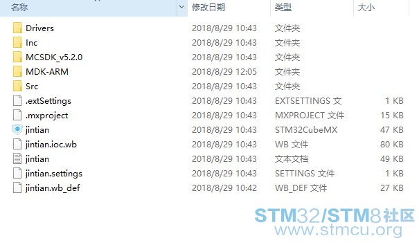

keil 自动生成的文件夹
keil 自动生成的文件夹

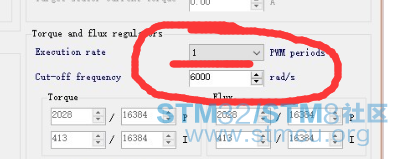

阳鹏 回答时间:2018-8-29 13:19:15
单电阻foc计算周期不能小于1,至少为2个PWM周期

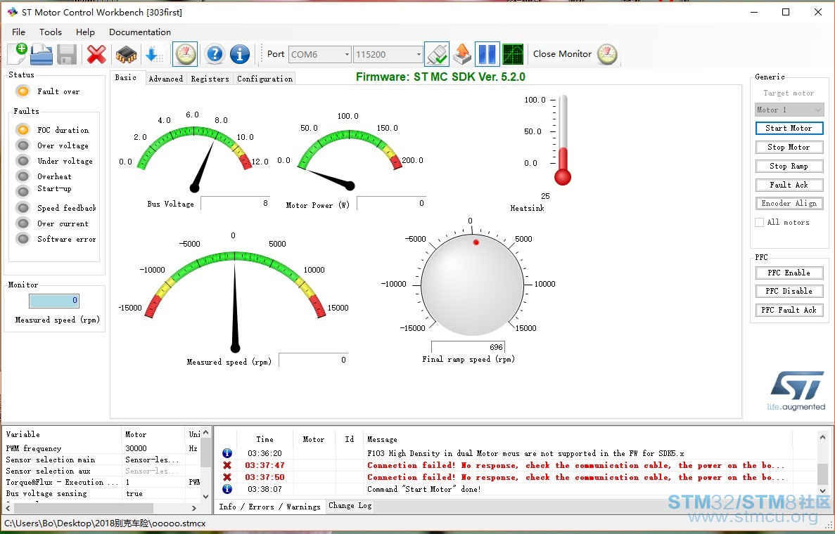

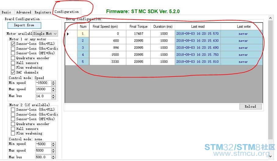

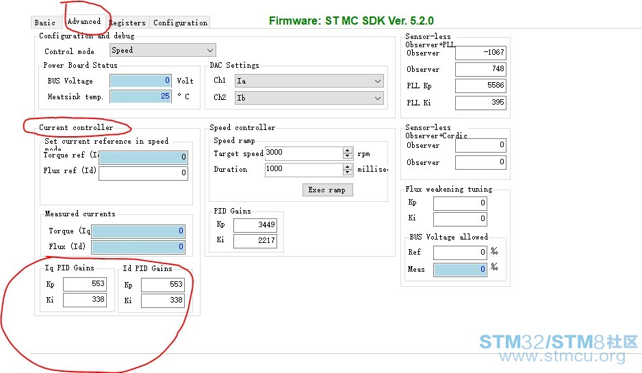

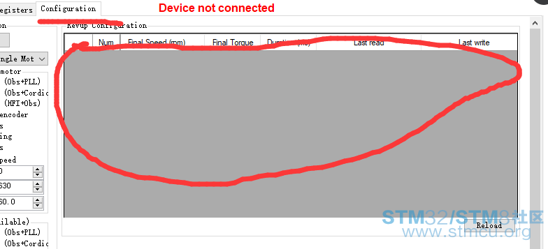

阳鹏 回答时间:2018-8-31 19:43:52
ananbo 发表于 2018-8-31 15:44
您说的在线调那个configuration里,开环启动电流(Open loop starting current)没在这个界 ...
你把串口连上就出来那个界面了,这个是实时调节,参数即时生效,比你说的那个要更有效率,适合调试。改好了之后填到你说的那个界面里就行了,和写到文件里面是一个效果,我是习惯于直接改文件了。我觉着你这个之所以使用默认参数不行,是因为你使用的是9V电池,带12V电机,所以电流需要更大。
资料你还可以参考硬石YS的资料网上很多的。
另外我平时上班比较忙,不一定会有时间看论坛。

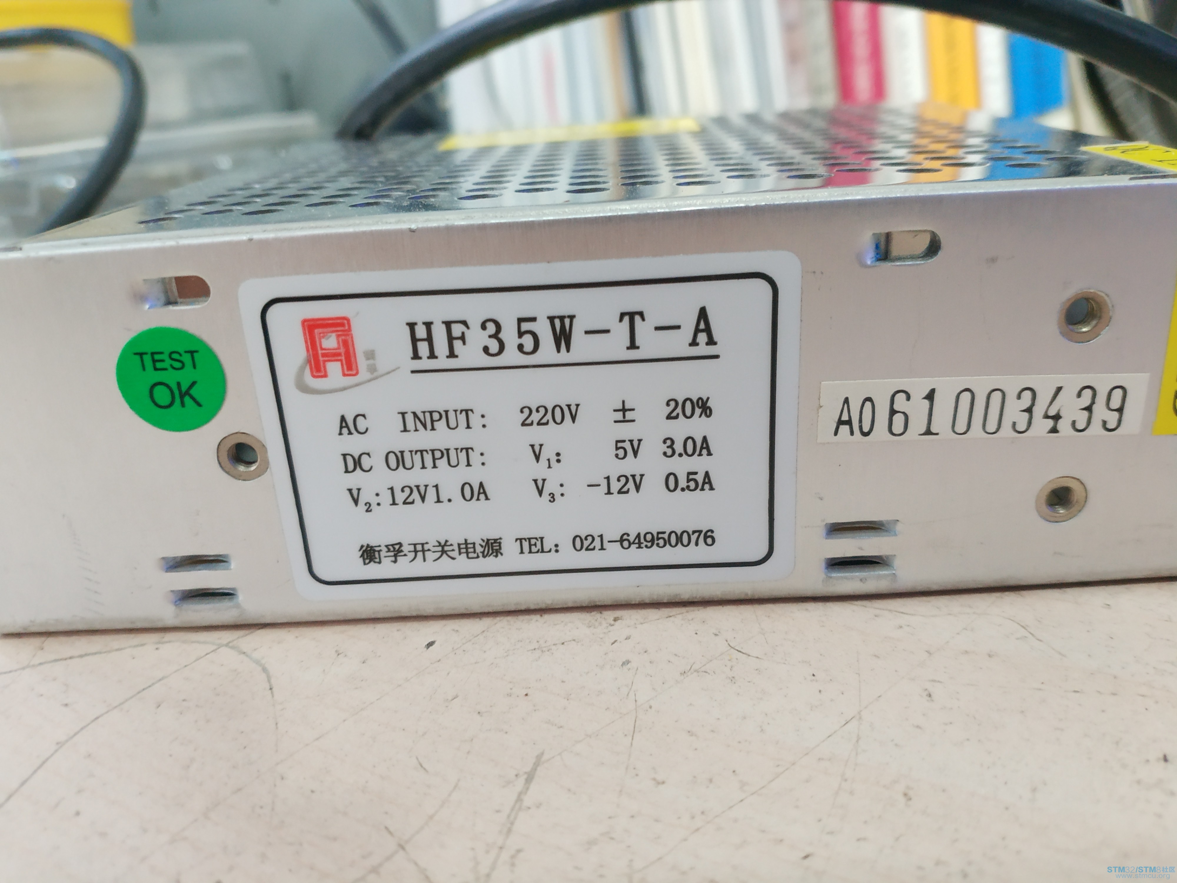

pinganbo 回答时间:2018-9-3 16:31:07
gyp_3017361 发表于 2018-8-31 19:43
你把串口连上就出来那个界面了,这个是实时调节,参数即时生效,比你说的那个要更有效率,适合调试。改 ...

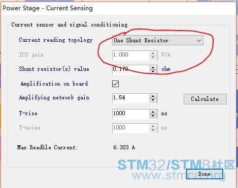

前辈好,电源部分已换成12V 1A 直流电源供电,另外我把串口接上了,附图,在那个configuratiion里,改倒是可以改这些参数,但是没找到哪里是改开启电流的,我标出红色圆圈了,speed torque duration没找到loop current。在另外一张advanced截图中。我标出的红色,current controller。是不是改开启电流的?但是仔细看,还是改torque ref和flux ref。还是没找到我电机不转的原因。

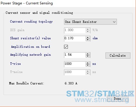

pinganbo 回答时间:2018-8-29 13:41:48
请问具体是要改哪些参数
阳鹏 回答时间:2018-8-29 13:44:18

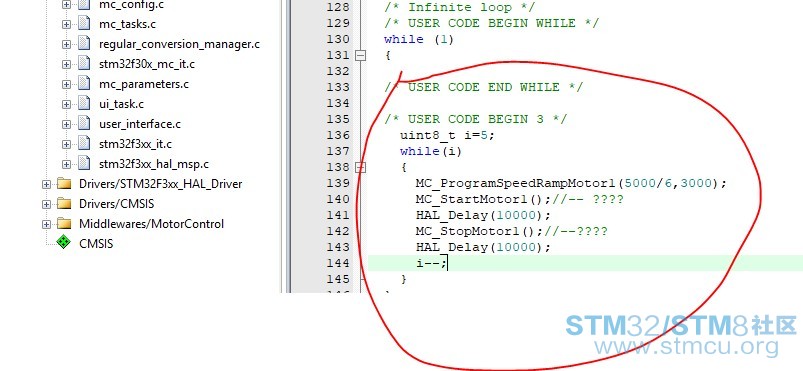

子曰好人 回答时间:2018-8-29 13:46:37
workbench生成的代码只是初始化部分,要想电机转起来还需要添加一部分代码,可以看看这个帖子【STM32电机培训online】+ P-NUCLEO-IHM002运行跑代码

freeelectron 回答时间:2018-8-29 13:47:19
是不是电池的输出功率不足啊

pinganbo 回答时间:2018-8-29 13:57:12
子曰好人 发表于 2018-8-29 13:46
workbench生成的代码只是初始化部分,要想电机转起来还需要添加一部分代码,可以看看这个帖子【STM32电机培 ...
上午已经把论坛里的这段程序加进去了,结果电机还是没有反应,连上串口,faults 还是直接显示在 FOC duration
程序
程序
TLLED 回答时间:2018-8-29 13:57:53
这种9V电池驱动能力不够吧,建议更换蓄电池或电源。
pinganbo 回答时间:2018-8-29 13:59:25
freeelectron 发表于 2018-8-29 13:47
是不是电池的输出功率不足啊
官方给的视频里,也是接的9V电池,所以我觉得应该不是供电的问题,另外X-NUCLEO-IHM11M1,官方写的是1.8V to 10V,不知道我理解的对不对。
pinganbo 回答时间:2018-8-29 14:02:05
好的,我换个小的直流电压再试试。

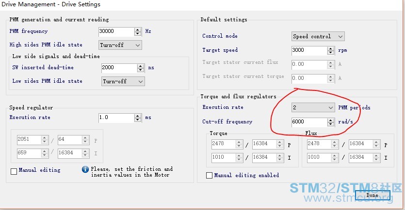

pinganbo 回答时间:2018-8-29 14:15:01
PWM 周期改为2个,这次上电后,电机响应了,但是出了一会声音,电机的转子还是没动静,然后就停了。这次错误提示,停在了speed feedback
Execution rate 改为2个PWM
这次Faults停在了Speed feedback 反馈上
