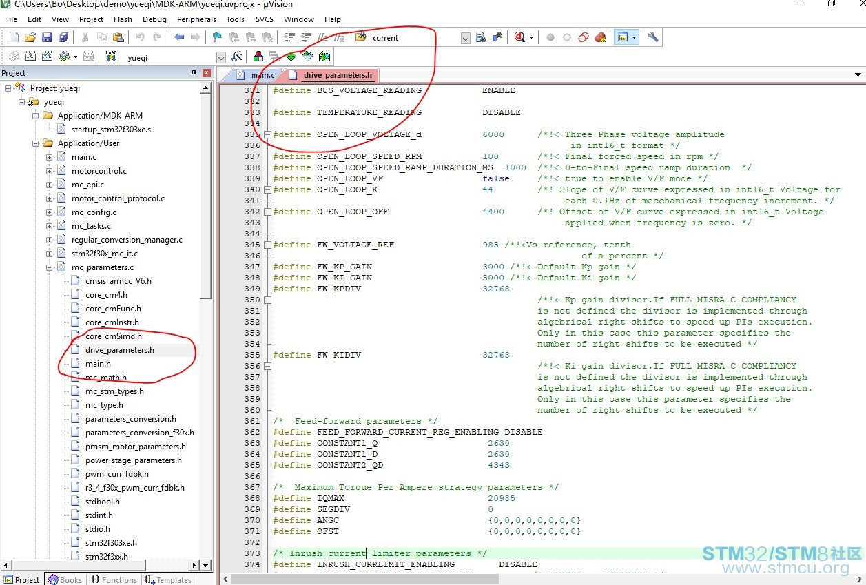

另外,您说的在workbench里改了开环启动电流,以后还需要在keil里改一下。没太明白,我的理解是workbench改好以后,按生成键,不是直接就能自动把keil的程序更新吗?为什么改需要您说的在drive_parameters.h里改,没太明白,附了图。

你把串口连上就出来那个界面了,这个是实时调节,参数即时生效,比你说的那个要更有效率,适合调试。改好了之后填到你说的那个界面里就行了,和写到文件里面是一个效果,我是习惯于直接改文件了。我觉着你这个之所以使用默认参数不行,是因为你使用的是9V电池,带12V电机,所以电流需要更大。

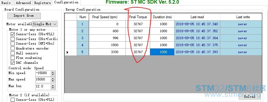

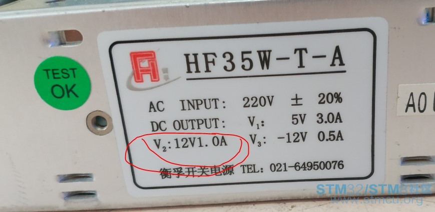

前辈好,电源部分已换成12V 1A 直流电源供电,另外我把串口接上了,附图,在那个configuratiion里,改倒是可以改这些参数,但是没找到哪里是改开启电流的,我标出红色圆圈了,speed torque duration没找到loop current。在另外一张advanced截图中。我标出的红色,current controller。是不是改开启电流的?但是仔细看,还是改torque ref和flux ref。还是没找到我电机不转的原因。

Final Torque 为目标力矩,也可以理解为电流。如果这里加大还不行,那就得调电流环PID了,具体情况具体分析,可能性很多,你还得保证你的软件和硬件完全匹配,建议你还是先看看理论吧

Final torque 是力矩 可以理解为电流

前辈,我把 Final Torque 里的值,全部手动改成35000(但实际发现最大到32767),虽然不知道为什么只到32767.但是电机上电后,还是短短几秒响几声,就不转,错误提示还是停在了Speed feedback。

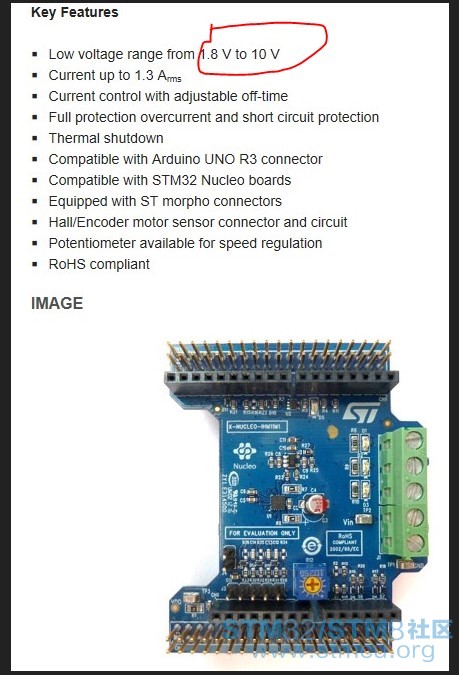

另外,我觉得,是不是我用的这款X-NUCLEO-IHM11M1,官方给出的资料是Low voltage range from 1.8 V to 10 V 。我用是12V 1A,会是电源供电的问题吗?

那还是不要使用12V了不安全,可能会烧坏板子,直接调电流环PI吧
