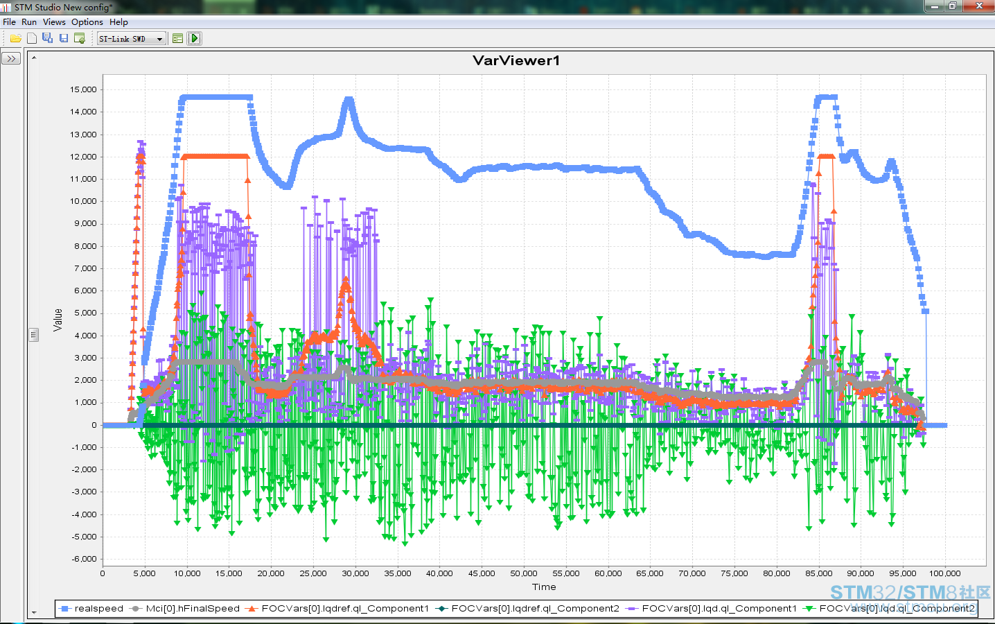

颜色挺鲜艳的,不过我觉得不是很好用,只能框选缩放,不能通过鼠标滚轮来操作。& ]: b7 w, z# M, D2 ]
解释一下图里面的内容吧,其实在图片底部都有图例
! k1 b3 G; \9 b1 u1 K1.蓝色是我在代码里添加的实时速度变量realspeed,可以看到整个实验过程的速度变化趋势。
4 m& F+ V9 Z0 e0 X+ E) ^& r* P2.灰色是finalspeed,这个函数MC_ProgramSpeedRampMotor1的第一个参数对应的就是finalspeed,和真实速度相差6倍,所以在设置的时候我们的设置值要除以6.7 v( @  l* Y: q4 {2 _5 b
3.橙色是Iqdref变量的第一个组件,q轴电流参考值,在启动阶段可以看到q轴电流参考值很大,这是因为启动方式是满转矩方式启动,运行中当速度超过某个值后电流参考值设置到最大,这时候处于电流环输出饱和状态了。( `5 ^3 k) c: j; O( V6 S" i4 m
4.墨绿色是Iqdref变量的第二个组件,d轴参考值,从图中可以看到这个值一直是处于0状态,这是因为我们运行的FOC不需要对磁链进行调整,在某些运用中如果需要电机转速高于额定转速时,则需要调节d轴电流,进行弱磁升速。
7 [0 W- \; i$ G; E/ j3 [5 s  ^5.紫色是Iqd变量的第一个组件,q轴电流实际值,从图中可以看出在启动和低速阶段q轴电流能很好的跟踪到参考值的变化,当转速较高时q轴电流开始出现震荡。* B! J8 @0 i5 f6 j( j9 D% a
6.绿色是Iqd变量的第二个组件,d轴电流实际值,从图中可以看到d轴电流在零值附近震荡得更加厉害,几乎贯穿了整个实验过程,这个现象是不可避免的。
3 ]' y1 q% @3 O4 P" S

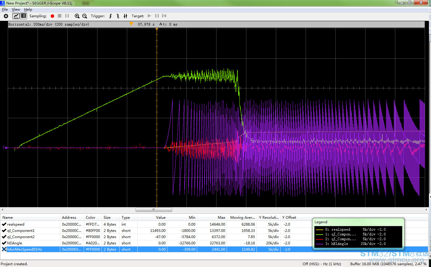

& c* ^" p. X/ \# l" a' M; v8 K查看dq轴电流波形与速度之间的关系,结论和使用STM studio时一致。
* E. h" I, h2 G# e- o8 Y1 T/ J启动时q轴电流大很大,满转矩启动。2 `5 u+ U- p/ `) I& w+ x) Y: h& p

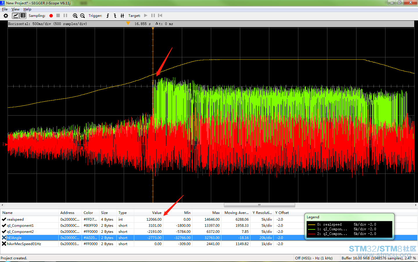

Jscope查看波形当转速超过12000rpm时.png ' P5 J2 f4 l' a
展开看可以发现,当速度超过12000转时电流q轴电流震荡非常厉害,而d轴电流一直处于震荡状态,需要通过调节PI参数来抑制这个现象,但是目前还不能完全消除。$ u1 s! c% e: B7 g/ p

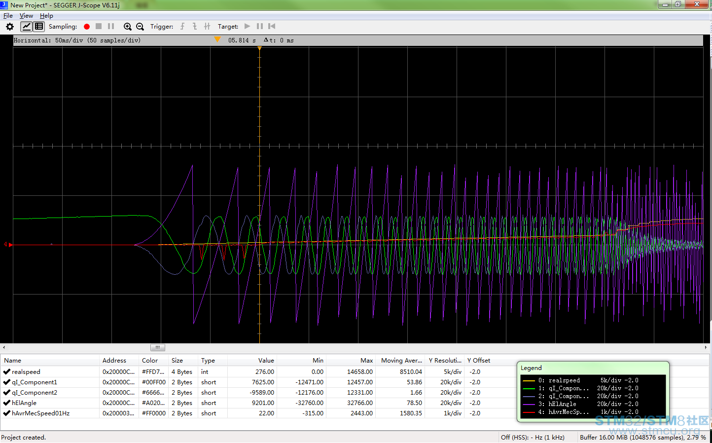

/ m9 X  z4 h1 `% H6 J  v& M& B这张图中是电机启动阶段dq轴电流波形,q轴电流从零上升到最大值需要的时间大约是1s,我在代码中还没找到在哪里修改这个参数,这个时间太长了,开环强拖环节时间已经减少到0.5s。从图中看得出来,满转矩启动后维持较低转速运行的电流其实是很小的。
) T4 E8 z* Y+ O0 K1 T% s# p

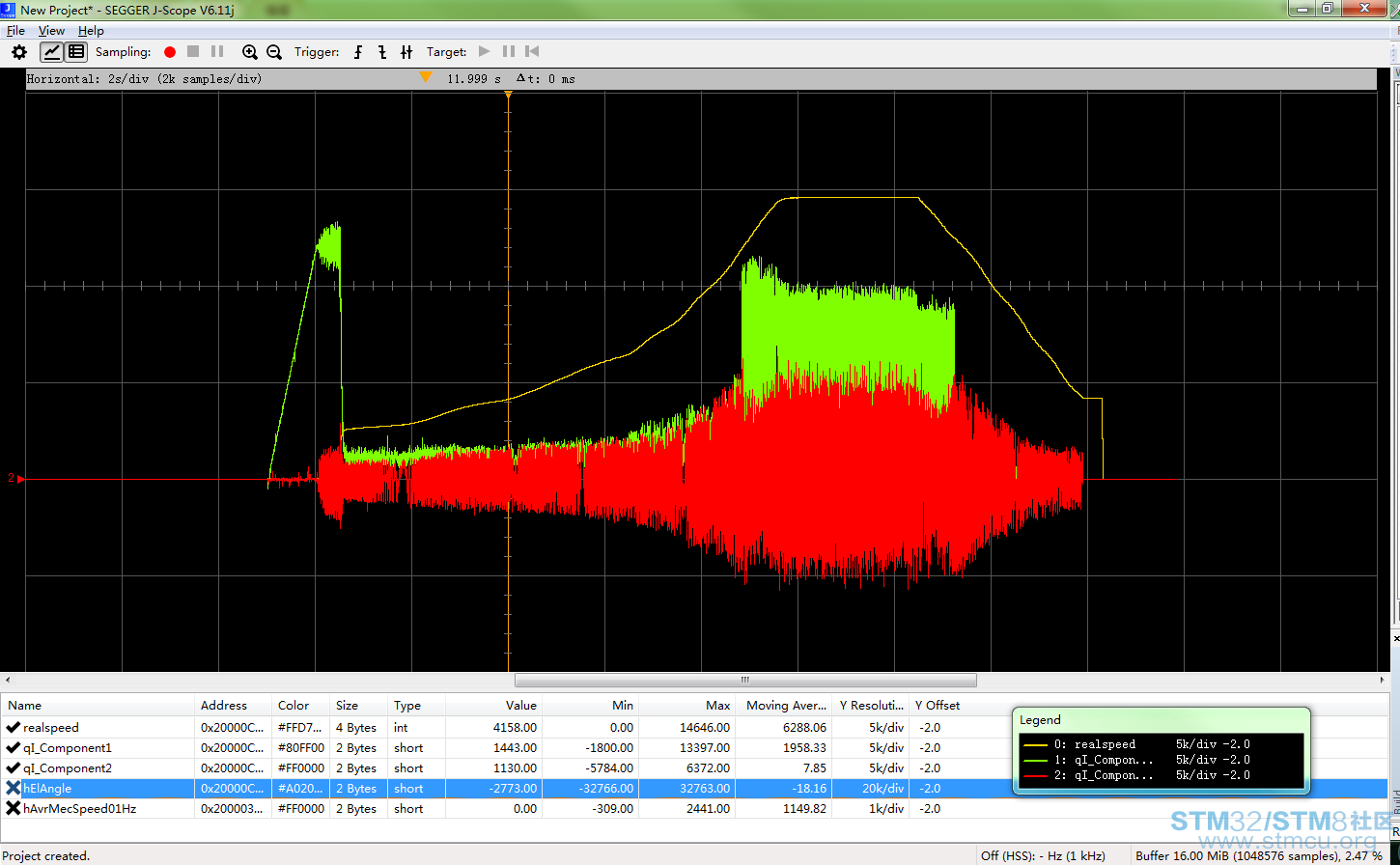

2 ?9 C/ G- X9 m, G/ X$ L Jscope查看角度电流速度波形.png
4 F7 u. y, Z/ h$ Y/ ~0 Z7 K这张图查看的变量是alpha-beta轴电流与给定角度之间的关系。

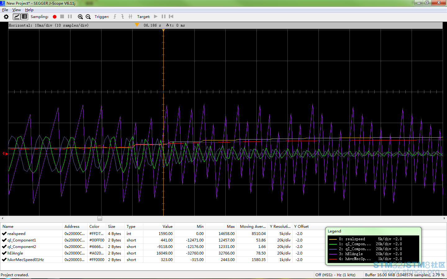

1 Q3 o0 w: W8 H) m% ^! F满转矩启动切入观测器角度细节图。
