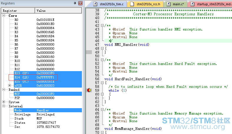

在KEIL里全速运行、暂停反复操作就进入HardFault_Handler()了;暂停5秒以上再全速运行发生错误的机率比较大,一直运行反而没问题。
这是什么原因啊?百度了好多种查找HardFault_Handler原因的方法,也没能解决。大部分都是说看寄存器R14(LR) = 0xFFFFFFE9,或R14(LR) = 0xFFFFFFFD。但我这里是0xFFFFFFF1。程序中也没有数组,所以应该没有数组越界的问题,不知道怎么回事哪位高手指点一下呀

思行一 回答时间:2018-9-11 15:28:07
我进去了,在keil下看到是总线IBUSERR导致进入的Hard Fault。正在看是哪条指令导致的。
a707083746 回答时间:2018-9-11 20:11:12
思行一 发表于 2018-9-11 15:28
我进去了,在keil下看到是总线IBUSERR导致进入的Hard Fault。正在看是哪条指令导致的。 ...

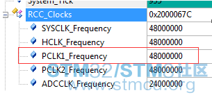

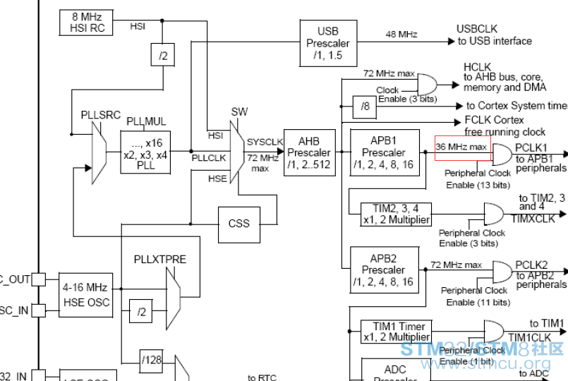

我好像找到问题了,正在验证,是时钟配置的问题程序中的PCLK1没分频是48M,而手册中写的最大36M。TIM4又是用的这个,所以不稳定吧。

问题解决了,找到两个原因:
1、PCLK1设置为48MHz,超过了最大值36MHz;
2、读取flash的等待周期为0,而系统时钟为48Mhz应该为1(2也可以,但发现__NOP();用时会长一点)。

RCC_Clocks的数值是变量watch窗口看的吗?我怎么看不了啊
a707083746 回答时间:2020-4-23 08:29:05
可以看啊。打个断点,在call Stack + Locals就能看到
