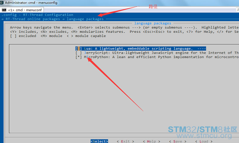

5.     在RT-Thread online packages/language packages路径下,选择micropython软件包
1.png   - I; d$ ?6 A0 C2 g

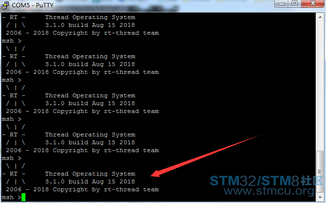

6.   保存配置,scons --target=mdk5,生成工程。全编译后,烧到板子上。可以看到系统启动成功。9 }2 T% C8 a# |) K- q: K/ P

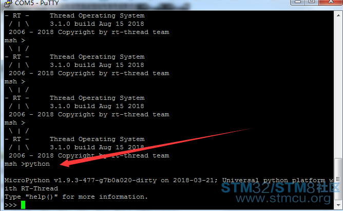

7.输入python指令,可以查看到python移植成功  f" d1 ]" H* a2 F1 I5 D$ {

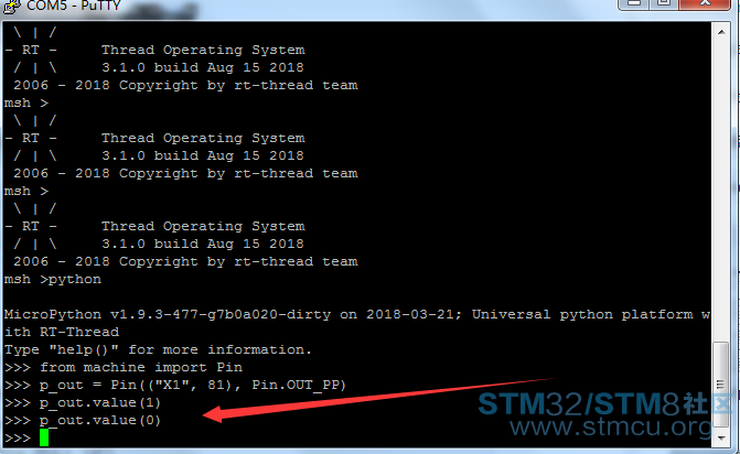

指令示例如下:
>>> from machine import Pin$ ~; ~& @. E+ y- l/ D
>>> p_out = Pin(("X1", 81), Pin.OUT_PP)
: T- j. ~& Y+ l7 C1 B
>>> p_out.value(1)   #set io high(灭)1 Z% {( h2 [9 w* L# ]# [
>>> p_out.value(0)   # set io low(亮) 4.png : R4 B) N$ ^/ [9 u
