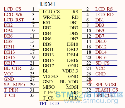

可以配套的TFT很多,比如ILI9341。接口并行8080、FSMC等方式。估计SPI或IIC驱动速度太慢无法使用。图中的SPI是触摸屏控制用的。
STM32F10XX系列100PIN以上型号完全可以胜任。
代码网上很多可以下载。

老大,你的意思还是需要并口么? 另外字库和图库是要单独挂Flash存储还是ILI9341 就可以存? xiexie
wenyangzeng 回答时间:2018-9-13 13:54:54
david10000 发表于 2018-9-13 13:52
老大,你的意思还是需要并口么? 另外字库和图库是要单独挂Flash存储还是ILI9341 就可以存? xiexie ...
并口是肯定的。如果只显示不多的汉字,字库放到FLASH中即可。楼主购买TFT时直接向商家索要技术资料和代码。ST官方:
