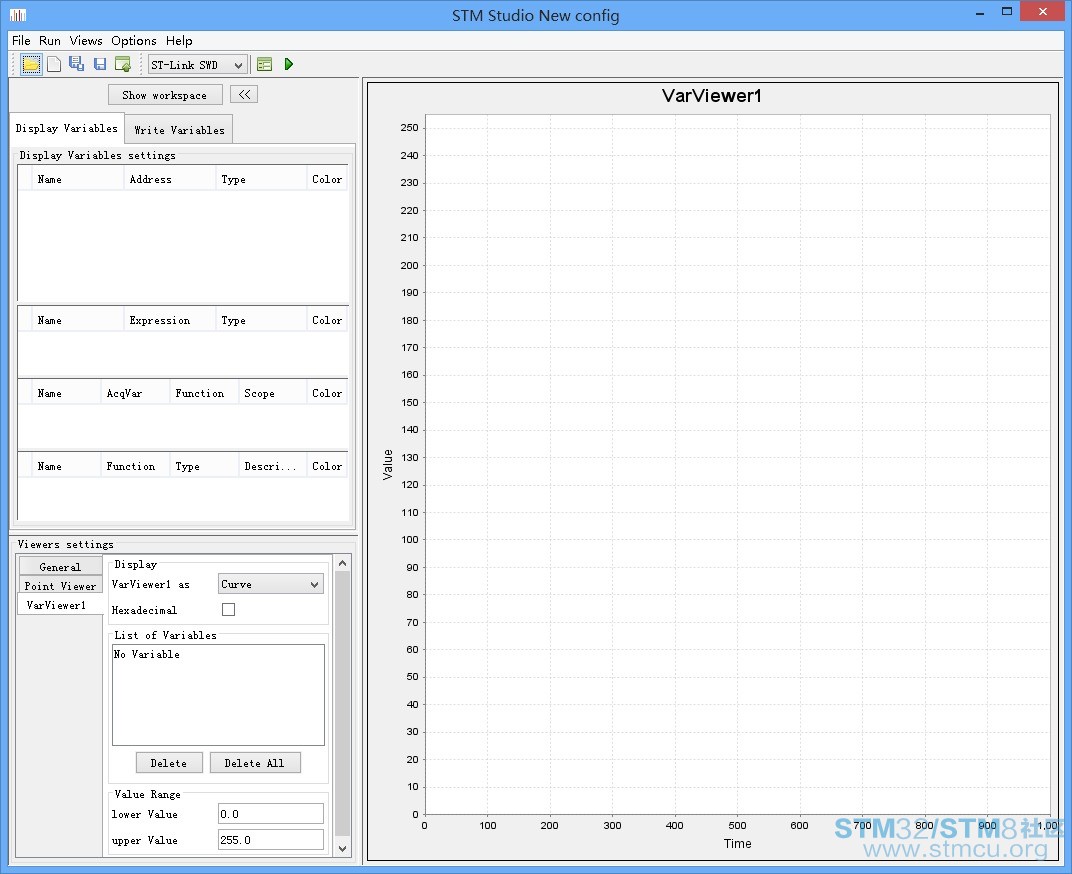

( `$ p3 X5 J0 m( \! O- j打开软件“STMStudio”。, \0 l3 L* {. C/ l" M
01.jpg   k; i) y! f/ d9 y
* w; m1 Q: {- |: D, a
3 H' b- C3 n. \; z' B+ ?
打开后,显示如下空白工程界面。  c! W0 [  c  h& A! F
02.jpg % v: \5 Q# U5 v

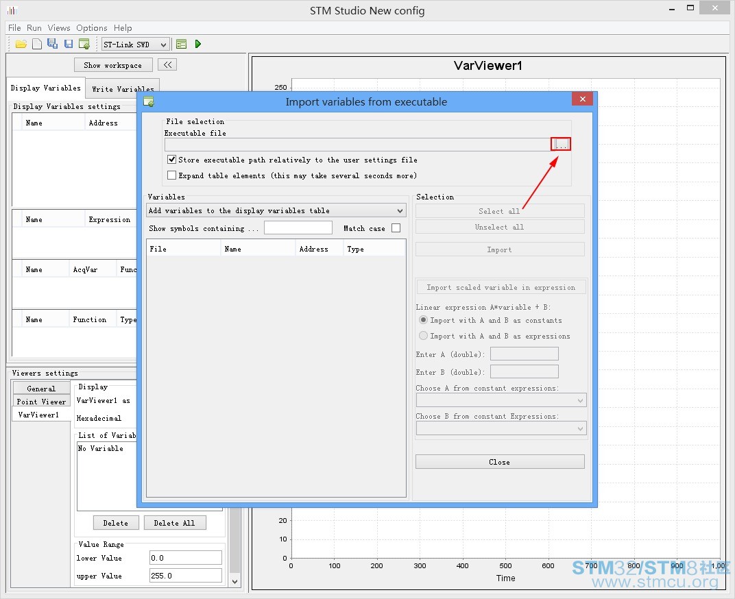

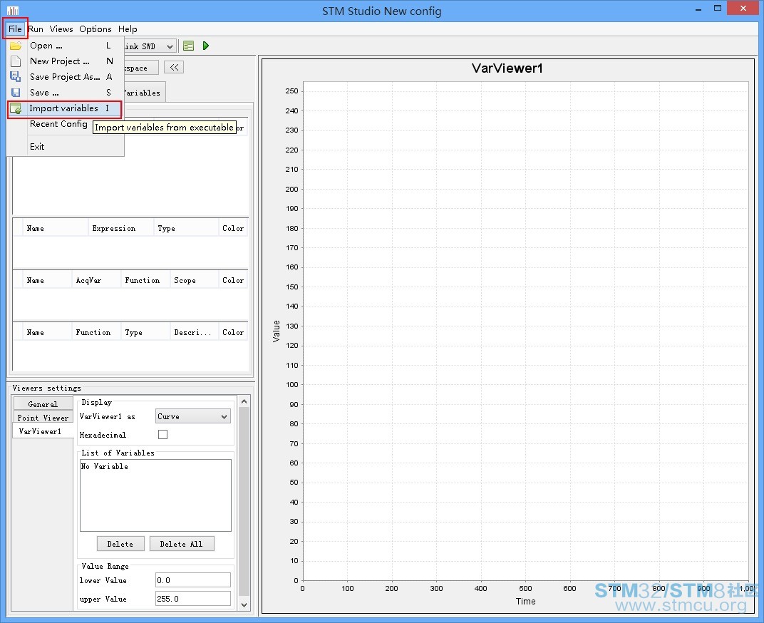

! E5 I' C0 G3 b4 `2 }从文件菜单中选择导入变量选项
7 _. V3 s6 N/ V! T% m 03.jpg
6 Z) K8 O. d. ~3 f% w1 D
3 Y* D  V9 L% U3 h0 b) Y

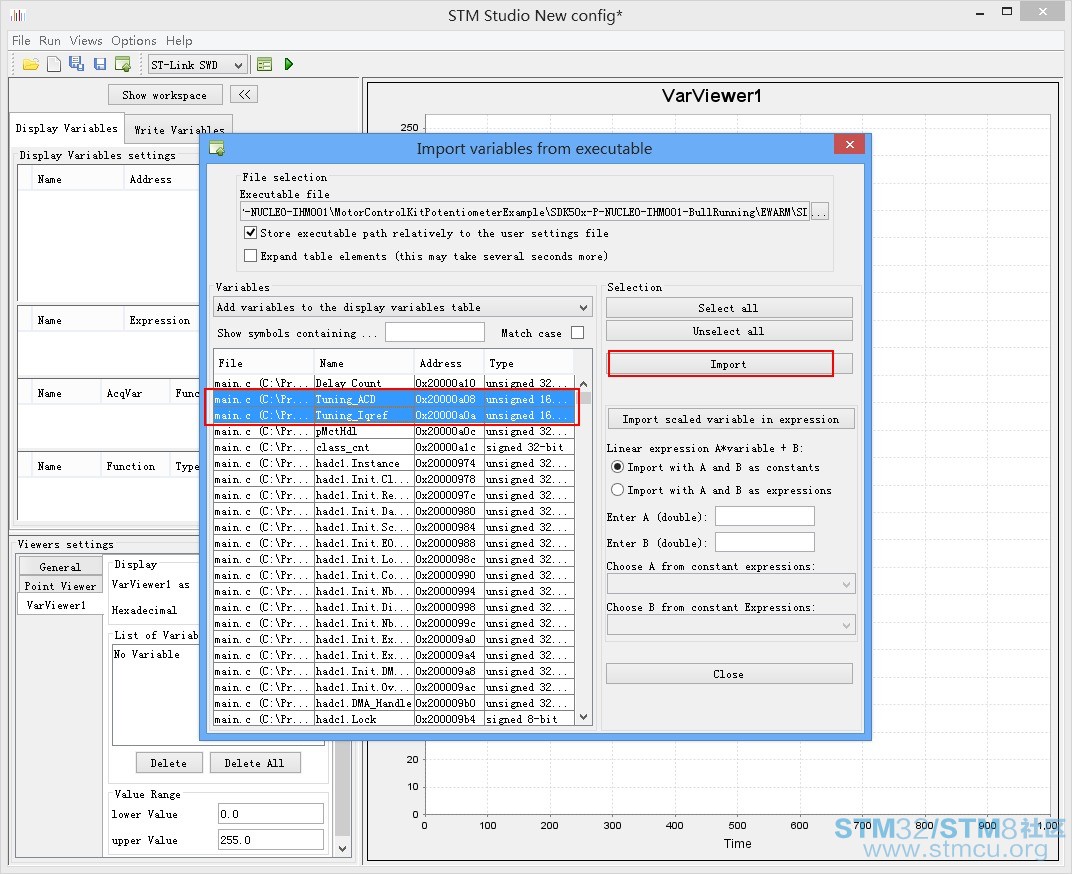

* @, Q7 I" o7 \, H9 Z: r+ b选择浏览选项,去查找可用的目标文件。/ W3 J3 r7 T6 B  j
04.jpg & Y7 w5 Y, V3 `, O0 g1 w! l
- o) w: X1 |5 d; G4 K
' u6 a& |9 G$ G2 _; j9 w8 L* Q本贴所用工程,请参考前一贴附件。
/ N# f$ j/ `5 f, V0 L  O* s【STM32电机培训】——6、任务4开放性实验转矩控制电机
5 v' S1 [0 L/ {# x( D  z/ Q; ?# Rhttps://www.stmcu.org.cn/module/forum/forum.php?mod=viewthread&tid=617511&fromuid=307297
4 p6 }" r; W+ H4 s7 h(出处: 意法半导体STM32/STM8技术社区)! N" A" @/ U6 `) |9 K! y2 }) c/ q
" b. |7 c- {8 Q% [: n' J( J1 t" S5 P6 u

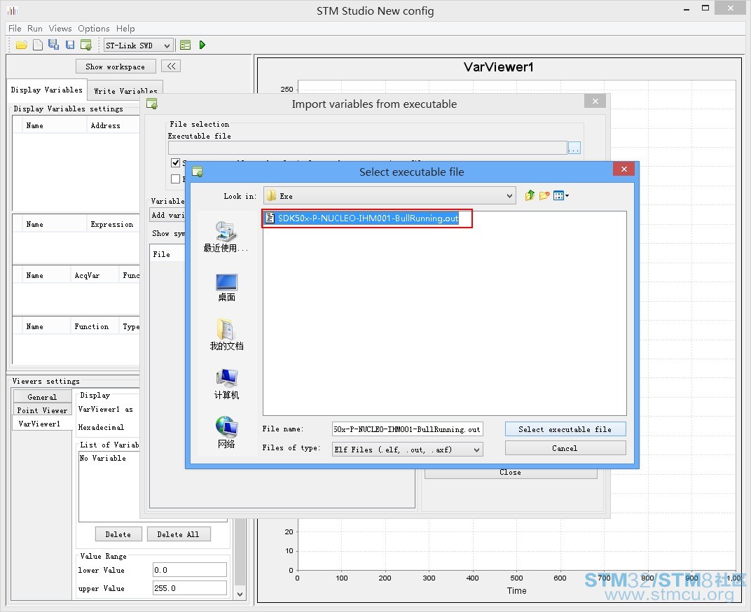

文件格式支持有“elf”、“out”、“axf”。找到我们本次使用的文件“SDK50x-P-NUCLEO-IHM001-BullRunning.out”,确认选择可执行文件。$ w" b/ V3 y) ?5 N9 V5 o' Q
9 {' g  j5 [7 D6 J" j+ |1 V- M5 x' h( O; r) y
1 n3 \7 g* w( u& e选择我们本次要观察的两个变量,“Tuning_ACD ”和“Tuning_Iqref ”,导入。, j) S0 x1 G+ l2 l& l! J6 f& M2 `
06.jpg " ]  y; u) ]1 y0 I- U
8 `1 Z2 u- l2 i$ R' m
* C; \2 }' n0 i4 @. w

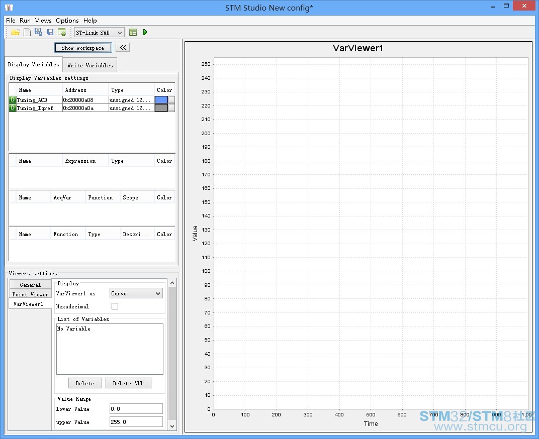

可看到左边显示变量设置中,已经出现我们添加的两个变量。& f( g0 Y, p2 c; M8 @2 X* d
4 J, q% d/ s. t. R' A  L4 E* z( ^/ q: m, G2 N+ m4 l
' s  |6 e+ x3 e0 [# j

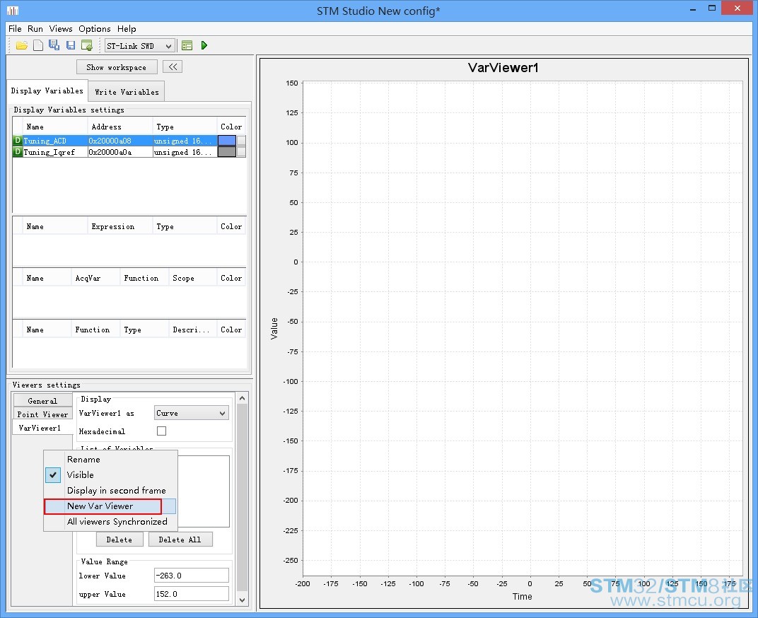

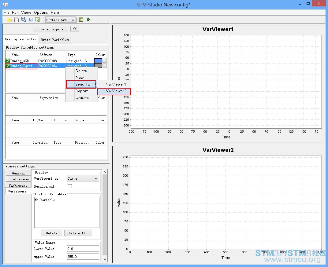

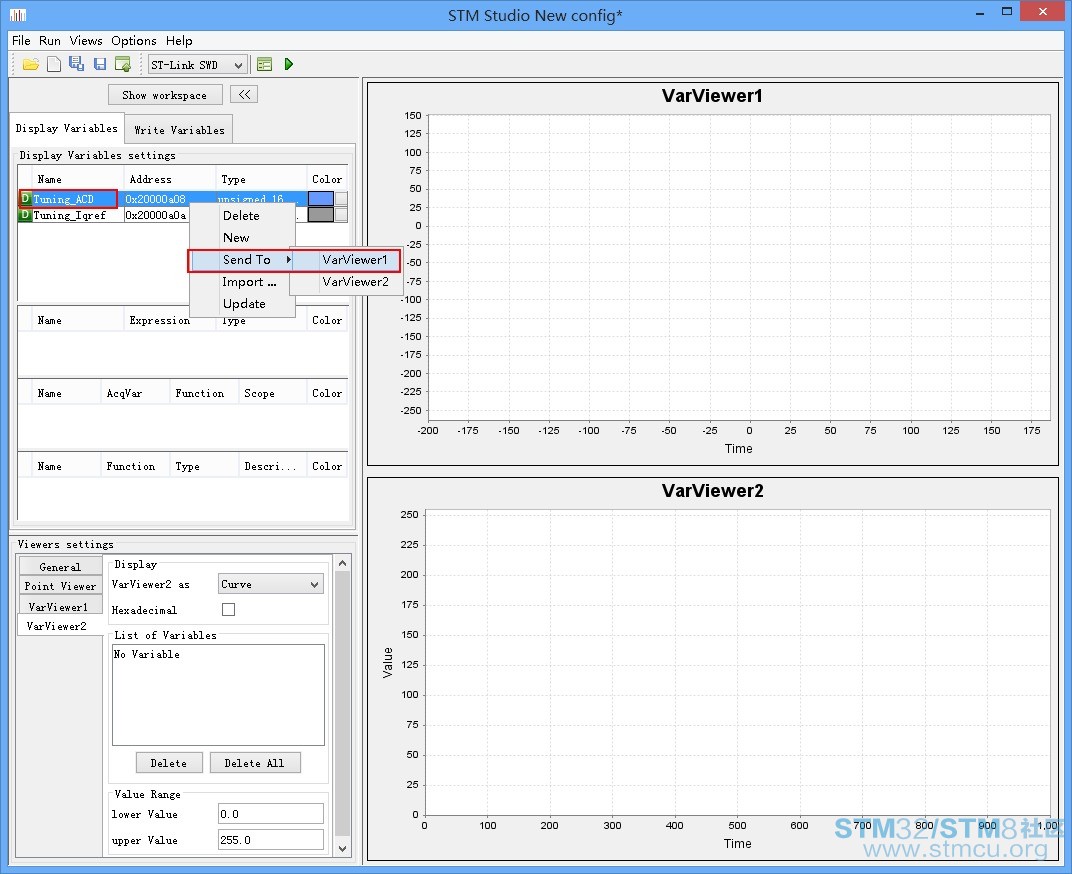

在观察设置中,点鼠标右键,弹出右键菜单中选择新建VarViewer。1 L) r1 ]1 j6 n( s" o. L
多添加一个VarViewer的目的前一贴已说明,ADC有采样值变化与转矩不在同一范围。如果在同一窗口,一个波形幅度太小。
0 l( [# w$ W% Z6 U2 i: ]3 e' l. }' i8 G  K. B' c2 J/ L1 F
& G" Z* D& j% K! F( ?

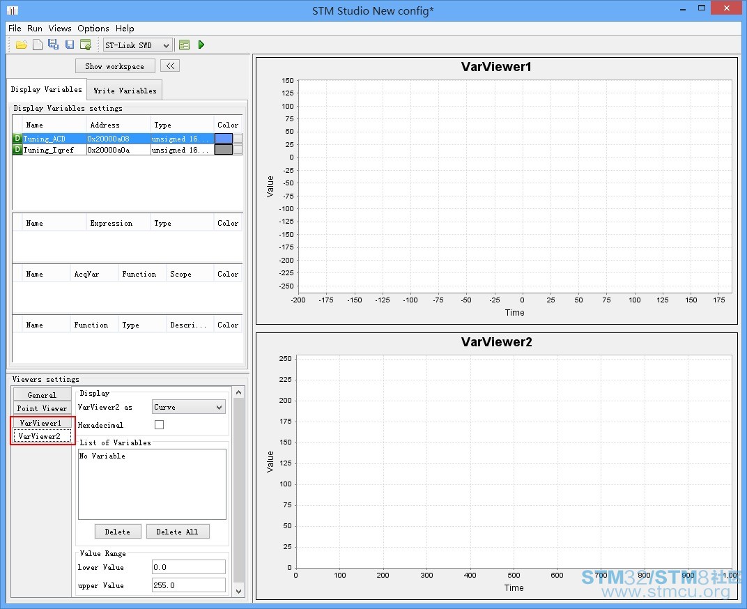

可以看到,出现两个VarViewer窗口9 E' }1 s/ f4 S6 L
* }" z7 S/ l8 k& w% \. r& @6 V' c% s+ Z. V4 e4 N
- x8 e3 \( C  F! _在变量“Tuning_ACD ”上,点鼠标右键,选择发送到VarViewer1。
3 B* u. e9 C( |, k& c* F( S 10.jpg 4 S, \! q, O3 l0 x/ d% e
% I6 c9 W. P3 K& b
9 \$ A6 R+ x  a  b( r; I

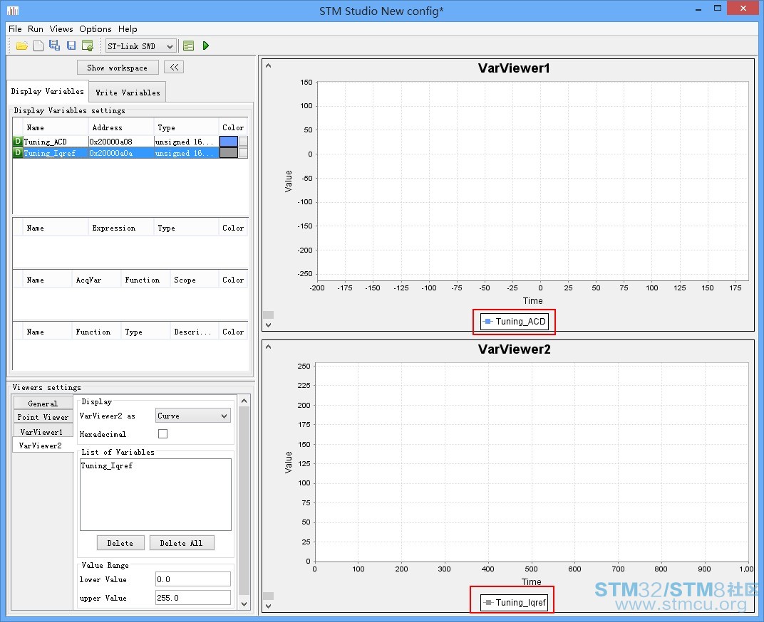

在变量“Tuning_Iqref ”上,点鼠标右键,选择发送到VarViewer2。3 o3 |8 j+ o+ Q: {
11.jpg " `6 }  T" V' M" c
( w' o- L% H0 {* ]
5 L& E+ ~5 Y( c可以看到在两个VarViewer窗口下方分别出现“Tuning_ACD ”和“Tuning_Iqref ”字样,表示本窗口为各自观察窗口。
' G( k2 J  L5 y/ U1 j 12.jpg ; |2 s- ^; M9 R- u/ _3 q! ^

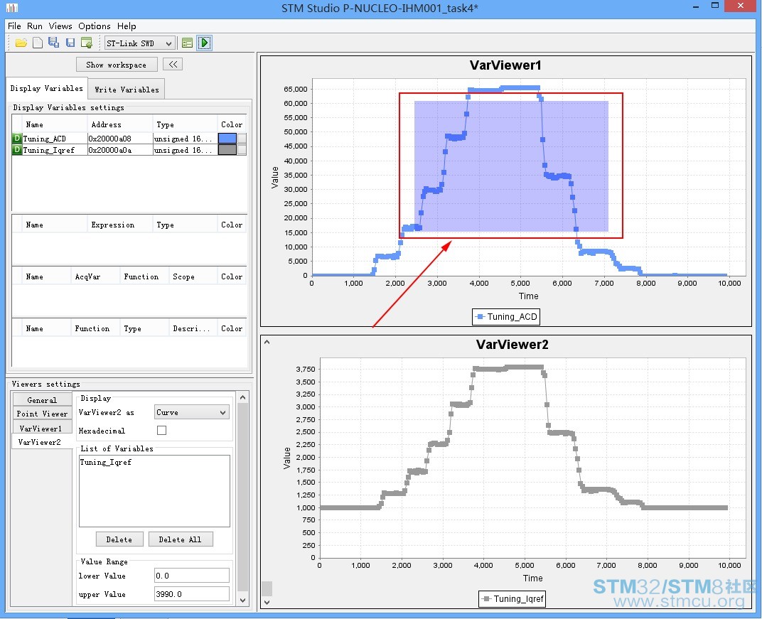

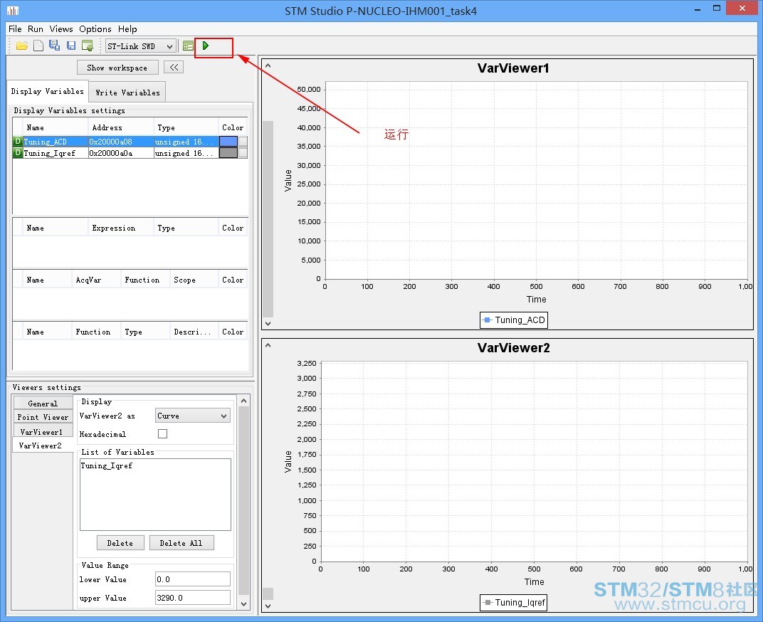

& A) @2 `1 m1 C! C: i2 l- t点开始按钮,开始记录波形( Y& x& [  @* r' I6 s4 e; r
131.jpg & U& g  H* V' a. R; ~
9 `/ V, f4 x9 \3 {1 X* W8 o$ h# X

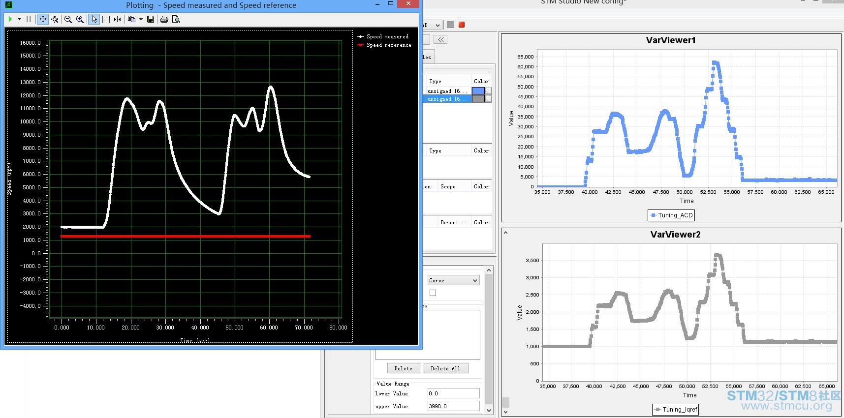

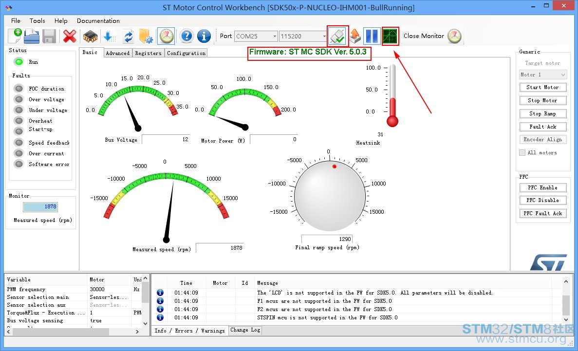

0 B3 P4 T( W/ B打开“Workbench”软件,打开Monitor监控窗口。连接已刷相应固件的目标板,并打开“Plotter”绘图窗口。& h0 H# y; o5 c* U! x0 k( N$ b& `
; |/ m0 ~  A0 V. v, y' e" \3 k: R6 f! U; Y7 Q
6 i  R4 h) q. ^

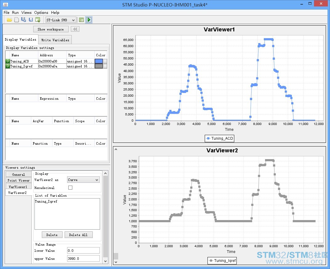

在“Workbench”的“Plotter”绘图窗口,“STMStudio”的VarViewer同时观察,转动电位器时,对应各变量的波形变化。  Z( E5 }( y- G

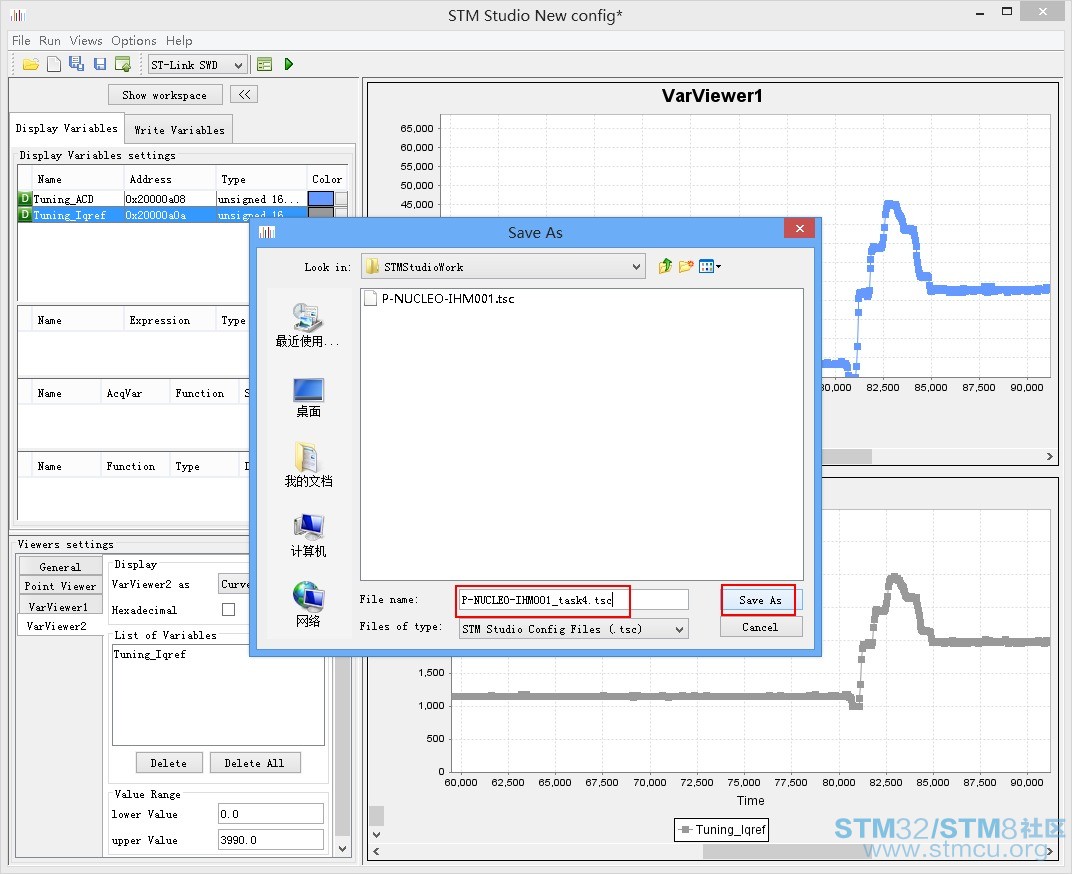

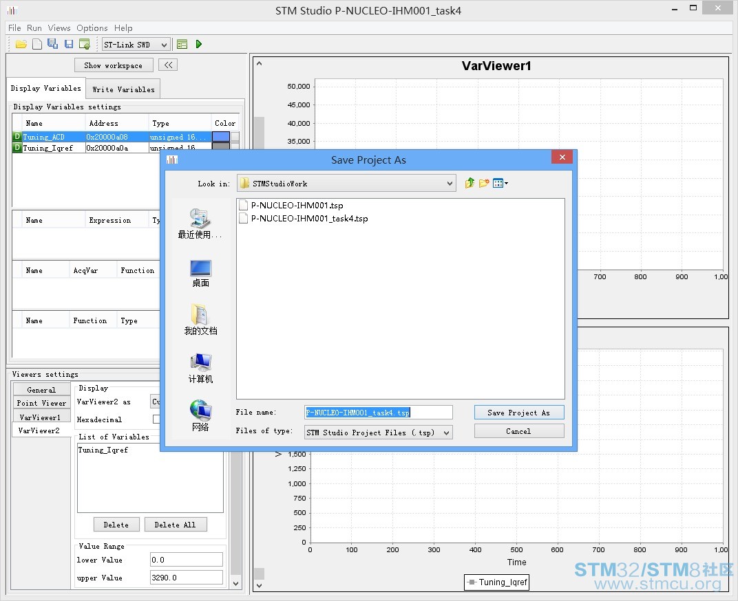

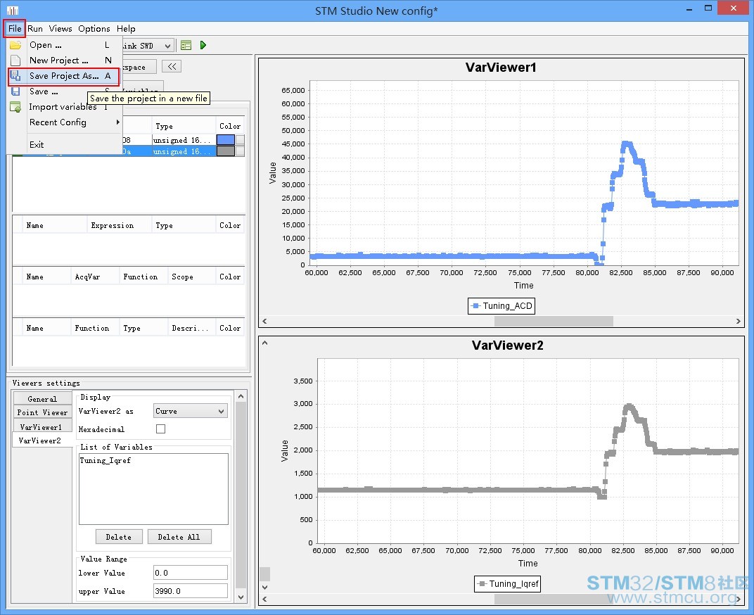

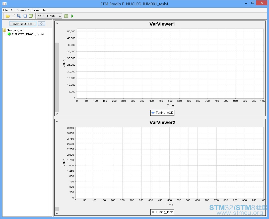

( `" d2 Q! g0 o7 w3 `( ]- Q/ {保存工程设置,文件菜单中选择Save Project As...
* g& p  [& p" |7 y& e. H  y+ ] 14.jpg ) a+ T  m" _# Q8 r+ J# h6 J* s
9 U& }5 K+ p# z- k; H& w
2 e  V0 L9 C3 s: Y- T" S7 W. p3 L; A" ~( m设置相应的路径与文件名,并保存为tsc文件,这个只是用户设置文件,浏览打开此文件也可打开工程。
$ E7 l$ e3 t' x 15.jpg 3 R  D* z( M1 H' O( L7 [
  p$ z& H8 U; u6 {4 U2 }
$ I5 N$ y% m% u点“显示设置”按钮,可以看到左边的绿色工程名。
: r8 d: q3 V; {$ W+ t' q9 |  k3 ^6 P0 ~- d" i* E- }
9 r" ]( I' F$ ~6 B& ?
在此界面下,再次Save Project As...的时候,将弹出保存为STM Studio工程文件,tsp文件。(暂时没有研究tsc文件和tsp文件有关联。,但通过任意一下,都能打开工程)
* M8 M/ D" H& I" [! t4 U5 s 151.jpg
, O: ~8 e$ r& B; P8 Q2 C8 g  ]5 Q& G' r% o% i: l$ G( y( c
至此,完整的STM Studio工程建立、变量波形观察、保存工程,已经完成。下次直接浏览打开工程即可,不必每次都设置。: f* l+ e1 B6 o* W/ b9 r0 t- |

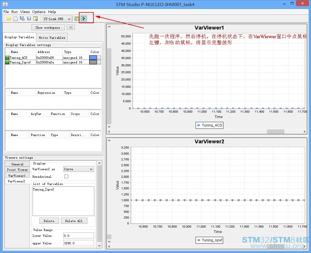

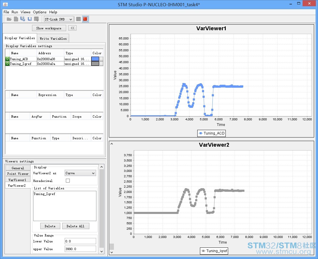

在第一次观察波形的时候,波形横向跑得很快,即时间轴单位比较小。并且纵向值区间也比较小。那么如果想要让波形显示慢一点,想在同一个窗口观察更多更完整的波形数数据,该如何操作呢?0 W0 S. C9 L* W3 c7 r1 R2 K
. K& @# v" ?& {0 G
! }' y: x2 k  l, \; [+ a

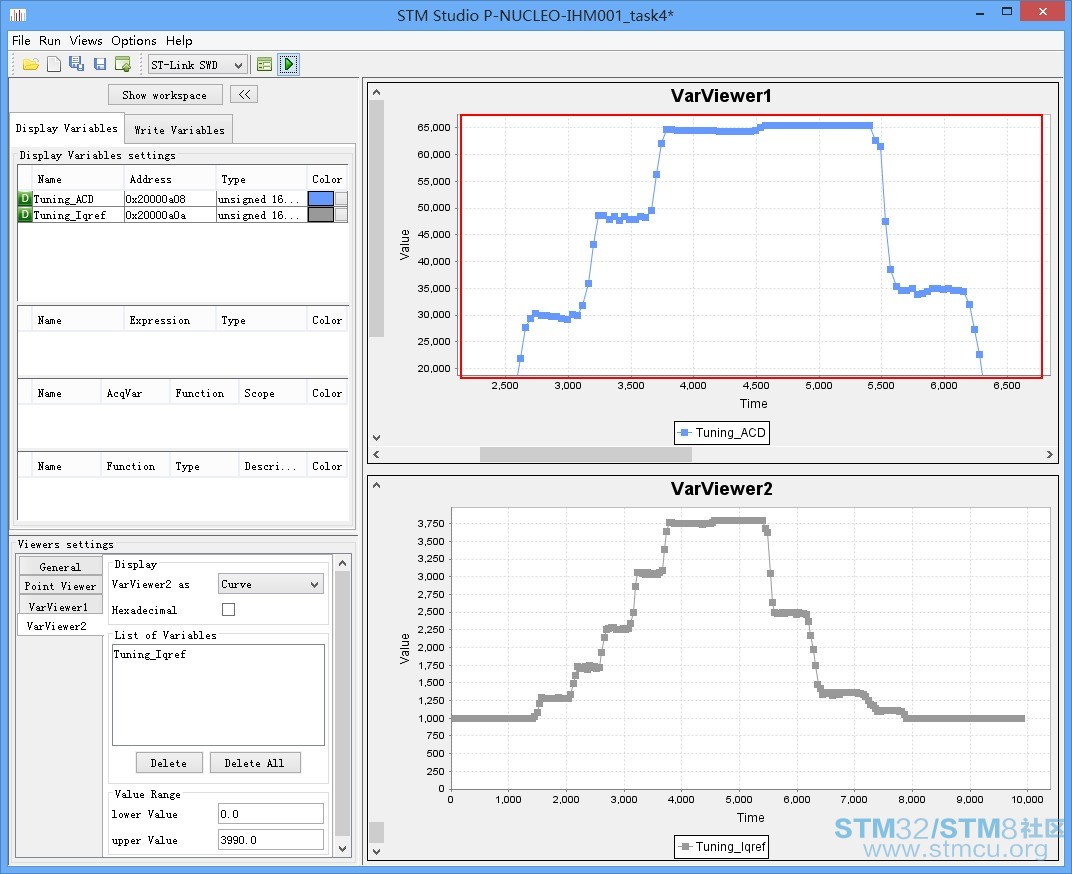

先跑一次程序,并且将电位器向两端各自打开头,也就是让变量的值出现满量程,然后停止。在停机状态下,在VarViewer窗口,有效数据区域,点鼠标左键,并向左拖动鼠标,这时将显示完整波形。点住左键,向右拖鼠标的话,把框选局部波形,将波形放大显示。
0 f0 k1 O, v; `& f2 g) E' W- d; A) K( a
可看到完整波形
) u8 T* l4 w# S1 D$ ^. l/ M 18.jpg
0 a  r3 U% u, q2 o' i- \. e; d3 I; j7 E
+ M( ^) U8 J+ k4 ~9 \
下次启动执行的时候,将以上次时间轴单位来显示,当超出一定时间后,将波形压缩显示。如果再超过一定时间后,将滚动显示,不再压缩显示。具体时间这多少,需要自己摸索,没找到相应资料。在VarViewer窗口波形数据区,点住鼠标左键,向左划鼠标,多试试。! I9 D/ {% {, u6 }7 E2 i4 |' `
" }; \# d9 Z7 ^) Q" o
1 K8 r3 {4 Z3 J0 [0 S- F) g
, n, H: W& Q7 ?+ X3 w% b: n; @
向右拖鼠标,出现框选。
5 a* o0 H  U4 i7 i% ~" k$ S 20.jpg 1 a% L' a: o$ s# j& s. U1 F: G
) [: o! |+ Y2 M- O1 T' m) d' ?& t0 P
看到波形放大显示。) k& U, Z4 b+ e  N* m
